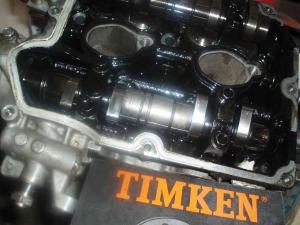

Приходилось ли сталкиваться с большим количеством сажи в масле
или м.б. чем-то похожим?
Субару, после капремонта 10 000 км. Двигатель заточен конкертно.
Работает 25 % бензин, 75 % газ, езда в основном в городе, но под хвост двигателю хозяин дает!
Замена масла после ремонта на 1 000, 5 000.. и на 8 000 вылетает турбина.
Вскрытие. Масло черное. Забит масляный фильтр (фото в аттаче).
С причиной выхода из строя турбины сомнений не возникло.
Засорение жиклера подачи масла в турбину, характерный звук работы двигателя с открытым
перепускным клапаном масляного фильтра... На фото жиклер расточен с 0,4 мм до больше чем на 1 мм.
Вопрос откуда в масле сажа и кокс ???!!!... (грязь в карбклинере растворяется мгновенно)
Логично что или масло или топливо..
С топливом вроде нормально: парень заправляется 98-ым и 100-ым, ну и газом само-собой.
Щелочное, вязкость при 100 и 40 в норме... Интегральный тест на SKF Tmeh 1 (я сам не особо доверяю ему, но грубо можно) здесь показал деградацию
свойств масла 15 %. В общем похоже, что с маслом все в порядке.
Еще один тест по ГОСТ показал, что в масле есть бензин (2,4 %).
Фото:
PA127987_1.jpg - грязь из фильтра мгновенно растворилась в карбклинере
PA127988_1.jpg - грязь под клапанной крышкой легко удаляется очистителем:PA127990_1.jpg
PA128005_1.jpg - уже расточенный жиклер, подачи масла к турбине
PA127992_1.jpg - собственно фильтр
PA127997_1.jpg - выковыриваю грязь из фильтра
Буду благодарен за высказанные предположения.

Представители ХАДО , в лабалатории ХАДО ,провели анализы масла ХАДО из моего двигателя , к качеству масла вопросов у представителей ХАДО не возникло .
Так как к маслу ХАДО у представителей ХАДО вопросов нет , а у мня нестандартный двигатель то " проблеммы индейцев шерифа не волнуют " и ни а каких компенсациях даже речи быть не может .
Также выяснилось что фирма ХАДО не нисёт никакой ответственности за консультации которые дают её работники по рекомендации которых было купленно именно это масло для именно этого двигателя о нестандартности которго я им сообщил заблаговременно( продавцы в магазинах принадлежащих фирме ХАДО ).
Огромное спасибо всем работникам ХАДО кто занимался моей проблеммой .
Причиной образования сажи явилось неправильно подобранное масло которое просто сгорало с выдилением сажи ( с мотюлем этой проблеммы не происходит ) проверенно на этомже двигателе и на значительно больших нагрузках .
Делайте выводы сами .
