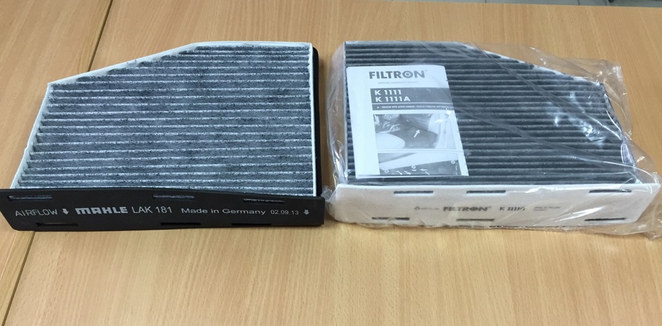

Внимание: Поддельный Mahle/Knecht LAK181
Отмечаем:
1. Поролон
2. Фасад фильтра другой структуры
3. Дешевый материал с меньшим количеством складок
4. Шрифт
5. Ошибочно указанное направление воздушного потока.
C__Data_Users_DefApps_AppData_INTERNETEXPLORER_Temp_Saved Images_51fb36as-960.jpg
C__Data_Users_DefApps_AppData_INTERNETEXPLORER_Temp_Saved Images_55fb36as-960.jpg
C__Data_Users_DefApps_AppData_INTERNETEXPLORER_Temp_Saved Images_c9fb36as-960.jpg

и по цвету штора отличается сильно, темнее.
@Dimmy, Уверен что ошибка у Mahle, а не у Filtron?
