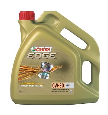

Castrol EDGE 0W-30 (ACEA A1/B1, A5/B5; API SL/CF; Volvo 95200377)
ModeratorSigma
Castrol EDGE 0W-30 A5/B5
Спецификации: ACEA A1/B1, A5/B5; API SL/CF; Volvo 95200377
Техническая докуметация:  BPXE-9R6PLU.pdf
Артикулы коды для заказа в инетмагазинах:
156E3F - Castrol EDGE 0W-30 A5/B5 4L
156E3E - Castrol EDGE 0W-30 A5/B5 1L
Castrol EDGE Titanium FST 0W-30 A5/B5
