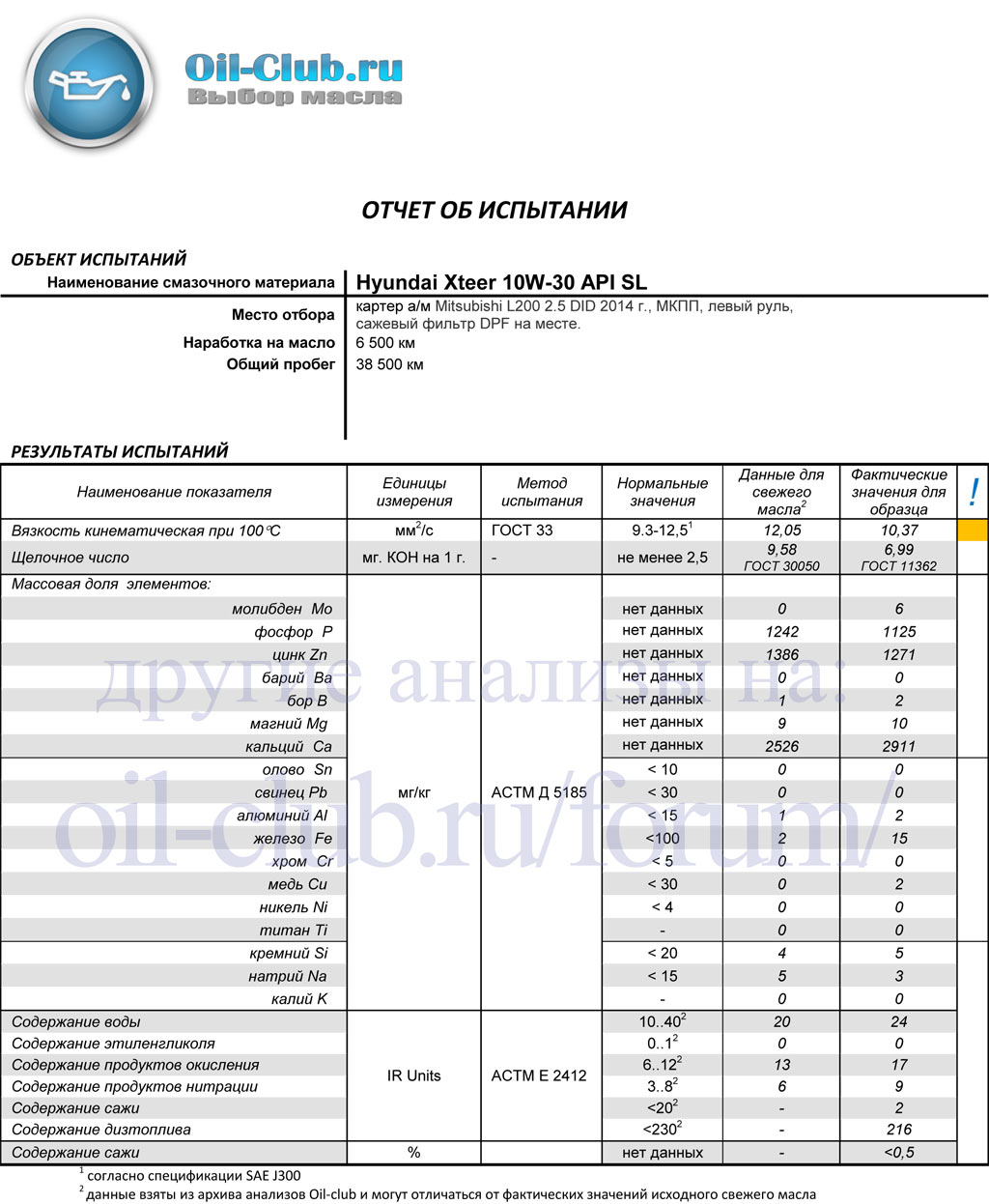

Hyundai Xteer DSL 10W30 отработка на Mitsubishi L200 4D56 после 6500км
Это видимо самый "слабый" 4D56?(130 с чем-то лошадей).Поэтому не "гадит" сажей.Они чистенькие такие для масел.Масло хорошее, но не для дпф.
не не самый старый у меня на виду, гадит только так. Прошивки другие, по другому как то работает видимо все же...
А сколько лошадок всё-таки?Всё сток точно?На работе у знакомого такой авто.Уже 300 тыщ. прошёл.Замены масла по регламенту(в моторе через 10 тыщ.)Только турбинка "засопливила".
Интересные они эти 4D56.
ИМХО, отличный результат для 4D56 - сажи почти нет, вязкость не загустилась, а уменьшилась, щёлочное высокое. Не зря ждал :-)
Мощность 136 лошадей, модель рестайлинговая, крайняя перед сменой генерации. Чипа нет, авто полный сток.
Вопросы:
1. Отчего понизилась вязкость, от попадания топлива?
2. Железо 15, откуда оно и для этого мотора это не много?
Далее будут заливаться масла С3.
Мысли
1) вязкость понизилась от попадания топлива, вот в PLM сделаешь анализ 8GDE101 - уже конкретнее узнаем. Плюс вязкость понизилась от предыдущего масла 5W-30 которое пониже вязкостью.
2) Что характерно отбор производился сливом из картера и кремня 5ppm - в отличии от того когда производишь отбор шприцем Жане.
3) Железа очень мало для этого мотора, сказалось то что 185мч. Так же железа бы было больше если бы была сажа и загущение - сажа абразивна. А здесь чистое масло...
4) Щелочное число - катать и катать - если бы не понижение вязкости. Говорит так же о том, что хорошая соляра у тебя. Малое содержание серы.
5) Пакет присадок узнаваемый масло точно дизельное и точно оно самое Hyundai Xteer GSL 10W-30
Вывод: Точные причины просадки вязкости не известны, но скорее всего топливо + несливаемый остаток + немного сработка полимерного. То есть все вместе. Дальше ездить на вязкости 10 в этом двигателе думаю не стоит - испытывать судьбу с HTHS. Так же наличие DPF все же диктует использовать среднезольник, тем более соляра хорошая и щелочное падает медленно. У Xteer есть такие масла :)
Наконец то пошла в работу партия 79 :) можно будет сравнить с моим 4д56. Одно из масел там как раз с3
Вопросы:
А чем это масло не устроило? Тоже думаю что отличный результат...... :up:
@Arsenal, только лишь высокой зольностью, в машине ничего не глушили. А так хорошее масло, понравилось.
