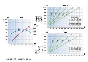

Из инета:
Комплектующие для двигателей производятся на заводе PSA Peugeot Citroen в Дуврине (Douvrine) на севере Франции. Этими же двигателями комплектуются автомобили марки Mini Cooper и Cooper S, выпускающиеся BMW Group в Великобритании. Окончательная сборка двигателей происходит на полностью роботизированном заводе Franciase de Mechanique в Дуврине. Основной принцип работы этого завода состоит в создании высокоинтегрированного независимого производства. Благодаря этому, стало возможным оперативно производить компоненты двигателей на других мощностях, а также объединить линии производства главных комплектующих – головки блока цилиндров, картера двигателя, коленчатого вала, шатунов и т.п. Такая организация производства позволяет выпускать до 2500 двигателей в день! Каждые 26 секунд на свет появляется новый, высоконадёжный и совершенный двигатель.
Бензиновый двигатель EP6 (1.6 л VTi / 120 л.с.)Бензиновый двигатель серии EP6
Характеристики:
Рабочий объём: 1598 см3
Мощность: 88кВт / 120 л.с. при 6000 об/мин
Крутящий момент: 160 Нм при 4250 об/мин
Диапазон реализации максимального крутящего момента: 3900 – 4500 об/мин
Диаметр цилиндра / ход поршня: 77.0 мм / 85.8 мм
Степень сжатия: 11.1:1
Конструкция двигателя:
4-х цилиндровый рядный
2 распределительных вала в головке цилиндров
4 клапана на цилиндр (16-клапанный)
Система изменения фаз газораспределения и высоты подъёма клапанов VTi
Привод ГРМ - цепью
Привод клапанов - роликовые толкатели и гидроопоры
Распределённый (многоточечный) впрыск топлива
Материал блока цилиндров – лёгкий сплав
Материал головки блока цилиндров – лёгкий сплавБензиновый двигатель серии EP6
Соответствие экологическим нормам Euro IV
Используемый бензин – RON 95-98
Варианты сочетания с КПП:
Механическая 5-ступенчатая КПП BE4/5N
Автоматическая адаптивная 4-диапазонная AL4 с системой “Tiptronic System Porsche®”
Особенности:
Двигатель устанавливается на автомобили Peugeot 207, 308, а также Mini Cooper
Специальная адаптация для российского рынка (для особых условий эксплуатации)
