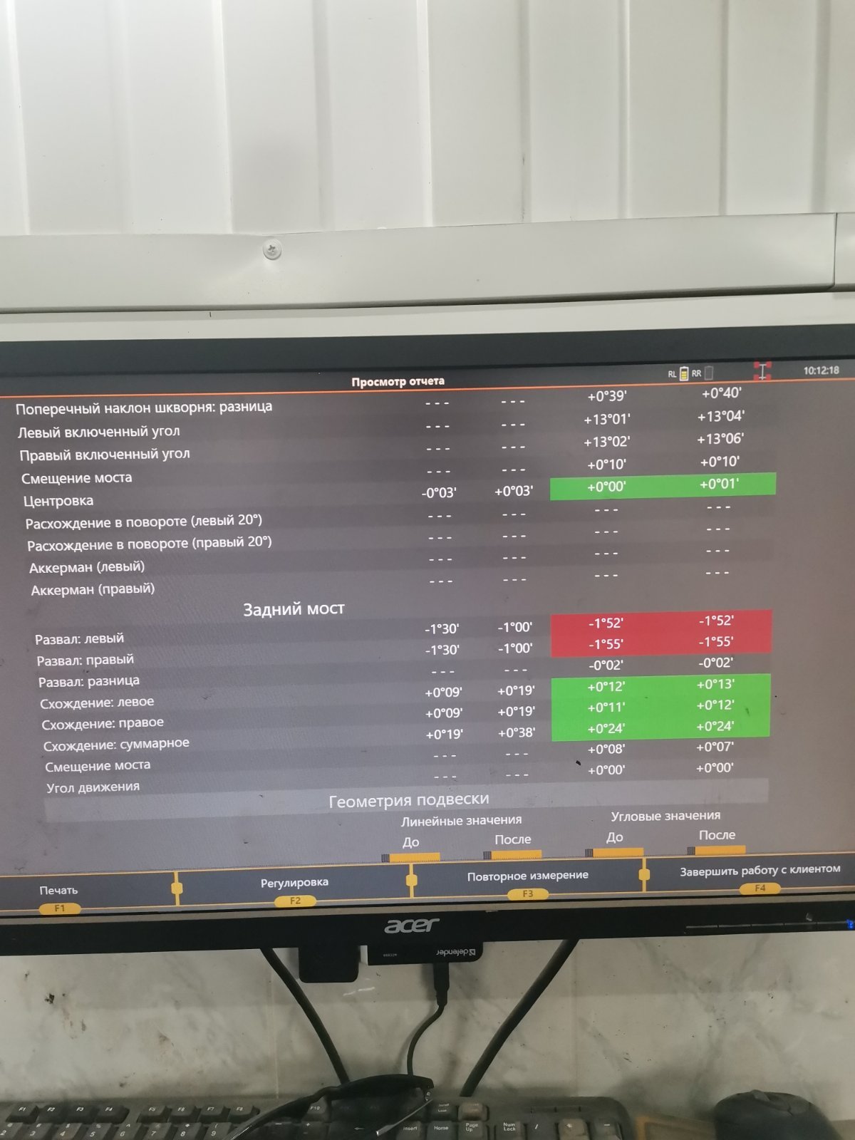

Подниму тему... был сегодня на сузуки гранд витаре на регулировке развала схождения, переднюю ось схождение выставили (развал на ней не регулируется), а вот на задней оси закисли все 4 развальных болта. Теперь их по хорошему все спиливать болгаркой вместе с сайлентблоками, запресовывать новые сайленты в рычаги, в общем если ставить оригиналы цена запчастей за 8 тысяч без работы с максимальными сроками ожидания в автодоке, что конечно не так и много в наше время, но мастер говорит что в принципе отклонения от нормы не большое,  не так критично и можно не торопиться. Как считаете можно ездить с таким развалом задней оси? По ощущениям все нормально, машину не уводит, резину вроде не ест. Или заказывать детали?
На фото отклонение красным, норма от -1.3 до -1.0 я так понял.
Изменено пользователем Polion5
Polion5 параметры, я бы сказал, идеальные:good2:
такой угол развала добавит устойчивости и управляемости, особенно зимой. Если нет повышенного износа шин, лезть туда не стоит

  18.05.2022 в 16:26, Polion5 сказал:
Раскрыть
Без проблем. У меня на обоих авто с завода -1.5 градуса балка и все ОК по резине.
Раскрыть
Неспешно заказывать детали, критичного нет, но понемногу подъедать внутреннюю часть может.
