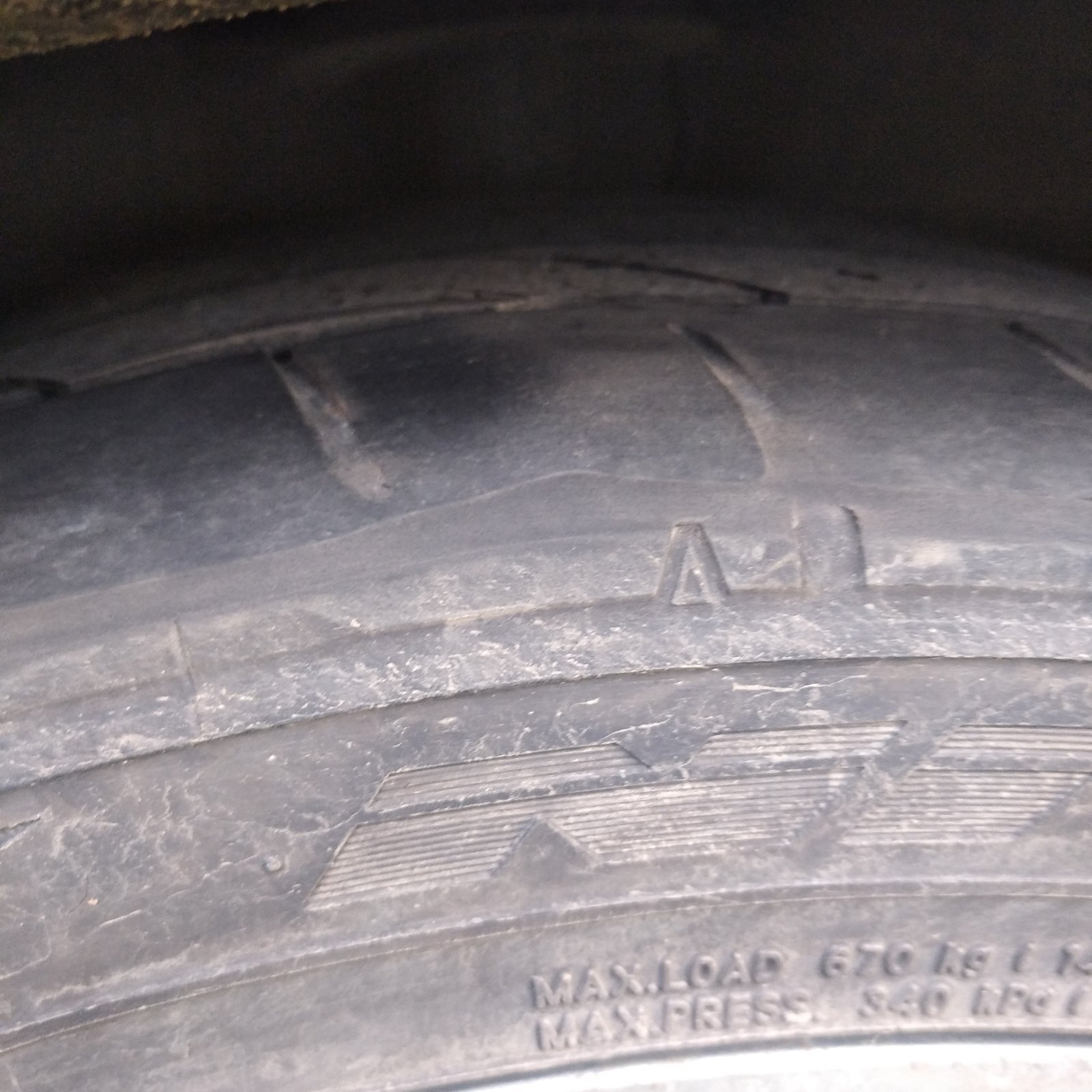

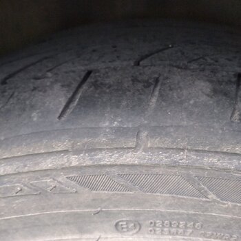

2 часа назад, Wirtgen сказал:
Вот развал задних -2 , груженная и плохая дорога .
Этим краем резина стояла внутрь? Резину перевернули?
