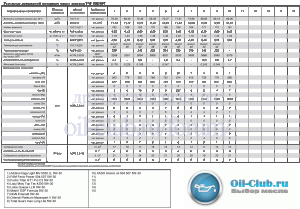

@Oil_from_usa, у 504\507 пакет "богаче"
Пакет богаче у Dexos 2. Но у него база хуже - кряк 3 группы, тогда как 504/507 скорее всего на ПАО+эстеры.

нет они же малой золой ограничены, а зола растет от высокого щелочного.
таблицы вверху видишь? Как видишь щелочное у всех практически одно и тоже, так будет с каждым 504/507
