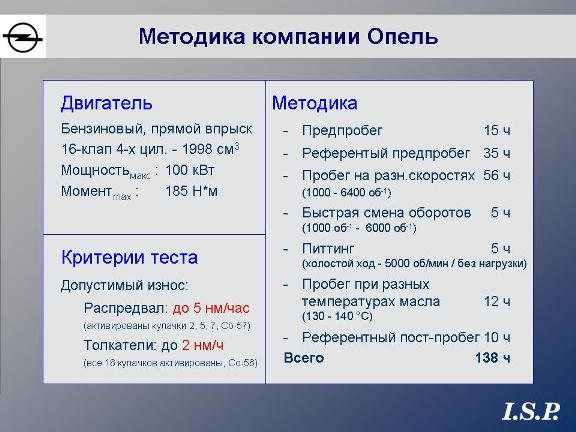

MIG-31 - да вот кратенькое описалово этого теста. Там видно, что требования по износу различаются для 250 и 650 часового теста.
http://www.rpi-inc.ru/materials/34/day2/ses7/
там выбрать файло под названием 261b_ISP_Th.Gross_eng.ppt

в общем есть интересные картинки
судя по последней все таки пределы износа при тестах разные, потому можно провести некоторую параллель с тестами опель по износу в час и сделать некоторый вывод о применении других масел в наших условиях, решать каждому самому...)

судя по последней все таки пределы износа при тестах разные...
Судя по графику для 504 максимальный допустимый износ составляет ~5000 нанометров/650 часов = 7,69нм/час.
А для 502 ~ 1900нм/250ч = 7,6нм/час
Горизонтальные линии = максимально допустимый износ.
Так что требования по износу в час практически одинаковые. И кажется я был прав :crazy:

Проафанация (невежество), это считать что замеры по износу кому-то интересны не как заключительный этап, а в начале теста или в его середине. Прямая обязанность масла - защищать от износа на протяжении всего периода его работоспособности. Границы по износу для VW 502 и VW 504 одинаковы. А скорость, с какой масло будет сдавать свои позиции по защите, будет существенно разная для VW 502 - 505.01 - 504.
@vasco, номер допуска не принципиален, главное износостойкость от времени, и степень защиты в коротком промежутке, т.е сам принцип отсутсвия износа и достаточности защиты...,..если у тебя есть инфа конкретная по разности защитных свойтсв в коротком промежутке( за счет чего ) ...выкладывай ..будет интересно...)
ты же понимаешь что лонг лайф у нас не актуален, потому на протяжении всего периода не рассматриваем...зачем???
где это написано? если не трудно покажи конкретно( на картинках разве не про это речь что уровни износа в методиках разные), да и давайте немного обстрагироватся от 502 допуска, а рассматривать вопрос в принципе...с альтернативами..., мне кажется многим интересно...)
