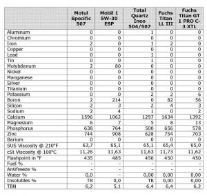

  13.10.2012 в 07:36, slider88 сказал:
с америкосовского форума, почти 2х годичной давности табличка
Ну чё никто не комментирует? Чё лучше то, где ужос? :clapping:
