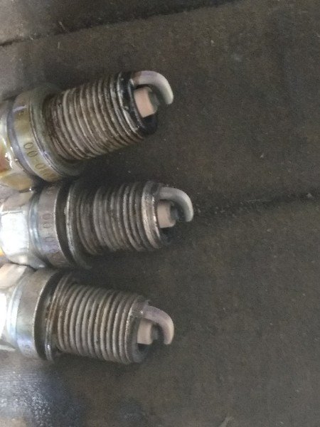

Вот фото свечей

Вот фото свечей
я наверно чтото пропустил сейчас калины на 3х цилиндрах моторы:crazy:
