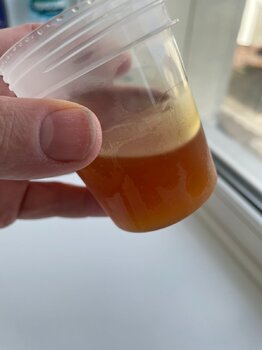

Канистру забрал, осмотрел, взвесил, открыл, посмотрел цвет, пока ни каких подозрений не вызвало. Отлил в стаканчик, отправил на ночь в морозилку при -24 гр. В понедельник позвоню Максиму.

Есть Shell Helix Ultra 5w30 A3/ B4 цвет +- такой же, даже чуть темнее, но там и щелочное выше, соответственно пакет присадок богаче, а именно присадки окрашивают масло.
Чуть помутнело, но текучесть не потеряло. Похоже что как и некоторые другие ультры от Шелла это масло не чисто на GTL, кстати на этикетке и не указано что изготовлено из природного газа.
Дальше уже к Максиму, но пока я на 90%+ уверен что масло оригинальное.
