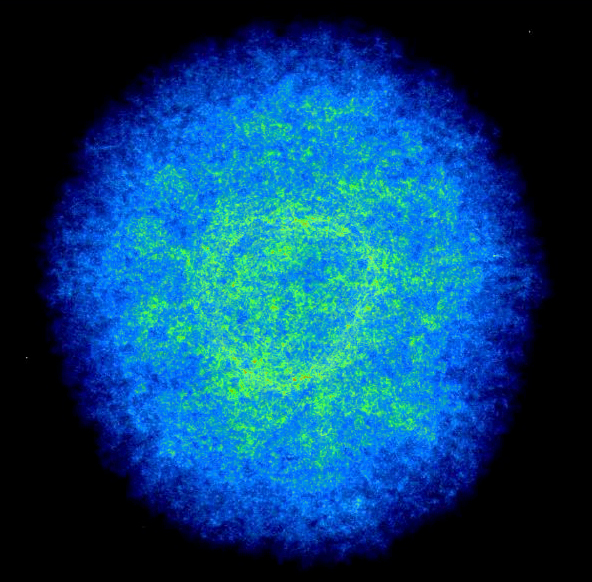

Пробег на масле 5600км., расход 10,8л., затрачено примерно 600л. топлива, примерно 215-225м/ч (точно пока не считал), уровень норм, попробовал сделать каплю на сканере, получилось чуть красноватая :pardon:
п.с. пока в раздумьях по поводу 10т.км на этом масле, может сделаю на 8т.км.

Нормально десятку отходит.
Что то я уже засомневался по поводу десятки :DD
Пробег на масле 7100км, уже 280м/ч, сожжено 760 литров 92 бензина.
Правда уровень на месте, масло на внешний вид ещё более-менее.
Т.е. к десятке уже будет 400/ч :down:
Останавливает только одно, пенсионерский стиль езды и стоимость самого масла (хотя если пересчитать на литры, то оно выходит не так уж и дорого 600р. за литр).

Не сомневайся, отходит; масло свежее, ядро ещё формируется.
