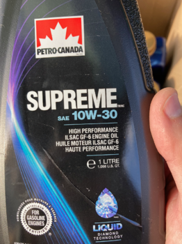

Масло залито в 2GR. Через неделю на юга. Анализ отработки ближе к зиме будет
Этикетка на литкрушке немного криво наклеена
  02.08.2021 в 19:32, akatala сказал:
Раскрыть
Раскрыть
Это масло не из шапки. Вы залили Supreme (полусинтетику), а это тема Supreme Synthetic.
Вот тема по залитому Вами маслу:
Изменено пользователем makstor
Добавил тему
