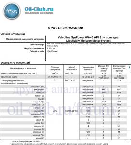

Масло: Valvoline SynPower 0W-40 API SJ 2013г. + присадка Liqui Moly Molygen Motor Protect
Автомобиль: VW Passat B6 2007 г.в., 2.0 FSI BVY+egr off+chiptuning, АКПП 09G Aisin-Warner, левый руль
Общий пробег: 176770 км.
Пробег на масле: 9750 км.
Моточасы: 230 м.ч. (первые 95 м.ч. по городу, далее в основном трасса)
Израсходованное топливо: 857 л.
Доливки масла: 100-200 мл. в середине пробега.
Отложения видимые через горловину ДО: желтый лак, кориченевый нагар на распредвалу.
Отложения видимые через горловину ПОСЛЕ: без изменений
Автозапуск: нет
Чиптюнинг: да
Предпусковой подогрев: не использовал
Период эксплуатации: лето.
Срок эксплуатации: около 3 мес.
Топливо: первые 315 л. Лукойл Это-спорт по городу, остальное на трассе по России Лукойл Экто-спорт 205 л. туда и 215 л. обратно, по Грузии 125 л. Wissol Super (АИ-98).
Режимы: город первые 95 м.ч., трасса последние 135 м.ч.
Фильтр масляный: Knecht-Mahle
Фильтр воздушный: Knecht-Mahle
Объем заливаемого масла: 4,6 л. до max
Отбор масла: шприцом медицинским 150 мл. через щуп в новую пэт бутылку 0,5 л. (первыми 50 мл. масла ополоснул бутылку и вылил)

Valvoline SynPower 0W-40 API SJ + Liqui Moly Molygen Motor Protect на VW Passat Lexo 9750км _UAO LIGHT_.pdf
ИК спектр этой отработке жаль не делали, там в два счета можно найти алкилированный нафталины... :)
По железу чуда конечно нет, хотя ну очень не много...
Возникает вопрос: мож с данной присадкой надо использовать другой состав масла.
Ну там MMP с ПАО или эстерами "конфликтует", типа брать пустой гидрокряк?
Ваше мнение?
RS: скоро собираюсь тоже тестить, вот и задаюсь вопросом.
Я не думаю что они конфликтуют, на сколько помню Molygen это присадка в которой трехядерный молибден? Ему эстеры не мешают пао тоже. Скорее всего это просто такой уровень износа - нормальный. На другом масле было бы примерно так же, плюс минус. :)
