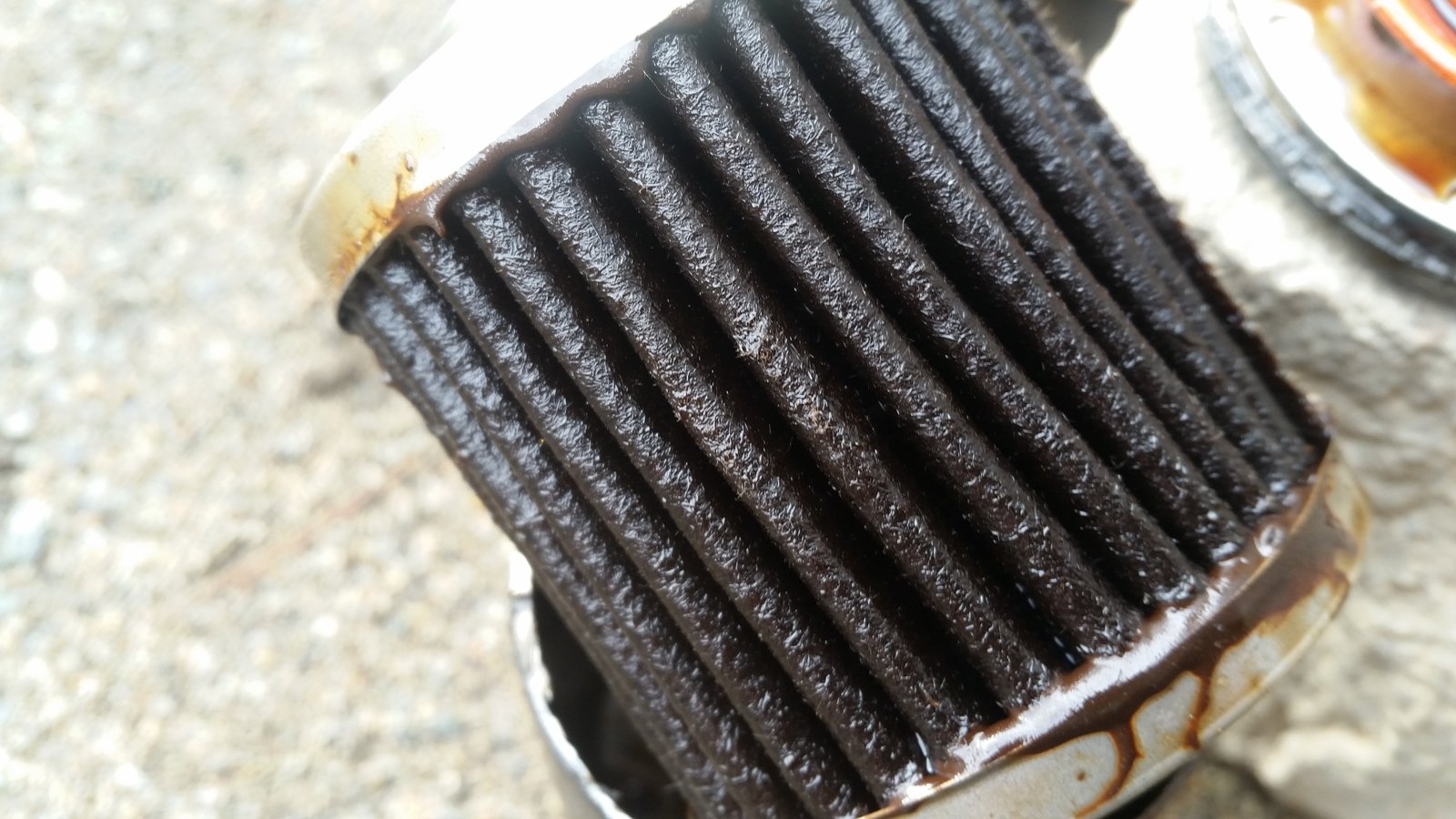

Фото фильтрующего элемента , синтетического фильтра Amsoil EA15K13 после года эксплуатации при пробеге не более 10т.км , были частичные замены масла без замены фильтра в апреле и в июле месяце
Чутка попозже попробую на оптический микроскоп пофоткать , может что-то получиться увидеть
Projector ,   в шоке ...
Такое ощущение, что штора отработала на +150% - загудронилась полностью, фильтрация 0%!!!  :shok:
12 минут назад, konung сказал:

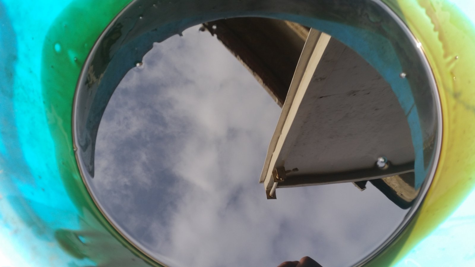

Фото сливной магнитной пробки
В этот раз восьмёрку забыл дома , фоткала на 5-ку , он сильно темнит фото
Фото слитого масла коричневого цвета , на просвет струя при сливе больше розовая чем коричневая , добавлял литр Castrol Power Racing 10w30 литр в микс , на сливной пробке масло больше прозрачное чем коричневое , за год на всех маслах проехал не более 400м.ч , фото масла в тазике
konung эти фильтра лучше все улавливают , в анализе износа меньше , магнитная пробка чище , все в фильтрующем элементе задерживается , до этого разрезал обычный фильтр с бумажным элементом , он не такой мохнатый по структуре и все сквозь себя пропускает , хотя на вид тоже был практически такой же , ну может чутка посветлее

Фильтр Amsoil EA15K13,  год без замены,  за год пробег не более 10.т.км , и не более 400м.ч , средняя летом была от 34 до 36км.ч , по осени добавилась школа по городу , средняя упала до 31к.м , масло полностью менялось в ноябре прошлого года , плюс две частичные замены в апреле и июле , авто Ниссан
Х-Трейл 2010г , пробег на момент замены масла и фильтра 76851км
Projector , принято.
Тогда для сравнения нужны фото и предыдущего фильтра:
1 час назад, Projector сказал:
... до этого разрезал обычный фильтр с бумажным элементом , он не такой мохнатый по структуре и все сквозь себя пропускает ,
Projector , ну что-ж клещами приходится тянуть инфу ?
Ничего против не имею против фильтров Амсойл, но у них заявлено 25к , а тут всего 10к и штора в ноль. :unknown:
Хотелось бы разобраться ...
