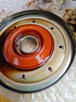

Остатки былого величия, распил amsoil eao15 после 15к и трёх интервалов, те 3 по 5ткм.
На дне залежи хоть ложкой черпай, я не ожидал что столько отходов будет если учесть что каждые 5к я масло менял. В складках тоже порядочно грязи. После увиденного я не понимаю как там на ниссанах фильтра стоят с наперсток и на вазах...Обратный клапан как новый, упругий и готов дальше работать.
Изменено пользователем prv21

А масло какое было ?  ВМП ?

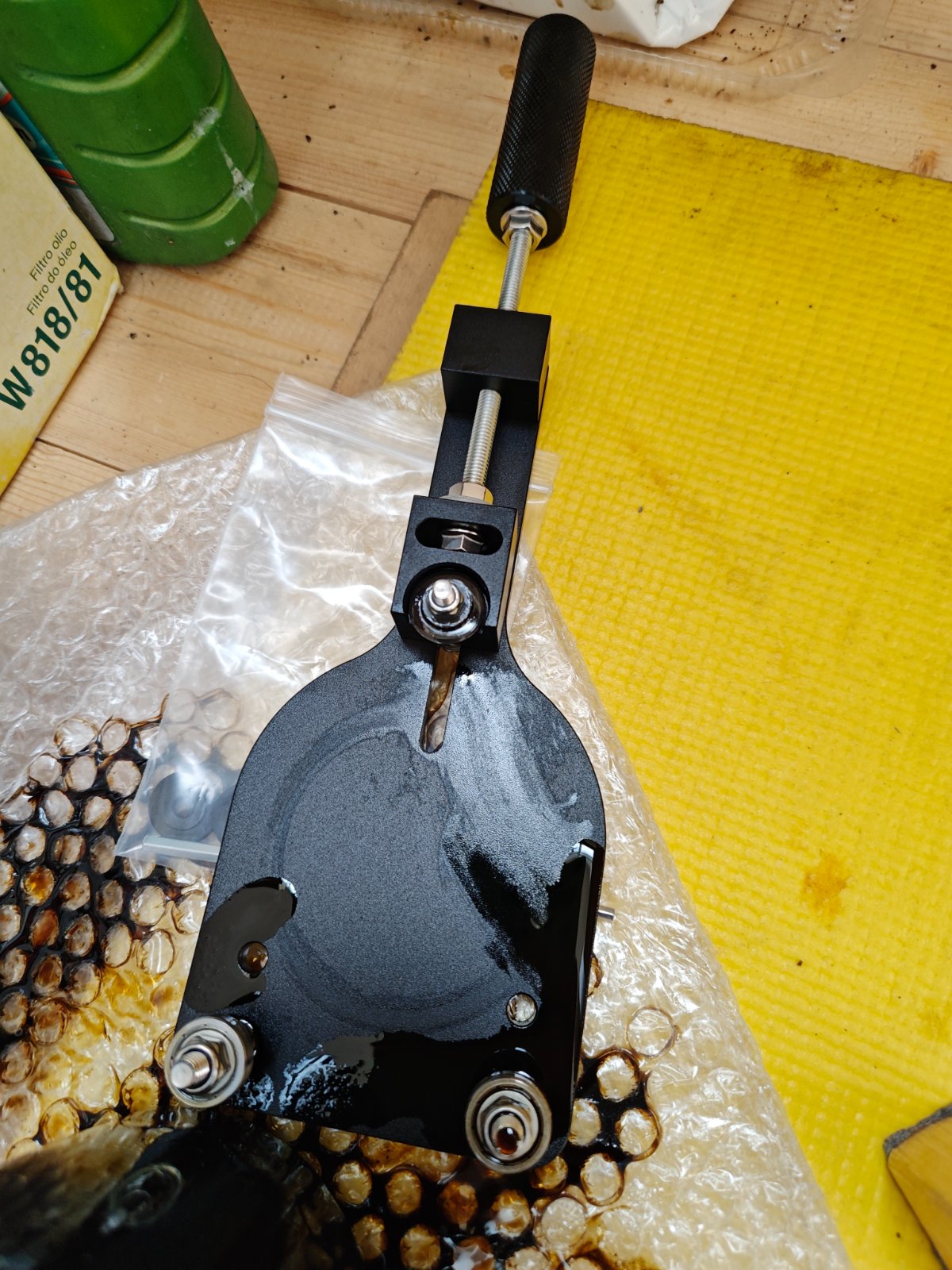

Нет, разные, вообще ему года два, я просто не думал его вскрывать, но чета нашел на балконе во время уборки и недавно еще и резак купил для фильтров

Ясно.  Я сейчас тоже 3 интервала по 6000 км  фильтр катаю.  Наверное тоже распилю.

Вот интересно "залежи" чего? Фильтр ведь вроде задерживает частички которые какого-то размера. Эти частички должны остаться в фильтрующем материале. Я не пойму что должно быть в масле и как должен работать фильтр что бы в нем оказались "залежи". Пожалуйста не принимайте как оскорбление.  Я с добрыми намерениями задаю вопрос Знатокам. Поясните пожалуйста. Я наверное не правильно понимаю работу фильтра.
Залежи могут образоваться по нескольким причинам:
1. Где то есть неплотность, идет подсос воздуха с пылью(щуп, пробка и тд). То есть, мы видим что-то вроде песка.
2. Мотор не очень чистый, а масло с выраженными моющими свойствами как бы колупает эту грязь и та скапливается в фильтре.
3. Мотор чистый, а масло не очень как по составу, так и по присадкам. Имеются ввиду дисперсанты. Их мало или нет->начинаются процессы слипания намытой грязи в такие образования.
4. Также возможны сочетания пунктов 1,2,3 в различных комбинациях
Изменено пользователем wlh
wlh не так часто вскрывают фильтра после таких интервалов - поэтому возможно это нормальное явление при таком пробеге на фильтре. Чтобы однозначно что-то говорить нужно собирать статистику

18.04.2025 в 17:15, prv21 сказал:
Да, походу, нормально стоят. Напоминаю - был такой распильчик:
И красиво этот напёрсток отработал со своим маслом. Пробега, верняк, там больше пятёры. Естественно, повторные интервалы с заменой масла там будет пробовать только экстремающий экстремал.
