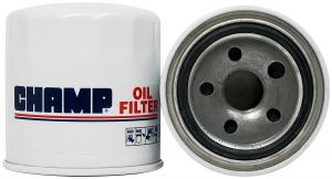

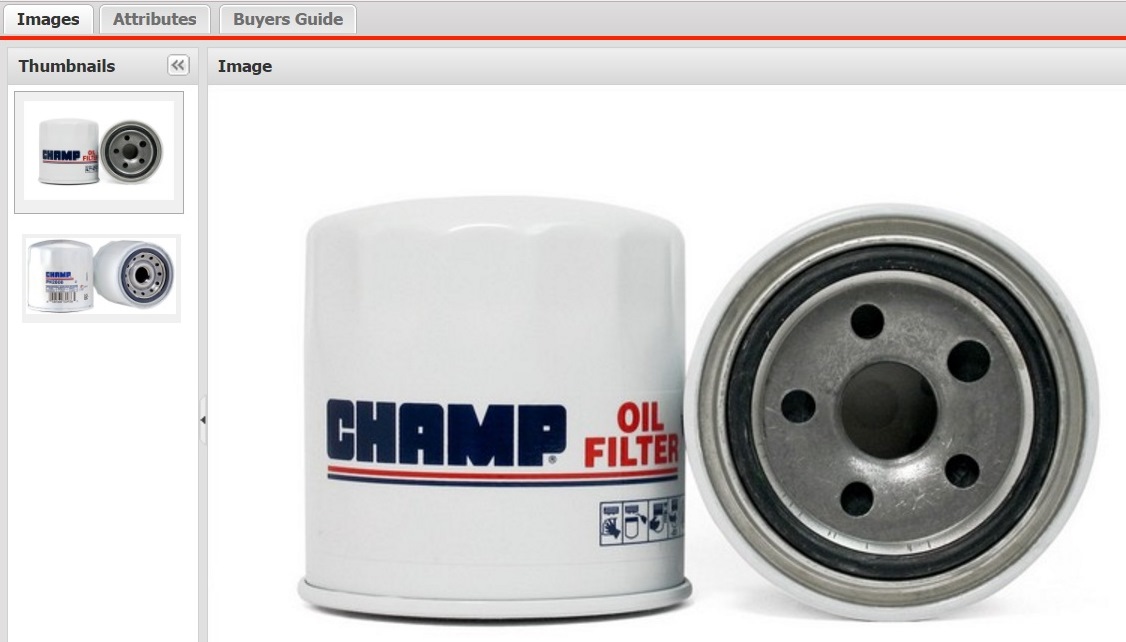

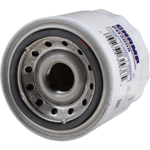

Похоже, что некоторые фильтры ChampLabs стали копией фильтров FRAM (см. ниже фотографии из Интернета)
Причём это относится как к бренду CHAMP, так и к производимым им брендам с синтетическим и полусинтетическм фильтрующим элементом.
Фотографии новых фильтров AMSOIL - ниже. Фотографии фильтров Royal Purple и Mobil-1 2017 года ещё не встречались.

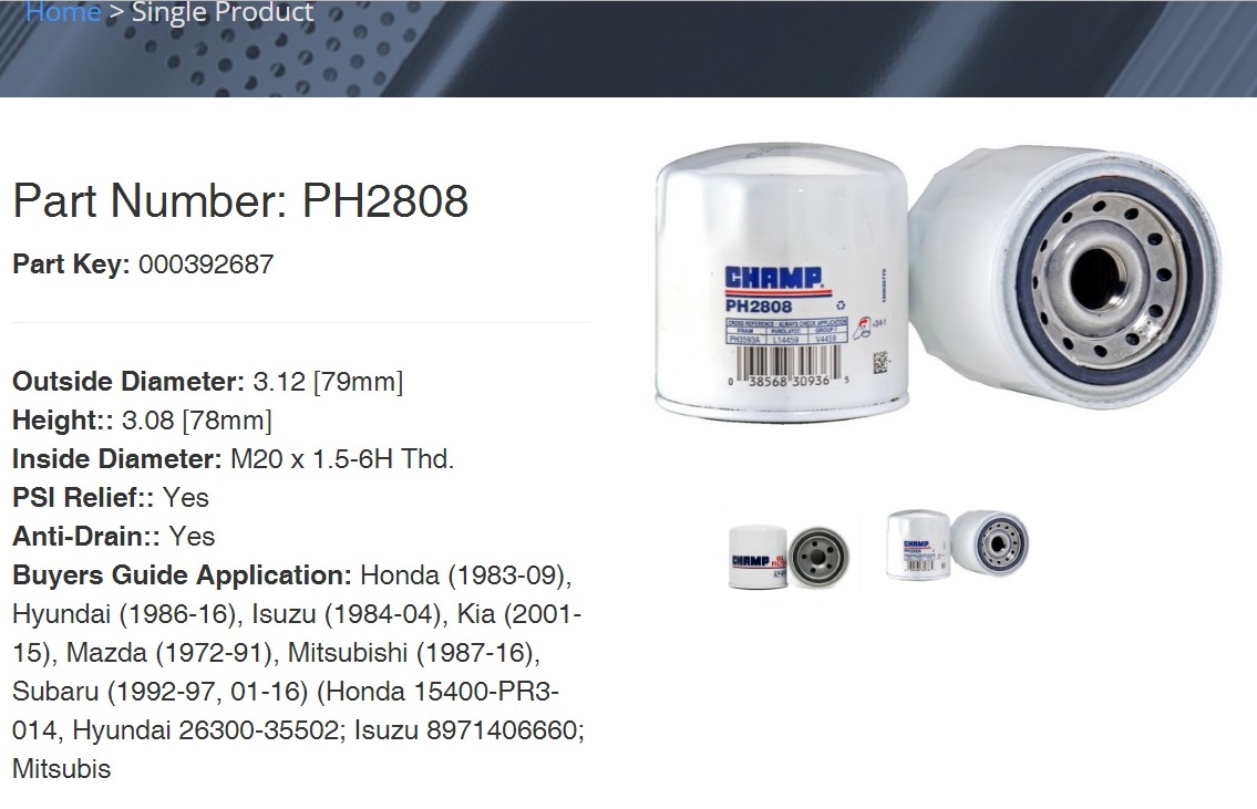

Вот фильтр CHAMP PH2808
Вот фильтр CHAMP PH2808  2016 года

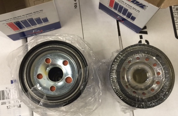

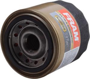

А вот фильтр AMSOIL EA15K20
Как видно, фильтр AMSOIL отличается традиционной плёнкой на дне фильтра, предохраняющей от пыли, а по остальному внешнему виду теперь не отличаются от FRAM.

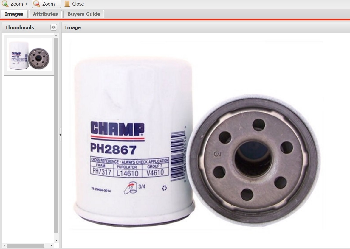

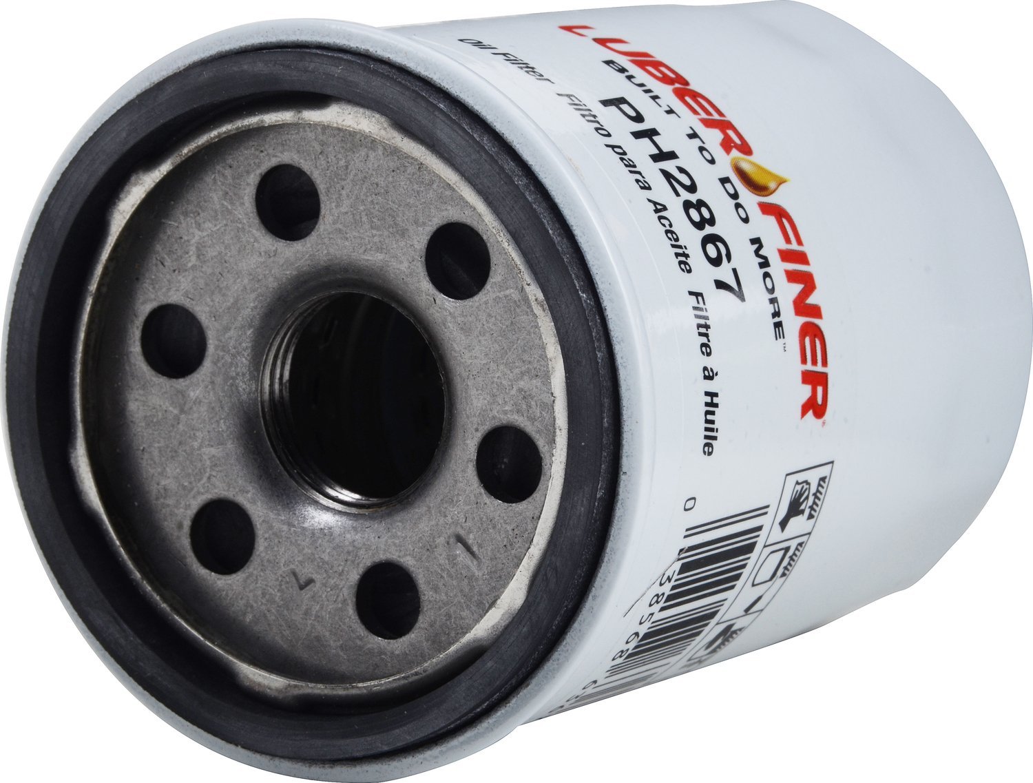

p.s. Аналогично фильтры CHAMP PH2867
Фильтр CHAMP PH2867 2016 года, а также FRAM XG7317 и AMSOIL EA15K13
Изменено пользователем Izb
возможно, что часть фильтров стали заказывать у Fram?

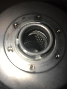

Количество дырок увеличили, тк обратный клапан щас отгибается на меньшую величину.
Это не влияет.
1) Во-первых, при любой геометрии дырок ADBV открывается сразу всем внешним периметром, а не отдельно по дырочке. И степень открытия ADBV определяется только вязкостью и потоком масла при любой геометрии дырок.
2) Наоборот, у новых фильтров 2808 дырки стали сильно меньше, из-за чего даже общее сечение уменьшилось на 15% (несмотря на удвоение числа дырок). Но это тоже ни на чём не сказывается.
Я просто сравнил свои фильтры (кнехт, пурфлюкс и алко) - там мембрана уходит сильно глубже, полностью открывая отверсие, а тут я еле отогнул вообще мембрану и отверстие приоткрылось совсем чуть-чуть, те возможно там за мембраной сразу идет корпус элемента и поэтому не дает продавить мембрану.
