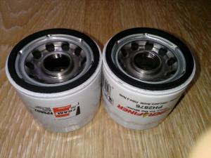

post-43750-0-44782700-1516129025_thumb.jpgpost-43750-0-57159600-1516129059_thumb.jpgpost-43750-0-87702100-1516129200_thumb.jpg Внешне разница в наклейках, дате производства и цене...
