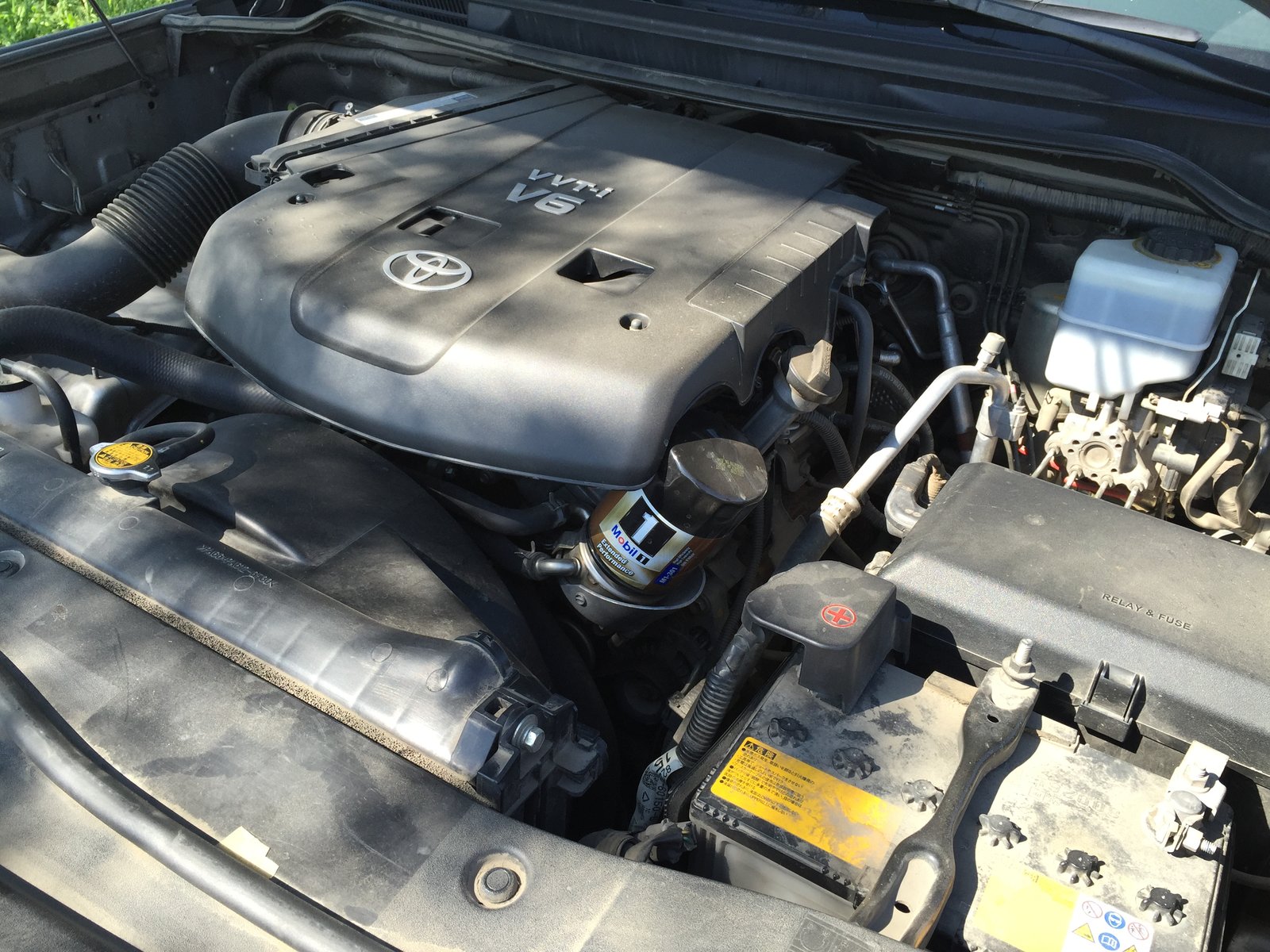

Ставьте нормального размера фильтры на 1GR-FE. Благо компоновка это позволяет.
6 часов назад, vik1 сказал:
А вот Vik C103 реально не лезет, по крайней мере, на Прадо 120, покупал как-то с промывочными целями, так и валяется где-то..
Вон смотри, выше на картинке - Mobil 1 M1-301 поместился, а у тебя VIC C103 (в полтора раза ниже) не залезает - выдумщик. :search:
Изменено пользователем Gaffer
2 часа назад, Gaffer сказал:
Мне с какого перепугу что-то выдумывать? Я не диванный теоретик! У Vic 103 ШИРИНА 9.5 сантиметров! Купите сами и закрутите - вместе посмеёмся! Максимальный размер, что мне удалось поставить - P554403 DONALDSON с диаметром 93мм, а вот синтетический P169071 donaldson с такой же размерностью уже не накручивался, поскольку юбка чуть выступает за корпус.
46 минут назад, vik1 сказал:
Я прекрасно знаю какие масляные фильтры подходят для 1GR-FE и 2UZ-FE - читай, VIC C101 замечательно закручивается к этим моторам, но C103 для 1GR-FE подходит лучше (наполняется быстрее при пуске мотора) в отсутствии того же Mobil 1 M1-301 (ширина >95 мм). :tease:

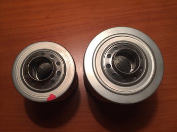

vik1 оба фильтра ниже встают отлично на 1GR-FE и лучше использовать их, ибо M1-102 - совсем маленький фильтр, но у него внешний диаметр как у M1-209.Теплообменник на вашем моторе под посадочным гнездом фильтра есть?
10 часов назад, Васька_Петька сказал:
Нету теплообменника. Не заходит VIC! Вот взял специально, сфотографировал! Ну куда такая балда зайдёт? :)
На наших авто теплообменник редкость! Я вижу на фото, что с ним фильтр входит, а без него можно даже не стараться - больше 93мм не зайдёт!
