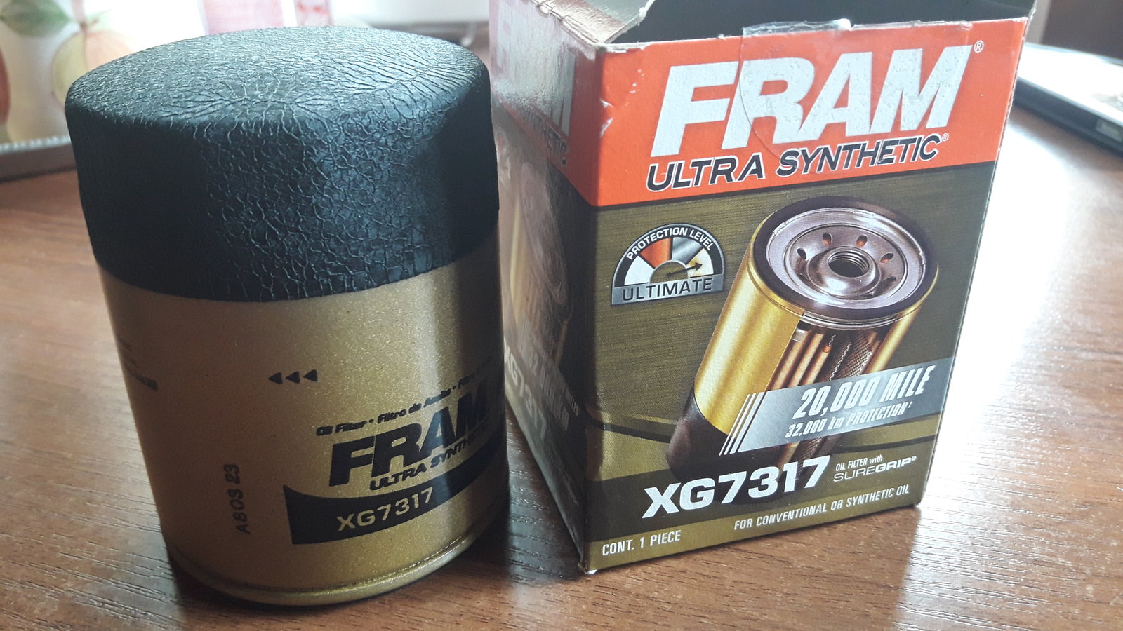

Всем привет! Кто может подсказать - существуют ли синтетические фильтры Субару и, если существуют, какой подойдёт на EJ253?
НА EJ - штатный размер Ea15K12.
Увеличенные: Ea15K13 (выше) и Ea15K20 (шире), если допустит геометрия двигателя.
Вы меня немного неправильно поняли) Про Амсойл и прочие фильтры я читал и находил варианты.
Я имел в виду синтетические фильтры именно под маркой Субару, т.к. в заголовке темы - фильтры повышенной эффективности фильтрации: AMSOIL,Royal Purple,Mobil-1,K&N,AFE,FRAM,Purolator,Bosch,Mann,Subaru,Toyota TRD...
Пару лет назад выпускалось два синтетических фильтра STI: аналоги 100 и 130го фильтров.
ST152084S000 (типоразмер 100го) и ST15208ST000 (типоразмер 130го)

Mobil 1 M1-110 и Bosch Premium 3323 или Fram XG7317 не подходят разве, насколько помню там широкие фильтры закручиваются впритык к коллектору, но по высоте не ограничиваются?
Amsoil ea15k20 уже пробежал 2500км вместе с ежом. Под замену приобретен фрам

В 25.06.2018 в 18:15, wlh сказал:
Чудной какой-то сайт у Фрама..? Где, спрашивается, вся линейка синтетических фильтров в виде каталога?
Они просто не на все почему-то предлагают синтетику. А так на некоторые позиции они выдают в том числе и синтетику.
