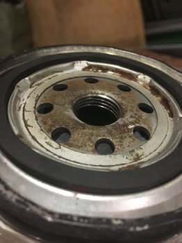

Да есть там клапан. У меня фильтр этот  в гараже валяется.
У меня у самого такой в гараже валяется, нет там клапана защиты от обратного слива. А если серьезно - вот тебе скрин с оф. сайта, нет там противоотливного клапана
Заказал всё же для себя впрок и 13-й, и 20-й, ибо что-то мало их осталось - 13-х 9 штук, а 20-х вообще 3...)))
В 10.02.2019 в 19:48, TOR_ сказал:
По Вашему гаражу не в курсе, а в моём точно валяется оригинальный P169071, пр-во США, и клапан там ЕСТЬ, и он не травит, как во многих других фильтрах, и каталогами надо ПРАВИЛЬНЫМИ пользоваться!  :). А вообще, по моему мнению, это самый хороший фильтр по соотношению цена/качество/размер. И купить рублей за 750 можно.

8 часов назад, vik1 сказал:
Так куда более официально. Это сведения прямо с сайта Donaldson, см. адресную строку у меня на скрине, можешь сам проверить. У тебя может быть старая модель этого фильтра, а в новых может не быть.
Но это все равно не суть такой широкий фильтр с диаметром за 90мм мне не годится, у меня правый привод в него уперется (проставка и еще сам фильтр) + куда это годится клапан сброса на 0.7кг/кв.см. чрезмерно мало!
