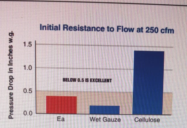

Izb prv21 На этом графике сопротивлении синтетики более чем в 3 раза меньше бумаги. Вероятно речь может идти об одинаковых площадях тестируемых образцов фильтровального материала. Тогда, если мы возьмём бумажный фильтр с тройной площадью(относительно синтетики), то мы получим... схожее сопротивление протоку. А учитывая ,что многие синтетики по площади ~ 400см.кв, то найти бумажный на 1200см.кв  довольно легко. А если посмотреть в сторону 1600см.кв. то такая целлюлоза даже где то вырвется вперёд.
