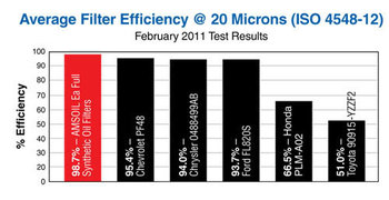

Я в шапке темы выкладывал эффективность фильтрации Ford Racing - она гораздо лучше, чем у бумажного FL-820S
А FL- 820S, кстати, встречал и американский, и европейский с заметными различиями.
Сравнивать по эффективности фильтрации Amsoil и FL820s некорректно- первый отфильтровывает примеси в 5 раз лучше- см. картинку выше.
