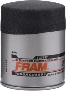

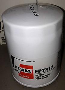

     Сравнительное фото фильтров  FPS7317, XG7317, FP7317, TG7317:
