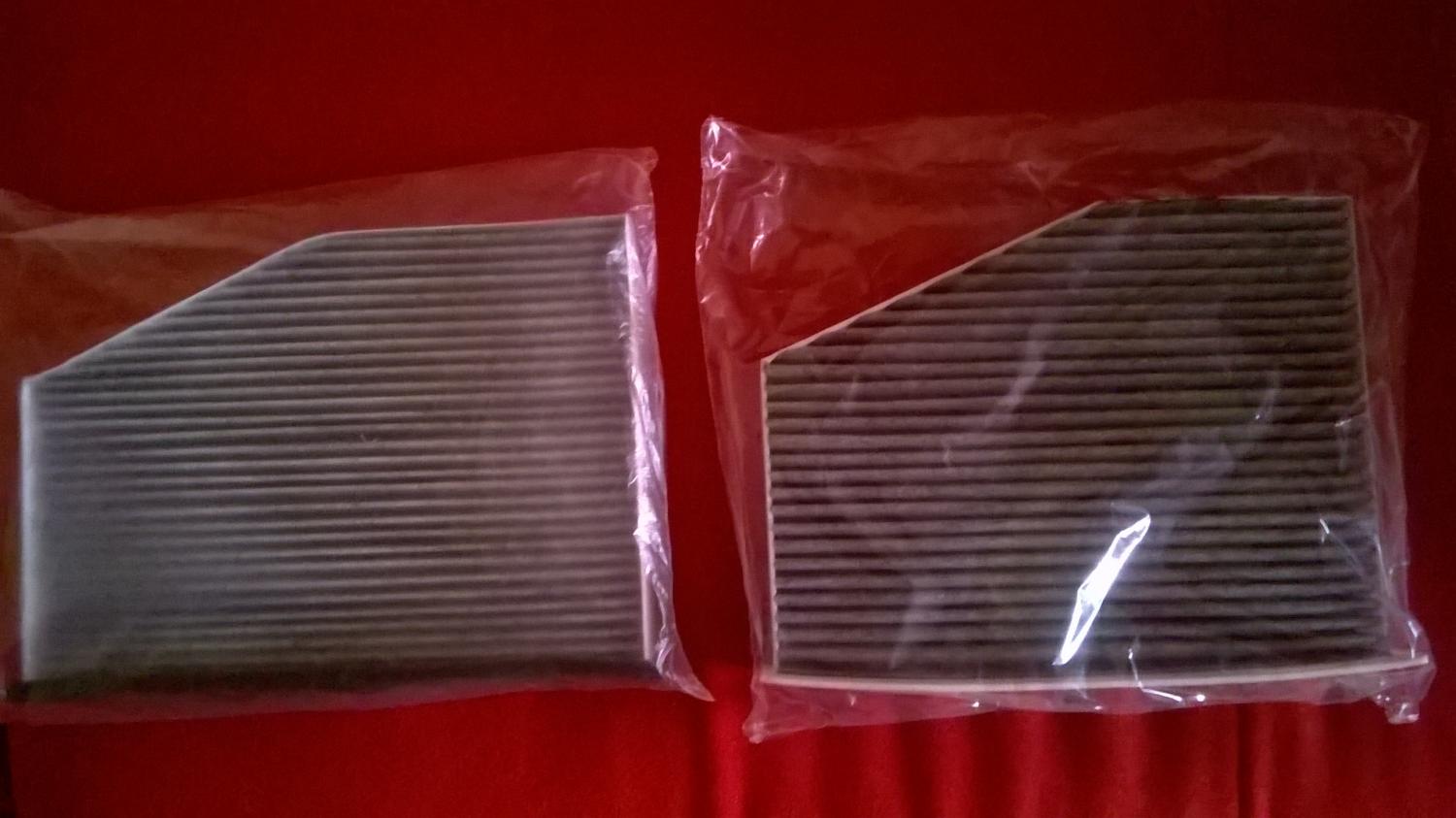

Первым делом я скурпулезно сравнил типовые характеристики (вес, ДхШхВ) тех фильтров, которые побывали у меня в руках. Это
- BIG GB9901/C (274 г, 208+5х267+10х34 мм, 25 гофр, 400 р.)
- Bosch 1987432397 (257 г, 211х272х34 мм, 24 гофры, 550-600 р.)
- MANN CUK 2939 (260 г, 211х272х34 мм, 24 гофры, 620-650 р.)
- Filtron K1111A (152 г, 207х272х30 мм, 24 гофры, 380-400 р.)
- Невский фильтр NF6264C (122 г, 207х273х32 мм, 29 гофр, 380-400 р.).
По моей оценке, Bosch=MANN, т.к. параметры у них идентичные, конструкция одинаковая, но Бош дешевле. У них самая качественная 3-слойная бумага, которая темнее аналогов с обратной стороны. Похожий материал у BIG, который вдобавок щеголяет поролоном по периметру.
WP_20161119_21_03_13_Pro.jpgWP_20161119_21_03_51_Pro.jpgC__Data_Users_DefApps_AppData_INTERNETEXPLORER_Temp_Saved Images_post-3374-0-09584500-1470839559.jpgC__Data_Users_DefApps_AppData_INTERNETEXPLORER_Temp_Saved Images_post-3374-0-09408600-1470839664.jpg
C__Data_Users_DefApps_AppData_INTERNETEXPLORER_Temp_Saved Images_post-3374-0-24587000-1470908019.jpgC__Data_Users_DefApps_AppData_INTERNETEXPLORER_Temp_Saved Images_post-3374-0-02941000-1470908001.jpgC__Data_Users_DefApps_AppData_INTERNETEXPLORER_Temp_Saved Images_post-3374-0-96731100-1470908009.jpgC__Data_Users_DefApps_AppData_INTERNETEXPLORER_Temp_Saved Images_b5829eb850d9.jpg
Изменено пользователем Dimmy

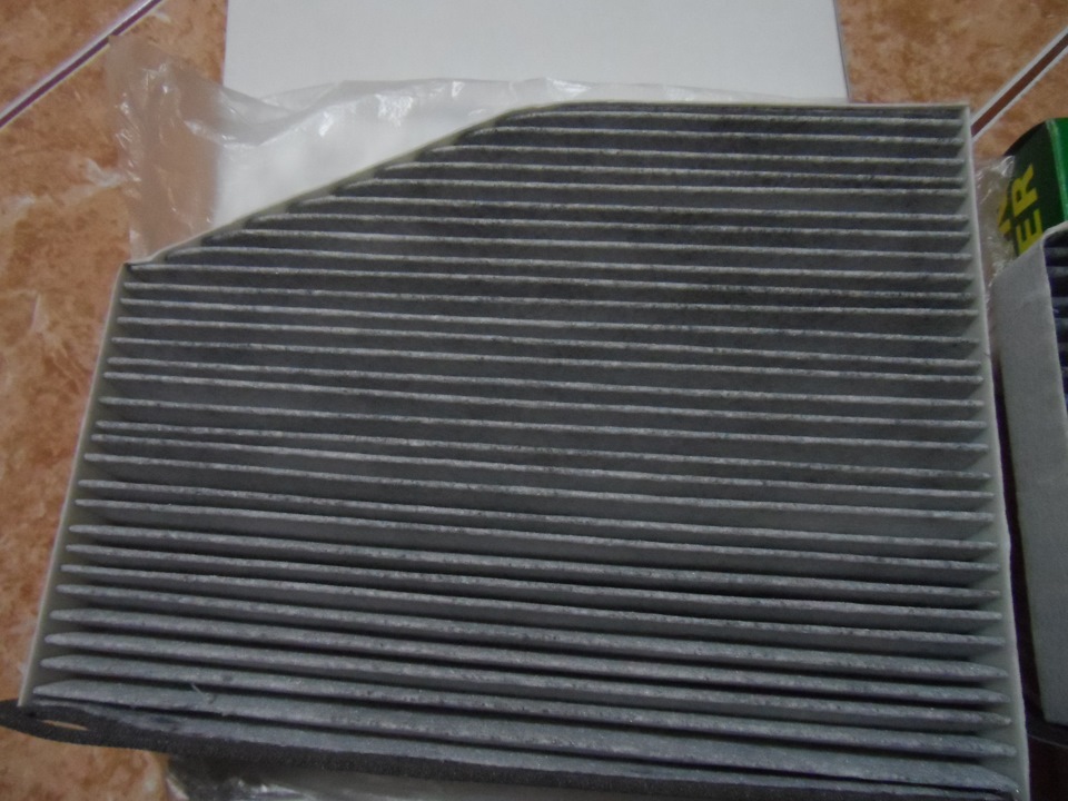

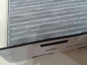

BIG GB9901/C
1. Сделан качественно и вполне аккуратно.
2. Количество гофр - 25 шт., т.е. на 1 больше, чем у OEM VAG и MANN CUK2939 - значит, площадь фильтрующей поверхности на уровне фильтра ОЕМ.
3. Обклеен поролоном по периметру для лучшего уплотнения, при этом габаритные размеры самого фильтра без поролона на 5 мм меньше, чем у аналогов от Манн, Бош, ОЕМ.
4. Вес - 274 г, что говорит о том, что угля много в фильтрующем материале BIG.
5. Обратная сторона темная как и должно быть.
6. Фильтр в красивой коробочке запаян в целлофан для исключения проникновения пыли.
7. Торцевая пластина толстая и хорошо держит форму.
8. Цена - 380-400 р. - выглядит привлекательной за качественный продукт российского производства.
Вывод: этот фильтр заслуживает внимания. BIG GB9901/C выглядит добротно и ничем не уступает именитым аналогам от Mann, Mahle, OEM. Как писали в статье АР, для биговцев идеалом является Mann и это на примере GB9901/C отчетливо просматривается.
Оценка "5-" (бумага все-таки у него попроще, чем у Манна и ОЕМ).
WP_20161120_15_35_43_Pro.jpgWP_20161120_15_36_21_Pro.jpgC__Data_Users_DefApps_AppData_INTERNETEXPLORER_Temp_Saved Images_post-3374-0-84889000-1476455365.jpgC__Data_Users_DefApps_AppData_INTERNETEXPLORER_Temp_Saved Images_post-3374-0-32943800-1476455412.jpgC__Data_Users_DefApps_AppData_INTERNETEXPLORER_Temp_Saved Images_post-16446-0-06002700-1448386968.jpgC__Data_Users_DefApps_AppData_INTERNETEXPLORER_Temp_Saved Images_post-16446-0-97153700-1448386979.jpgC__Data_Users_DefApps_AppData_INTERNETEXPLORER_Temp_Saved Images_post-16446-0-95132500-1448386969.jpgC__Data_Users_DefApps_AppData_INTERNETEXPLORER_Temp_Saved Images_post-16446-0-51516500-1477993164.jpg

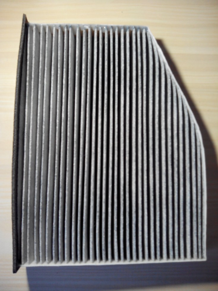

Bosch 1987432397 = MANN CUK 2939
1. Сделаны качественно и очень аккуратно;
2. Гофр 24, как и у ОЕМ, который тоже производится Манном в числе прочих;
3. На боковых стенках есть прорези для удобства установки в стесненных условиях пространства под бардачком;
4. Вес: 255-260 г, что говорит о том, что угля много в фильтрующем материале данного фильтра манновского производства - фильтрация ожидается качественная;
5. Обратная сторона очень темная, что выделяет данные фильтры на фоне аналогов;
6. Фильтр упакован без целлофана, что проблемой не является, т.к. свои свойства он не утрачивает, но на фоне аналогов выглядит минусом да и проникновение пыли возможно;
7. Размер как у оригинала - так и должно быть;
8. Торцевая пластина толстая и хорошо держит форму;
9. Цена 550-650 р. выглядит разумной за качественный продукт известного бренда, причем Бош дешевле на 10-15%.
Вывод: эти фильтры стоит покупать как полноценную замену оригинального фильтра VW: они обеспечат качественную фильтрацию попадающего в салон воздуха при более низкой цене.
Оценка "5-" (за поролон минус поставить нельзя, т.к. ОЕМ идет без него, а вот за отсутствие целлофана - вполне себе заслуженный минус)

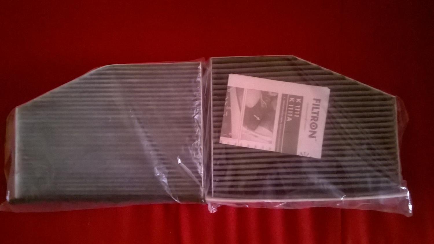

Filtron K1111A
1. Сделан неплохо и вполне аккуратно;
2. Гофр 24, как и у ОЕМ;
3. На боковых стенках есть прорези для удобства установки, но они слишком большие;
4. Вес: 152 г, что говорит о том, что угля мало в фильтрующем материале - фильтрация на должном уровне не ожидается;
5. Обратная сторона темная, как и положено;
6. Фильтр в красивой коробке упакован в целлофан, что исключает проникновение пыли;
7. Размер Фильтрона - это нечто: длина меньше положенного на 4 мм и высота тоже меньше на 4 мм, так что плотной посадки ждать не приходится;
9. Цена 380-400 р. выглядит привлекательной и надпись на коробке Original Equipment Quality подкупает, но на деле это максимум середнячок, который работает на свои деньги и эффективной долговременной работы ждать от него не приходится.
Вывод: этот фильтр не стоит покупать, если хотите получить максимум качества за меньшие деньги. Он отработает свою стоимость, но не больше. Размер подкачал, а поролона нет, чтобы это компенсировать.
Оценка "4-" (за непопадание в размер и экономию на качестве фильтроматериала)
На фото видно насколько Фильтрон ниже Боша и какой у него "шерстяной" фильтроэлемент:
