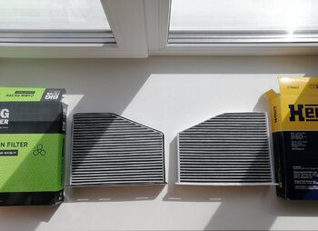

Салонные угольные фильтры BIG GB-9901/C и Hengst E998LC.

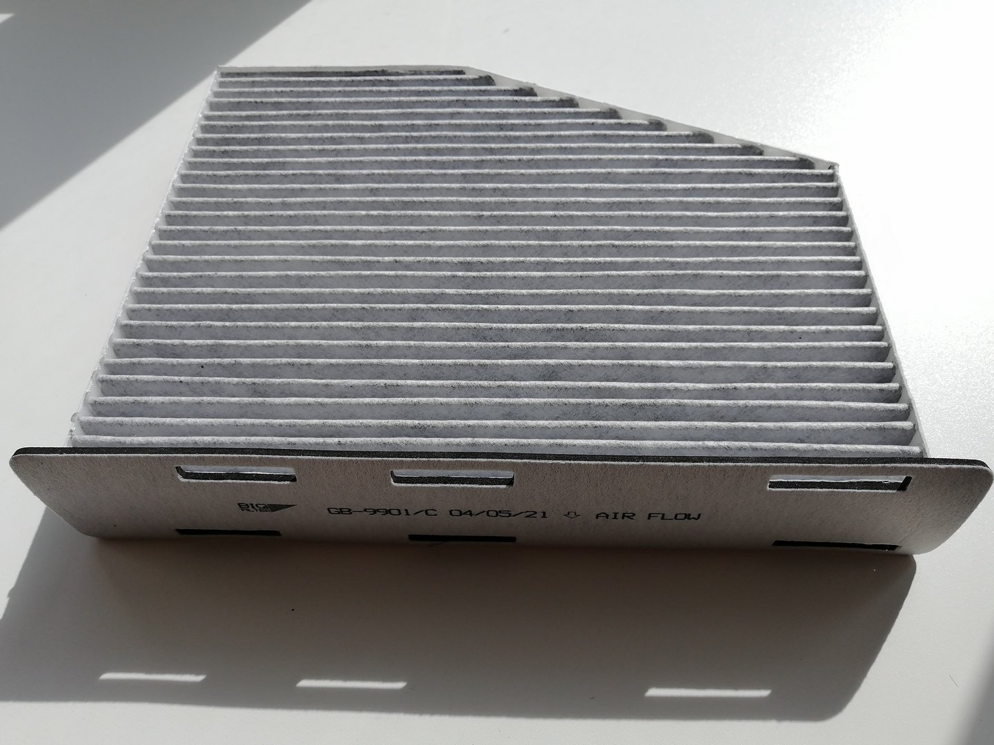

BIG GB-9901/C. С удивлением обнаружил, что у BIG поменялся дизайн упаковки. На мой взгляд, дизайн стал похож на упаковку от компании Filtron. Прямого указания на место изготовления фильтра нет, но предполагаю, что фильтр произведён в России. Фильтр дополнительно упакован в пакет, имеет по периметру уплотнитель и ощущается тяжёлым на весу.

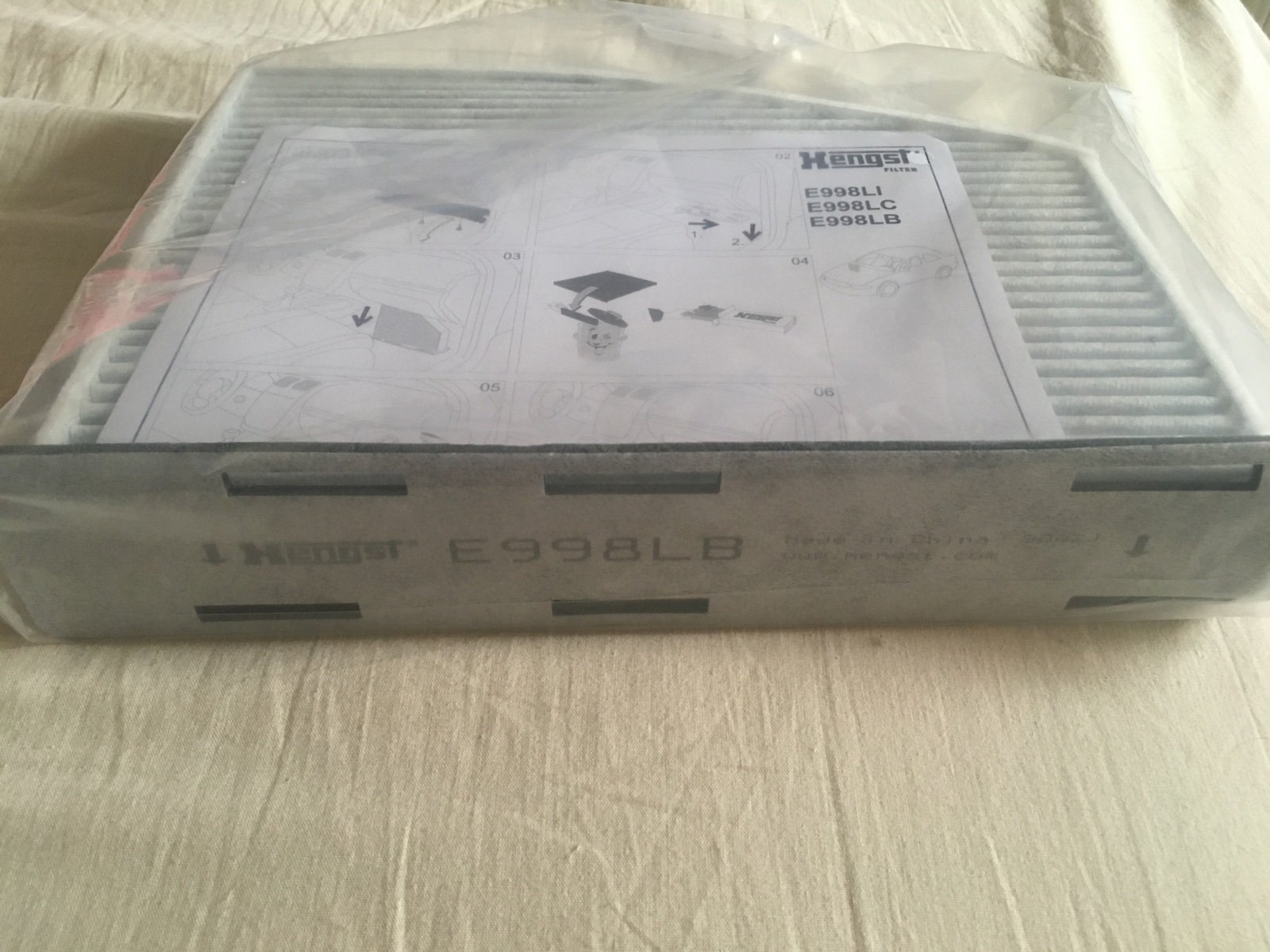

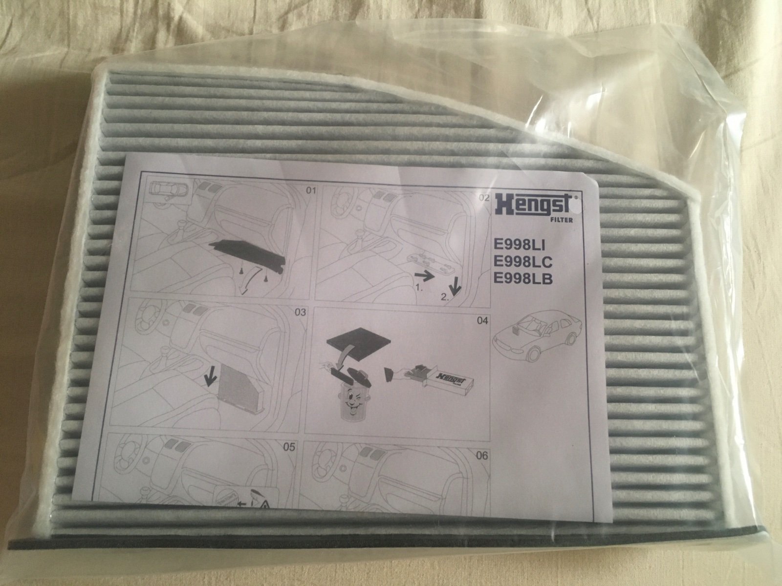

Hengst E998LC. На коробке и самом фильтре указана страна производства - Польша. С очень высокой долей вероятностью - этот фильтр Filtron. Я ожидал, что там окажется MANN, так как в коробке Hengst с воздушным фильтром двигателя лежит MANN и в коробке с масляным фильтром Hengst тоже лежит MANN, но чуда не произошло. Впервые в жизни увидел такую упаковку  - внутри коробки с обоих сторон фильтр обложен жёсткими листами картона. Уплотнителя по периметру у фильтра нет и по массе существенно легче, чем BIG.
Раскрыть
Все один в один, как у меня в обзоре этого фильтра. Только вес у меня вышел грамм на 15 побольше. Такие, видимо, у нас китайские весы... К слову сказать, BIG у меня тоже потяжелее оказывался. Радует, что он не поменялся: все такой же добротный заменитель импорта. Только цена у него тоже как-то по-импортному скакнула.
А Hengst E998LC на Манн похожим ни разу не видел: был Mahle, потом стал какой-то Made in Germany с поролоном, а затем пошел Filtron.

Взял про запас Hengst E998LB за 1174 руб. По нынешним меркам это почти сказочная цена за такой продукт.
Все, как на прошлом фильтре: Made in China, поролон, пакетик. Одним словом, качество изготовления и упаковки просто радует.

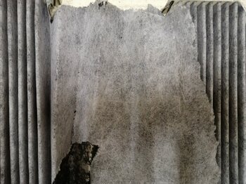

Распотрошил фильтр Mann CUK 2939 после 14 тыс. км. Внешняя сторона - страшного серого цвета =( Внутренняя сторона чистая, что не может не радовать. Заодно оценил, насколько фильтр оправдывает название "угольный".
IMG_20220501_130255.thumb.jpg.6232441cebb21d19f779b8bce47b0ae3.jpgIMG_20220501_130233.thumb.jpg.2e4e854704bcbdd24a76d98ee1414772.jpgIMG_20220501_130140.thumb.jpg.9cc3abf363ab367b4afb6c00fe2189aa.jpgIMG_20220501_130206.thumb.jpg.e9a6213c97131164405f66a100785d0b.jpgIMG_20220501_130220.thumb.jpg.e7a70b4821f6bd5f1e1cfeaa6fda7d5a.jpg
nizh2, да, к Mann и, соответственно, Bosch претензий в этом плане никаких.
На замену что поставил: Big или Hengst? В короб установился без проблем?
Dimmy На замену поставил Big. В короб фильтр заходил с натягом, но без особых проблем. Пока мысли, что Big поставлен в первый и последний раз. Запахи пропускает, да и, скорее всего, посмотрев, кстати, твои обзоры, из отечественного производства там только русские буквы, а остальное Китай.

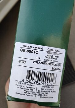

Тогда вопрос простой: не обнаглел ли Big писать Made in Russia в таком случае?
Раскрыть
Так Big нигде и не пишет фразу: "Made in .../Сделано в ...". У них просто написано: "Big. Санкт-Петербург".

nizh2, точно! Это у меня картинка с воздушных фильтров в памяти запечатлелась. Тогда вопросов тем более нет: Китай!

Все-таки заинтересовал меня этот вопрос и я решил немного его поизучать. Как оказалось, пишет:B7A16F33-95BB-4D82-A616-66F28067F8AE.thumb.jpeg.8ed1fa673194c8447145643505e6da2a.jpeg
И тут возникает резонный вопрос: почему тогда маркировка на фильтре не несет привычный номер продукта с датой производства, как на зелёном фильтре выше? Как вариант, его производят не в Китае, а в России, но все-таки не BIG...
Тогда кто?

Раскрыть
Ну, дата производства всё-таки есть.
IMG_20220415_101226.jpg.fd6214f171c1df271f4e8cd937b0bf1f.thumb.jpg.ca3dd9263e783d01f0302fad4198e6bb.jpg
Ещё маркировка на коробке отличается от других маркировок. Может переходная партия какая?
