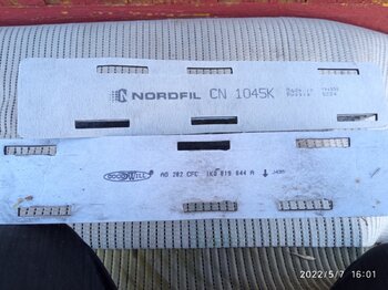

Поставил нордфил уголь(275грамм), до этого стоял гудвил уголь с поролоном. Нордфил плохо лезет вначале, даже как будто мнется, в конце встаёт нормально. Надеюсь внутри он расправится. Гудвил оставил ощущение более качественного продукта.
Изменено пользователем hrustik75
Ошибка
hrustik75, а у GoodWill AG282CFC, как я посмотрю, не все good: кросс указан неправильный, а самое главное - стрелка направления воздушного потока показывает в обратную сторону. По идее, фильтр в таком случае работает некорректно: более мелкий фильтрующий слой оказывается на входе, что приводит к заметному сокращению ресурса фильтра.

Dimmy прошел он тысяч семь, от весны до весны, но и перед фотографированием немного грязи с него слететь успело с нижней части.

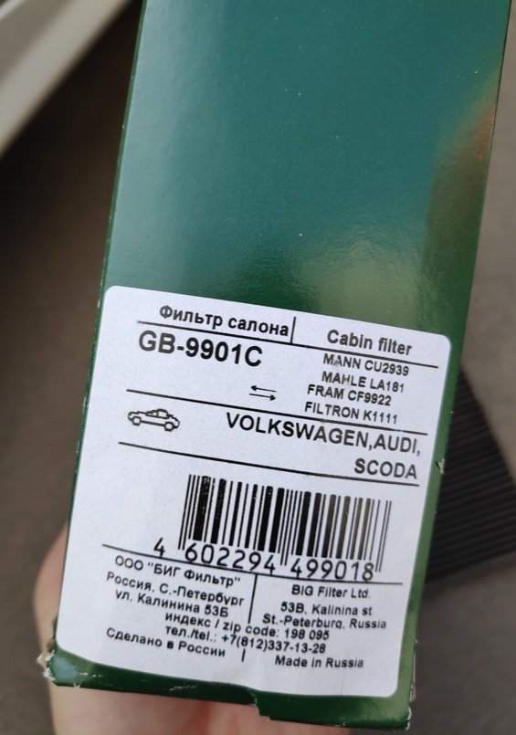

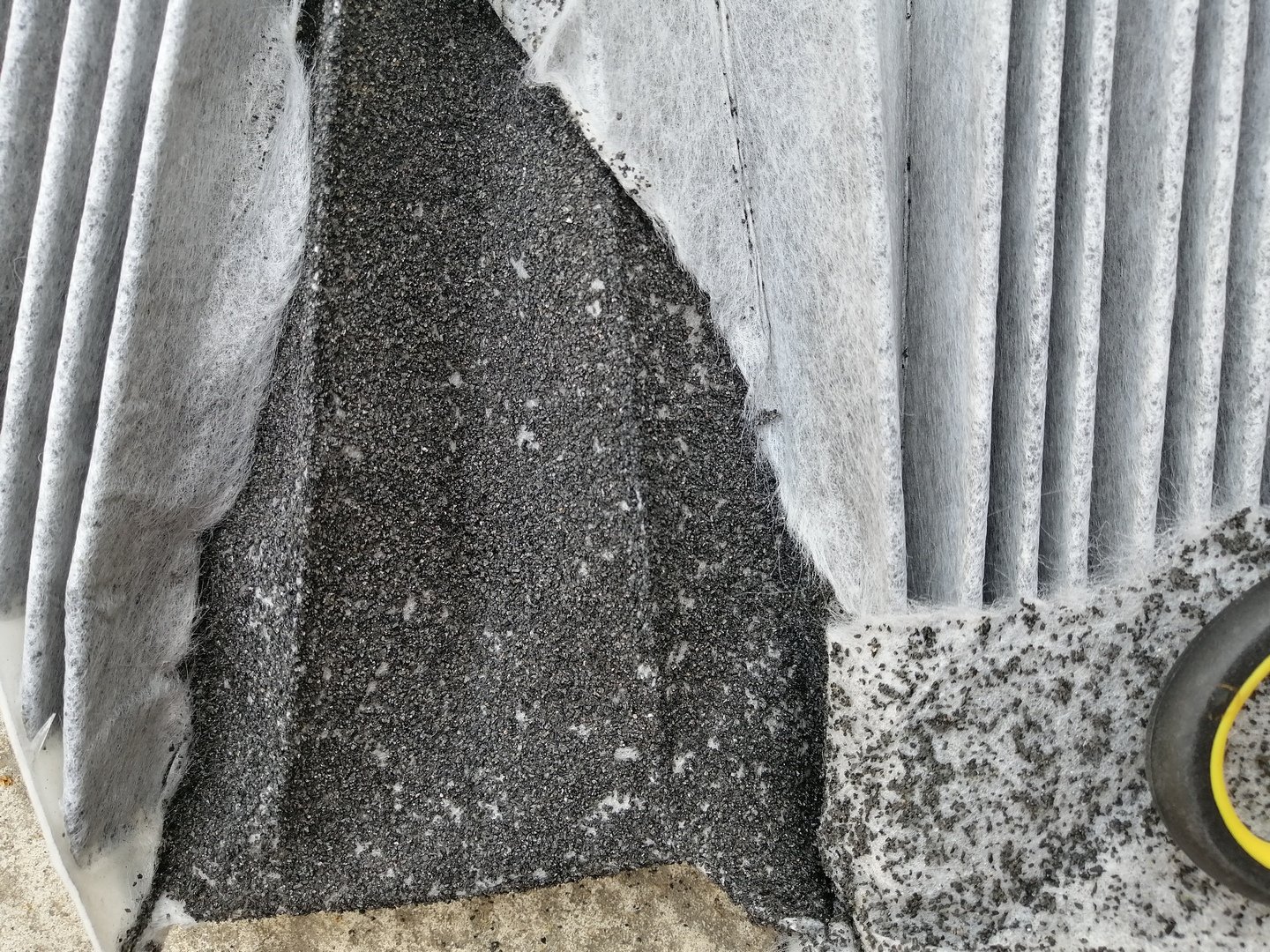

Очень странный фильтр BIG GB-9901/C. Отъездил 7 500 км и терпению моему пришёл конец. При том, что к исполнению фильтра нет никаких претензий: аккуратно изготовлен, везде проклеен, есть дополнительный уплотнитель по периметру, углём насыпано как надо, фильтр пропускает АБСОЛЮТНО ВСЕ запахи, а не только смрад от чадящего камаза. У меня такое в первый раз.
IMG_20220827_142203.thumb.jpg.30540f7f2880298bad230777f472ac45.jpgIMG_20220827_142213.thumb.jpg.3a850f61bc1c6bb808dcda6bd198d575.jpgIMG_20220827_144303.thumb.jpg.547cd4e33538d728ccac0c0985c73ef5.jpgIMG_20220827_144323.thumb.jpg.d21710d047c8d8c3d3068e1b0587f687.jpg
nizh2, странно. По внешним признакам все ОК. Уголь, что ли, хреновый. Там ведь какой-то специальный идет типа кокосового дерева. А тут могли фигню какую-нибудь подсунуть.
У меня антибактериальный UFI 34.124.00 с апреля работает как надо. Рециркуляцию включаю редко.
nizh2, ты после BIG поставил Hengst E998LC? Как он себя показывает? Помнится, я Фильтроном был недоволен.

Нет, не Hengst. Поставил Bosch R2397 (1987432397). Небо и земля по сравнению с BIG'ом.
