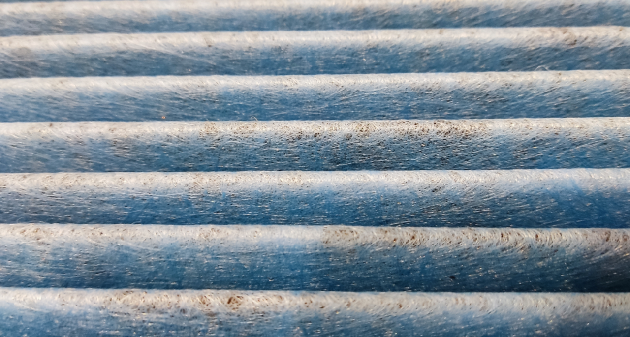

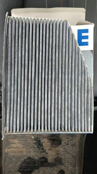

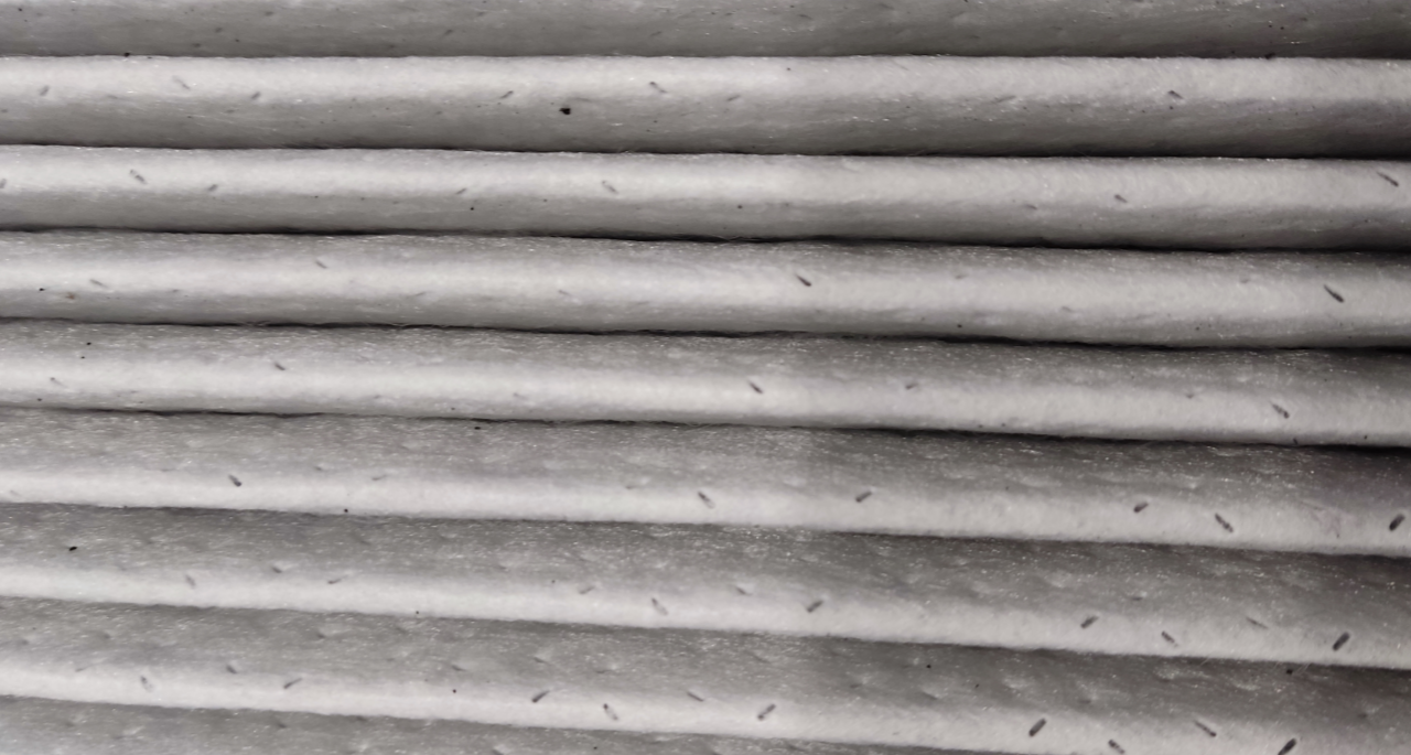

1 час назад, Gnome сказал:
Количество гофр - 18шт с серой стороны, что хз как сопоставить с другими фильтрами
По факту у этого фильтра самая маленькая площадь фильтрации: например, у аналогичного Hengst - 28 складок, у Mann - 24. То есть тут ощутимый проигрыш, но при этом складки толстые и материал очень плотный. В итоге получается примерно одинаково по эффективности отсеивания микрочастиц и пылеемеости. Так что претензий в общем-то и нет.
Вес тоже зачетный: все, что положено, в фильтре присутствует и в достаточном количестве.
Единственная претензия - каркас и торцевая пластина. Уже на новом фильтре видно, как покоробились прорези. А каркас себя покажет после установки.
Выбор хороший. Главное, аккуратно установить фильтр в короб, чтобы сохранить целостность каркаса, а также зацепить и задвинуть задвижку. Проблема в том, что, если задвижка будет не задвинута, то это приводит к потоку холодного воздуха в ноги переднего пассажира. Так что этому аспекту установки салонного фильтра нужно уделить особое внимание.

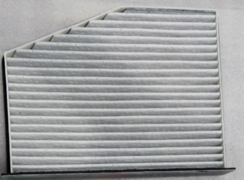

Gnome, фильтр в твоём случае устанавливается серой стороной (скос должен быть справа). Только у Mahle я видел такой интересный слой на входе воздушного потока: с порами. Причём и на угольном тоже похожий материал. Тут описывал и там, кстати, есть картинка входного слоя LAO 181.
24 минуты назад, Dimmy сказал:
торцевая пластина.
Она из ткани. Тут либо супер экономия мале, либо они выкатила какой-то ноу-хау продукт. Фильтр не выглядит дешёвой, он кардинально другой.
1 минуту назад, Gnome сказал:
Она из ткани.
Да, на LAK 181 такая же. Причём сам фильтр меняется, а пластина такая уже больше 10 лет. Можно сказать, это их фишка. И подделку отличить можно легко.
2 минуты назад, Gnome сказал:
Фильтр не выглядит дешёвкой
Именно так. Mahle - полноценный конкурент MANN-FILTER. Я бы сказал, что это достойный вариант для знакомства с данным форм-фактором салонников.

1. Коробка крепкая и красочная. Но никакой информации по функциям фильтра я не нашел. Исполнение фильтра в целом хорошее: проклейка аккуратная, все ровно, торцевая пластина толстая и прочная.
image.thumb.png.0ae52688da4379c45ea58930f6e1848f.pngimage.thumb.png.236d452f8988358c35816f543cea4596.png
2. Количество гофр - 19 шт. и это меньше большинства аналогов с 24-25 складками. Следовательно, площадь фильтрующей поверхности у данного фильтра меньше, а это увеличивает сопротивление фильтра и снижает его ресурс. Стрелка направления воздушного потока в отличие от AMD расположена правильно относительно конструкции фильтра, но вот на входе все равно цветной слой, как и у старшего брата с неправильной ориентацией. Так что проблема, по всей видимости, актуальна и для ASIN несмотря на вроде бы правильное направление воздушного потока. Как бы то ни было, у ASIN, как у UFI, Valeo и Bosch, биоцидный слой расположен на входе воздушного потока в отличие от Mann, Mahle, Hengst, т.е. бактерии и микроорганизмы должны уничтожаться до проникновения внутрь фильтра.
image.thumb.png.d99920850ff74476d4e7d8eb71e2ae35.pngimage.thumb.png.b6c4862741a5928a7a5d46861a66f3af.png

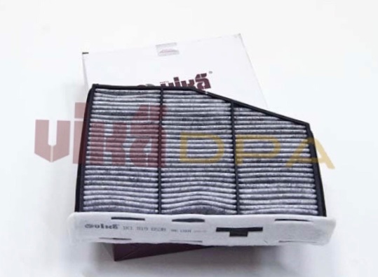

P.S. Просмотрел картинки нескольких антибактериальных фильтров ASIN. Как я и говорил в описании, с ориентацией тут проблема. У всех фильтров, что я видел, стрелка воздушного потока направлена в сторону синего слоя, а не наоборот, как в нашем случае. Выходит, просто стрелку нарисовали правильно, а вот слои так и остались в неправильном порядке.

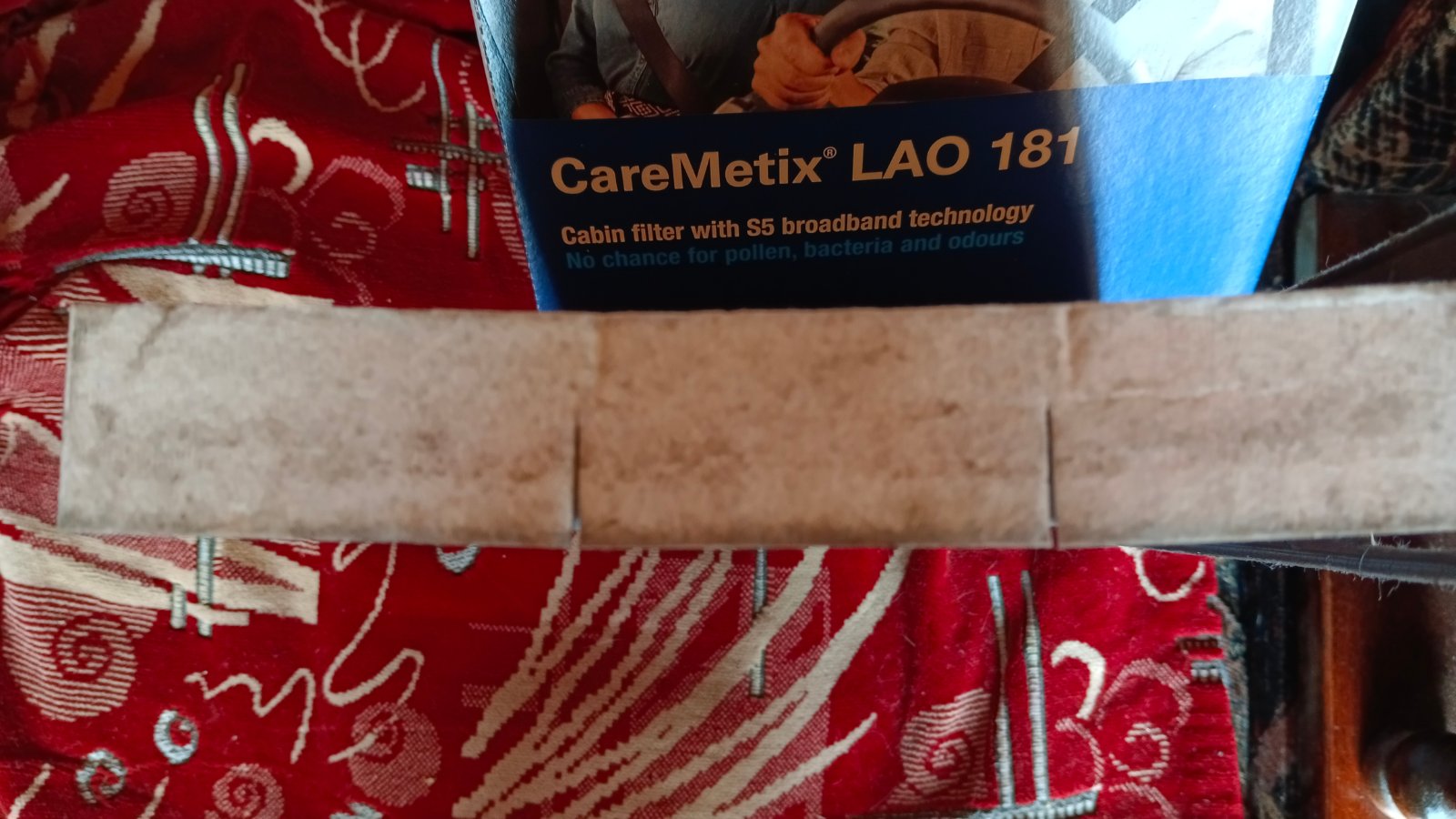

Gnome, при установке Mahle LAO 181 каких-то сложностей не возникло: залез в короб легко, без замятий и задвижка на торцевой пластине четко на своё место зашла до упора?
10 минут назад, Dimmy сказал:
Никаких. Сам фильтр вставляется чуть под углом, поэтому его нужно немного загнуть, для облегчения этого манн имеет на торцах прорези, а мале эластичный. Всё влезло сразу и защёлкнулось до щелчка.

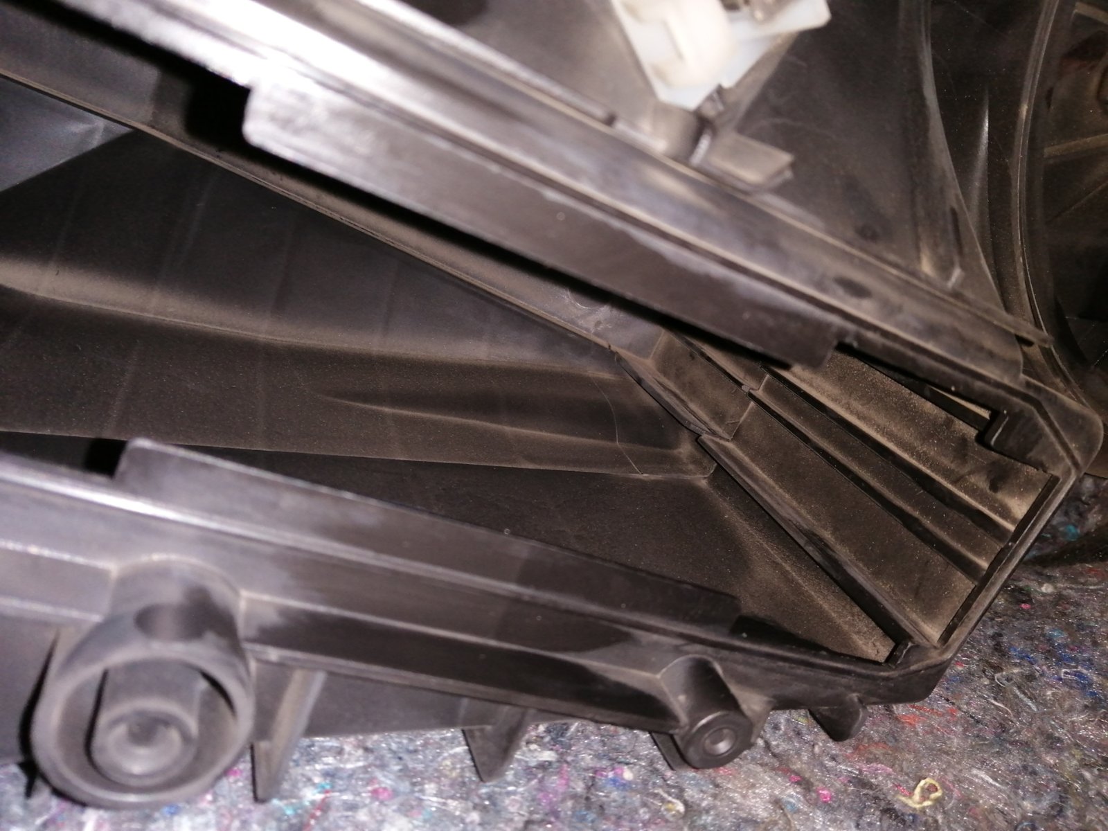

Вот так выглядит наш короб салонного фильтра:
Что можно сказать по фотографии:
1. Торцевая пластина должна быть мягкой и при этом достаточно прочной, чтобы не провалиться внутрь, как у меня было с Невским фильтром, у которого от торцевой пластины одно название (она тонкая и легко мнется). Чем это важно: если не будет уплотнен вход в короб, холодный воздух  с улицы пойдет в ноги переднего пассажира. С этим VAGоводы сталкивались не раз еще и в результате неплотного задвигания крышки, поэтому к торцевой пластине еще одно требование: она не должна быть слишком толстой.
2. Справа видим желобок, в который очень хорошо вписывается поролоновый уплотнитель, который есть у некоторых фильтров. По идее, изначально наш артикул был 1K1819653A и он был с поролоном, а вот следующая ревизия 1K1819653B пошла манновского производства без поролона. При этом, как мы знаем, фильтр на 3-4 мм вырос по длине и ширине. Но я все-таки больше предпочитаю фильтры с поролоном. Тем более конструктивно для него даже есть место.
