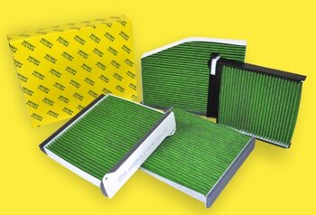

Завод «Невский фильтр» освоил и запустил в серийное производство линейку салонных угольных антибактериальных фильтров, предотвращающих размножение грибков и бактерий. NEVSKY FILTER NF6264CA – это трёхуровневая (трёхслойная) защита от вредных частиц (РМ 2.5) воздуха салона автомобиля. Цена порядка 800 руб.
А ещё мне попался некий Wilcher C00009. Выглядит неплохо за 650-700 руб. Причём бренд Wilcher позиционируется как запчасти для премиальных авто.
23.12.2022 в 08:25, Dimmy сказал:
К сожалению, по картинке данный артикул выглядит перевертышем (как на самом деле - надо смотреть). Я просмотрел ряд невских фильтров из линейки CA и у всех стрелка направлена от зеленого слоя, который находится на входе воздушного потока. А у нашего NF6264CA он на выходе в салон.

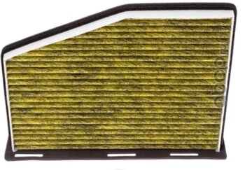

Вот актуализированный список антибактериальных салонных фильтров под артикул 1K1819669:
— AMD AMD.FC743A (перевертыш)
— ASIN ASIN.FC2743A (перевертыш)
— AZUMI AC33119B (перевертыш)
— Bosch 0 986 628 551 > 0 986 628 515
— Champion CCF0303B
— Corteco 49408561
— Fram CFP11486
— Hengst E998LB
— JS Asakashi AC0119BL (перевертыш)
— Kamoka 6080008
— Knecht / Mahle LAO 181
— Mann FP2939
— Metaco 10101202
— Nakayama FC901NY
— Nevsky Filter NF6264CA
— Patron PF2542
— Purflux AHA378
— RAF FILTER RF004AUXY
— Sakura CAB-30020
— UFI 34.124.00
— Valeo 701001
— Wilcher C00009
— Zekkert IF3009P.
Перевертыши будут работать, просто менее эффективно (читай: долговременно), чем их нормально ориентированные аналоги. Так что все зависит от цены. Если перевертыш выходит заметно дешевле нормального аналога, а замену фильтра вы производите через 5000-7500 км, то можно брать такой вариант и ставить.

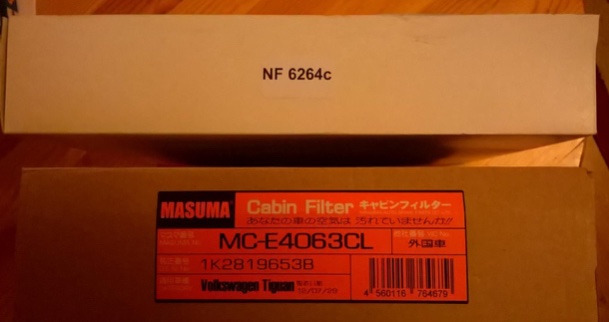

Мой опыт использования фильтра с неправильной ориентацией
В 2016 году был по неопытности установлен фильтр Masuma MC-E4063CL, который, как выяснилось позднее, идёт как аналог праворукого артикула 1K2819653B. А с толку сбивала стрелка, которая в данном фильтре указывает на верх (UP), т.е. смотришь на стрелку и вроде все нормально. Фильтр добротный: вес около 270 г, сторона выхода воздуха очень темная, т.е. к угольному слою вопросов никаких. Особенно это заметно на фоне “невского чуда” NF6264C.
54775182-DD01-4887-9699-7075923B2616.thumb.jpeg.f93d14d7fc912ce230ddf37cdda70897.jpegEC08574F-9FC2-4976-B594-13B2C4B4AF3E.thumb.jpeg.fde584a796479359fdd13a237c4e8774.jpeg
Самое главное, что на протяжении 10 тык отработал он хорошо: ни пыли, ни запахов в салоне лишних не было. Если бы он был аналогом леворукого фильтра, можно было бы этот Masuma смело рекомендовать, к тому же он сейчас снова почему-то выскакивает как аналог правильного артикула 1K1819653B за адекватную цену: около 800 руб.
P.S. Я никого не призываю брать и ставить перевертыши. Но и весомых причин отказываться от их использования нет. В первую очередь, это касается тех, кому такой фильтр достался случайно или в результате действия "умелых" рук механика. От второй ситуации спасает характерная форма фильтра, как в нашем случае. Да и откровенного негатива о тех, кто использует Goodwill, AMD и т.п., я не слышал.

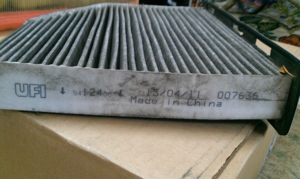

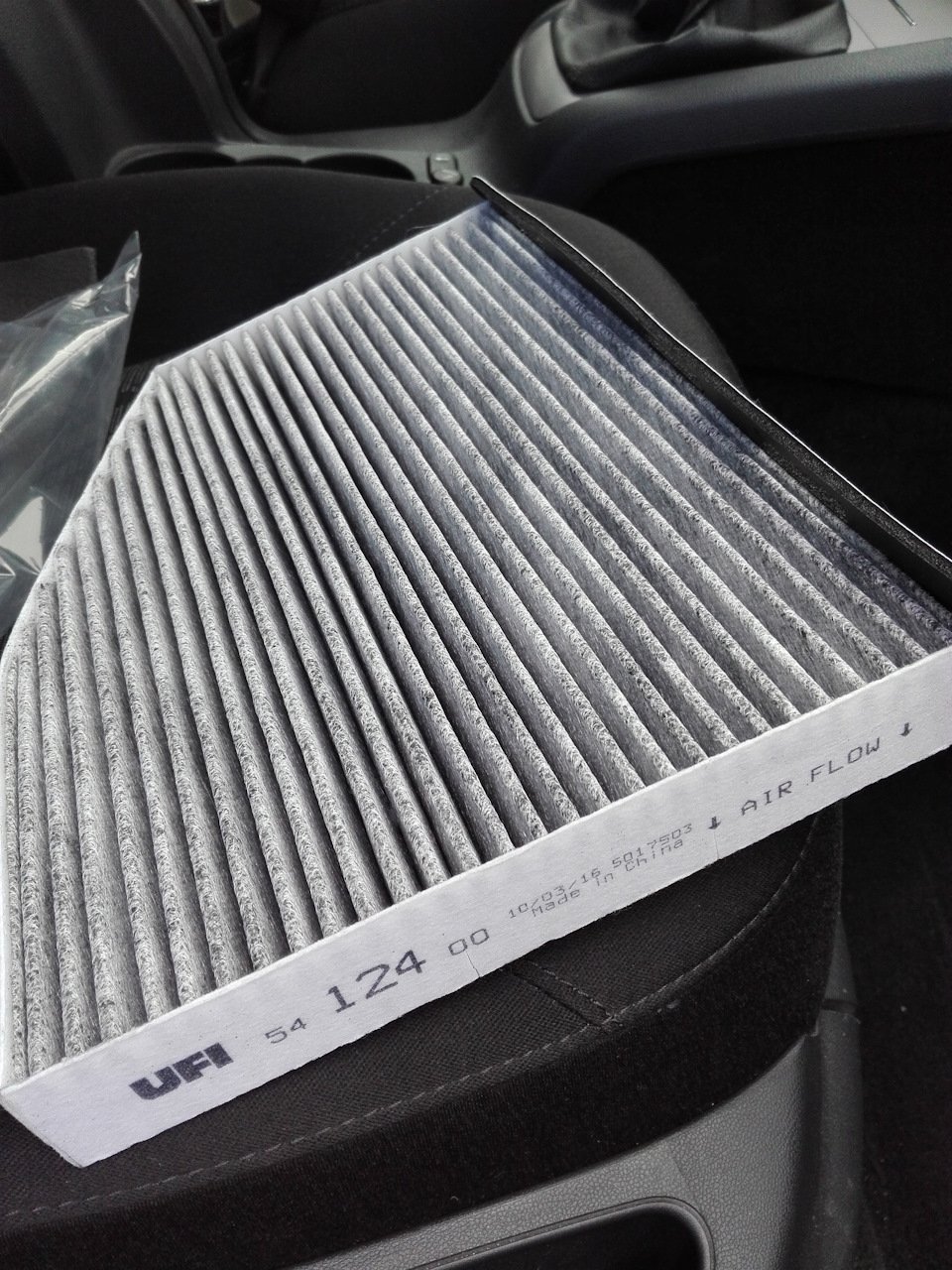

UFI 54.124.00
Смущают меня противоречивые отзывы по данному фильтру, поэтому мне захотелось разобраться, что к чему. Оказывается, этот артикул имеет богатую историю. Разделим ее на три этапа. Еще стоит обратить внимание на цифровой код около даты производства, который я поначалу принимал за номер партии и фильтра, но он повторяется на разных фильтрах разных годов выпуска, т.е. это обозначение завода (указан в скобках):
Made in China 1 (код завода: 007636 и 5017503)
Поначалу, где-то в 2014-2016 гг. мне не раз попадались хвалебные отзывы по этому фильтру. И, насколько я могу судить, небезосновательно: исполнение фильтра было вполне аккуратным, упакован в пакетик, материал выглядел добротно, гофр 27-28, что увеличивало площадь фильтрации по сравнению с оригиналом и большинством аналогов. Кроме того, у него даже были технологические прорези, как у фильтра MANN CUK2939. И работал он, по всей видимости, на хорошем уровне. Но материал мог быть разным в разных партиях и конструкция тоже оставляла вопросы, т.к. при установке фильтр мог разваливаться.

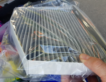

Made in China 2 (код завода: 5014205)
В 2016 году данный артикул претерпел изменения, которые, как я подозреваю, и вызвали основной негатив в его адрес: фильтр так и остался с китайской пропиской, но заметно снизилась площадь фильтрующей поверхности (гофр осталось около 20), причем не похоже, чтобы материал стал значительно эффективнее. Вот тут описан экземпляр 2017 года и материал для угольного фильтра очень бледный, если сравнить с изображениями ниже. Выпускался до 2019 года включительно.

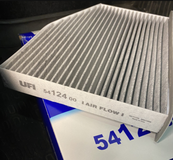

Made in Italy (код завода: 0001300)
Как ни странно, но с 2019 года данный артикул приходит Made in Italy. Сложно сказать, с чем это связано, но на цене это явно отразилось не лучшим образом. В целом все неплохо: увеличилось количество гофр до 24, но материал опять может использоваться разный по визуальным признакам. Это не есть хорошо. Еще мне очень не нравятся стыки, которые могут просто торчать. Ну и клея бывает лишку.
image.thumb.png.2fb48a162c2121c8e22fe785c8ff5390.pngtdL1Kz_ywh-NnQfURPHdBU2zL9c-960.thumb.jpg.0c6500f204b1c81b962896d164e09f02.jpgimage.thumb.png.a69c8a22bf8d289735b5635deb87d936.pngimage.thumb.png.7fd6365ddcadb80850308859139b31fe.pngimage.thumb.png.8160004aa4b37e4313c11c189eacbaf5.pngimage.thumb.png.4c91069eed50513ca8815aa709e1c7a4.pngimage.thumb.png.43616e747f1a2953902b3c743beb05b8.png
Вывод: неоднозначный фильтр. Да и цена не радует. Зато теперь понятно, почему раньше его хвалили, но с определенного момента перестали. В разное время разное количество гофр, как и материал, причем я сомневаюсь, что площадь поверхности уменьшают из-за использования более дорогого и эффективного материала,. Скорее всего, просто снижают себестоимость. Казалось бы, с переездом в Италию фильтр должен стать лучше, но это справедливо лишь отчасти: площадь поверхности немного увеличилась, материал вполне плотный, но сборка не очень аккуратная, т.к. есть огрехи производства. Покупать следует только при адекватной цене и после просмотра отзывов о ближайших партиях, чтобы примерно представлять, что привезут.
