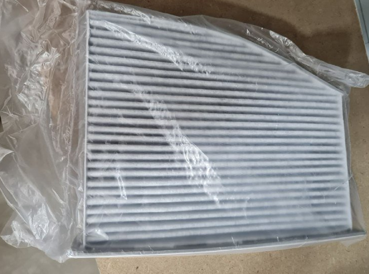

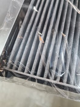

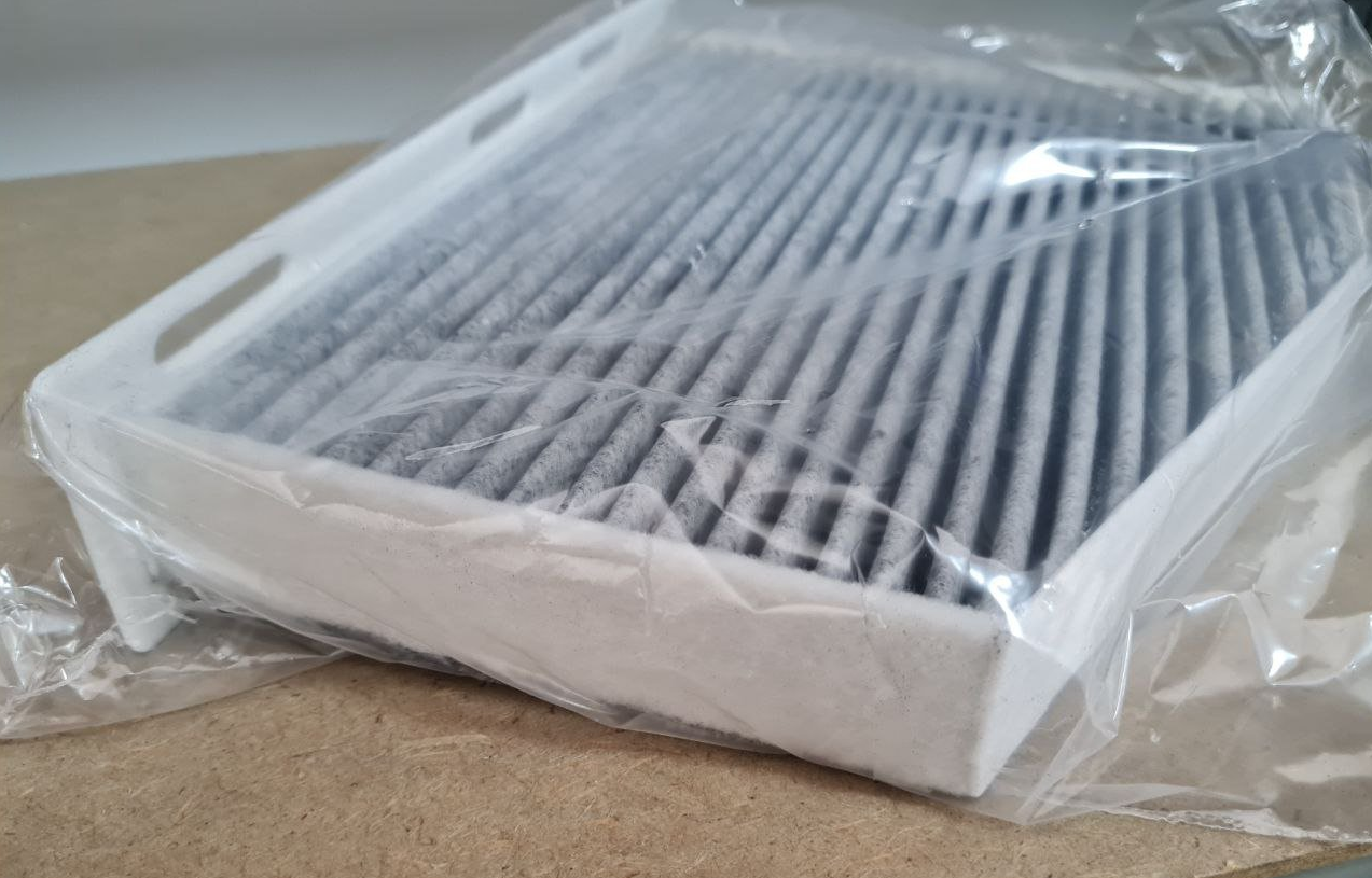

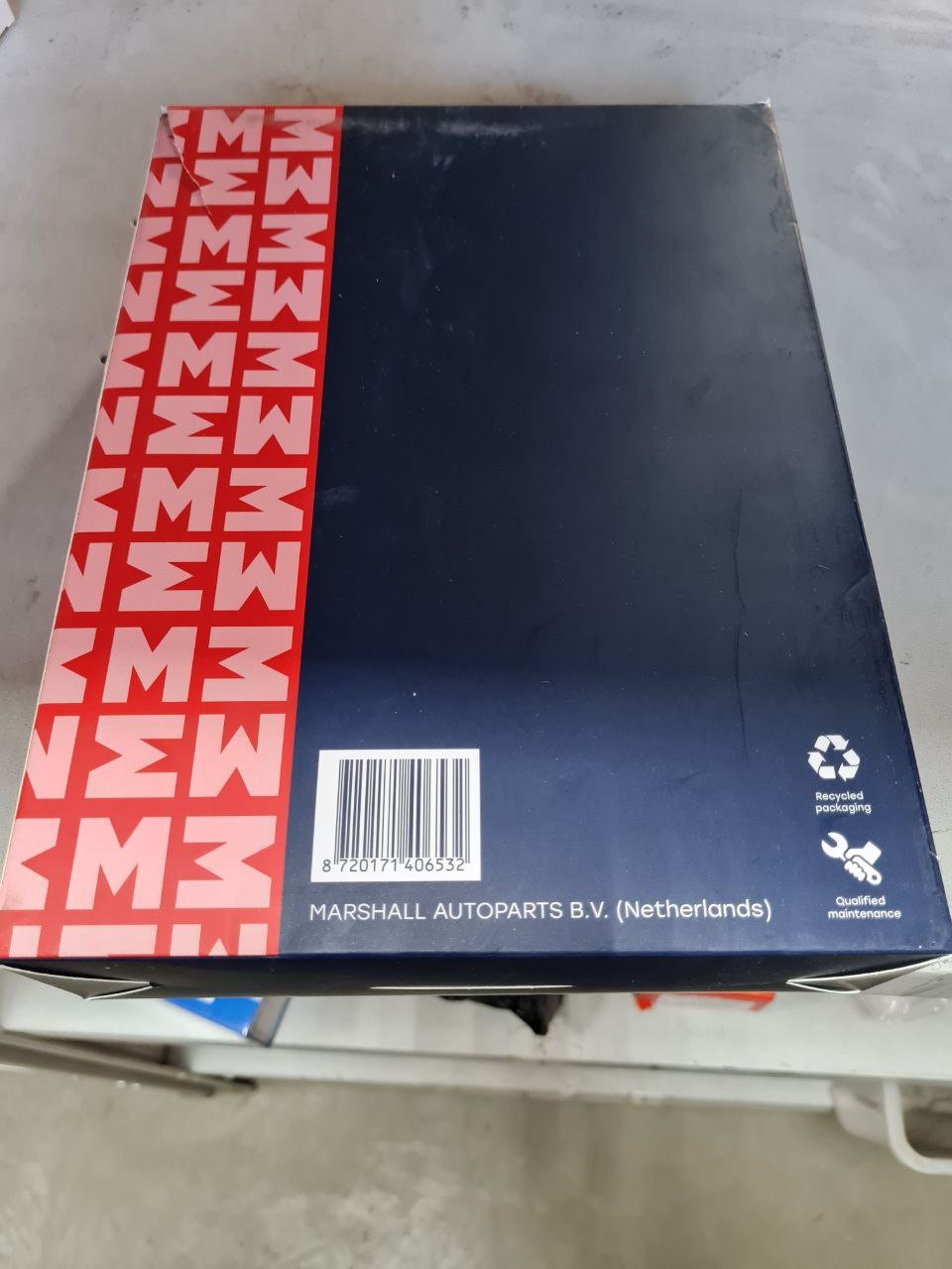

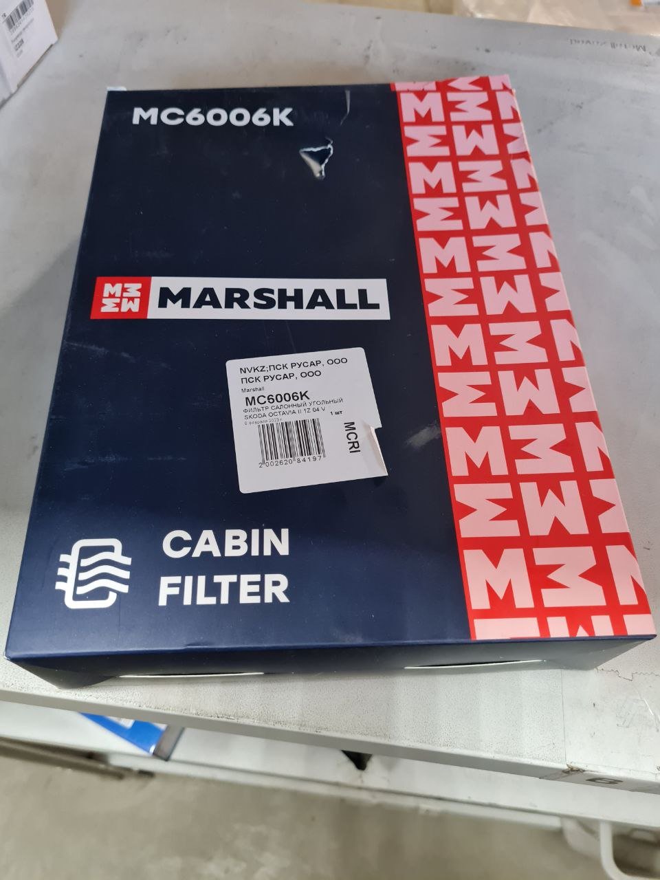

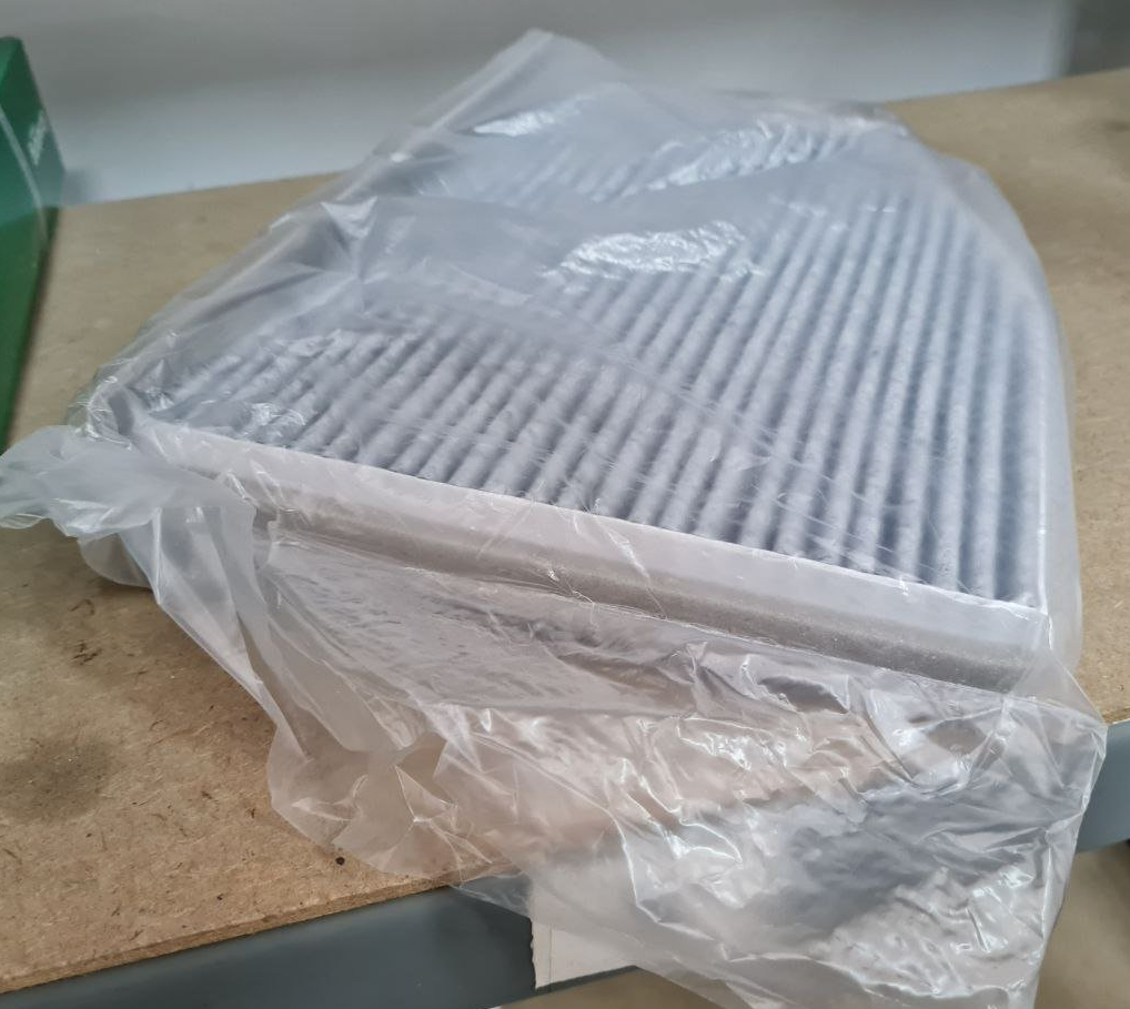

Marshall MC6006K. Целофанку не стал вскрывать, так как фильтр для клиента. Угольник, на пачке написано Нидерланды. Но мы то знаем, что Маршал это далеко от Нидерландов) Зачем обманывают то. Обычное исполнение, с жестким каркасом из картона, который мы уже видели. При цене 800-900 рублей, я уже показывал и лучше фильтра) Из плюсов отличная упаковка, как у любого паршивого производителя, а-ля Линкс, Патрон и прочие

  10.02.2023 в 06:04, efgen сказал:
Раскрыть
Да, для китайщины это дорого. За эти деньги можно взять Bosch. А Tecneco и Wilcher вообще его на лопатки кладут.

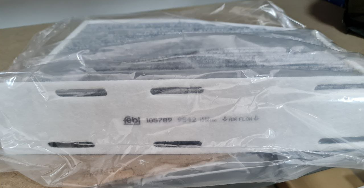

Febi 105789
Рассмотрим угольный салонный фильтр известного упаковщика Febi, который вместе с BluePrint и SWAG входит в Bilstein Group. В целом продукция у них неплохая, но поскольку производство у них весьма ограниченное, в их упаковке в основном лежат детали сторонних производителей. И в нашем случае все более чем очевидно.
1. Коробка невзрачаня и неинформативная: нет ни кроссов, ни Made in ... . Да, свою функцию она выполняет, но китайские поделки обычно упакованы наряднее. Фильтр запаян в пакетик, что обеспечивает защиту от пыли при длительном хранении. Исполнение хорошее: проклейка аккуратная, все ровно, торцевая пластина мягкая, но форму держит. На ней есть и стрелочки направления воздуха, и код производителя с датой производства, по которому мы безошибочно узнаем польский Filtron, поэтому нам надпись Made in ... и не нужна.
Screenshot_5.thumb.png.19c721c0f0c1c47f3f26be42ddab3149.pngScreenshot_6.thumb.png.70419e181615a73af3b8785024ef9b1c.png
2. Количество гофр - 24 шт., т.е. на уровне большинства аналогов. Следовательно, площадь фильтрующей поверхности достаточная. Любопытно отметить, что у фильтроновских фильтров материал на входе и выходе воздушного потока либо очень похож по цвету, либо верх темнее низа, хотя обычно бывает наоборот.
Screenshot_3.thumb.png.468a43ecdeb218e630d5d76d3ede9b07.pngScreenshot_4.thumb.png.c21720bdf49f3d33274cd0cc8c7d9aea.pngScreenshot_7.thumb.png.9e297a9009762bc15d9c24fb470682aa.pngScreenshot_2.thumb.png.7f9dd32c86783fd757c503145528ca85.png
3. Фильтр идет без поролона, что можно было бы считать минусом, т.к. возможные щели уплотнить нечем, но, поскольку ОЕМ 1K1819653B тоже поролоном не обклеивается, придирки тут неуместны. При этом габаритные размеры фильтра типичны для аналогов без окантовки, т.е. по длине и ширине он немного больше фильтров с поролоном и в посадочное гнездо должен сесть плотно. А вот высота - 30 мм, что на 3-4 мм меньше большинства аналогов, и это не есть хорошо, т.к. габариты фильтра должны четко повторять ОЕМ.
4. Вес - около 150 г, что для угольного фильтра маловато, т.к. качественные аналоги весят 250-270 г. Вероятно, угольный слой достаточно скудный.
5. Цена - около 700 руб. Это вполне адекватно за фильтр предлагаемого качества: примерно на уровне Filtron K1111A, который является его первоисточником, и примерно на 30% дешевле грандов Bosch, Corteco, MANN.
Вывод: фильтр Febi 105789 полностью повторяет Kolbenschmidt 50 013 750 (особенно по форме прорезей в торцевой пластине, которые у Filtron прямоугольные - возможно, Filtron под своим брендом и под заказ производит фильтры на разных линиях). По всем признакам (материал, маленький вес, меньшая высота, торцевая пластина) они являются полной копией фильтра Filtron K1111A Made in Poland. Febi, как и Filtron, запакован в пакетик, что гораздо приятнее, чем когда фильтр просто лежит в коробке. При сопоставимой цене этот фильтр вполне имеет право на жизнь в отличие от идентичного KS, который стоит на уровне Mahle, Bosch, Corteco. В итоге по цене/качеству можно смело поставить оценку "4". Брать можно, если вы хотите получить фильтр на свои деньги: ни больше, ни меньше.
Изменено пользователем Dimmy

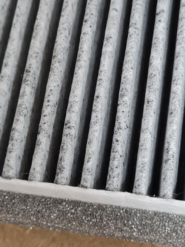

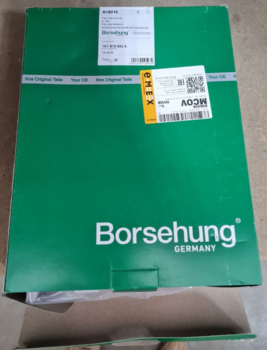

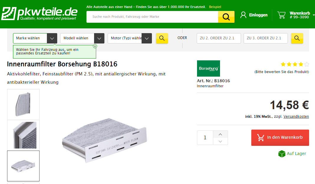

Borsehung B18016
Рассмотрим угольный салонный фильтр под брендом очередного "немецкого" упаковщика Borsehung, который, по слухам, имеет китайские корни. В целом продукция у них вполне качественная и по отзывам весьма неплохая. Вот и в нашем случае в коробочке лежит салонный фильтр итальянской компании Sofima, о чем крупными буквами написано на фильтре. Но обошлось не без сюрприза: поскольку Sofima входит в один концерн с UFI Filters, ожидалось, что фильтр будет полностью повторять UFI 54.124.00, но не тут-то было.
1. Коробка неяркая и никакой информации не несет. На наклейке напечатан артикул фильтра и кросс ОЕM VAG, причем не актуальный, а прошлой ревизии - 1K1 819 653 A, который не используется уже больше 10 лет (зато тот фильтр имел поролоновую окантовку по периметру). Нигде не написано Made in ... , поэтому место производства данного изделия неизвестно. Фильтр запаян в пакетик, что обеспечивает защиту от пыли при длительном хранении. Исполнение хорошее: проклейка аккуратная, все ровно, торцевая пластина тонкая, но форму держит. На ней есть и стрелочки направления воздуха, и дата производства, и код завода-изготовителя, по которому можно определить завод, но мне такие циферки еще не попадались.
Screenshot_1.thumb.png.b25a3593d304f8d1cce5a38cda3c4912.pngScreenshot_2.thumb.png.ae4b0b4a9c843c822d3bcc502b81a0ad.pngScreenshot_7.thumb.png.7ab02b1a71278887746ae96c82b0d348.png
2. Количество гофр - 25 шт., т.е. на уровне большинства аналогов. Следовательно, площадь фильтрующей поверхности достаточная.
Screenshot_3.thumb.png.b3e4180333a4ab3958512213ed16e28f.pngScreenshot_4.thumb.png.605f9823e3159d860d1746e8f36ea81d.pngScreenshot_5.thumb.png.2b3a700fe5501a06b802902314a01ae4.pngScreenshot_8.thumb.png.3a095457fb28c4a22b50e67c00dc36cc.png
3. Фильтр идет с поролоновой окантовкой, что полностью соответствует оригиналу, который копирует данное изделие: 1K1 819 653 A. А вот следующая генерация - 1K1 819 653 B - поролоном не обклеивается. При этом габаритные размеры фильтра немного меньше аналогов без окантовки. Плотная посадка фильтра в коробе обеспечена.
4. Вес - менее 200 г, что для угольного фильтра немного: качественные аналоги весят 250-270 г. По всей видимости, угольный слой тут далеко не самый щедрый.
5. Цена - 850 руб. Это вполне адекватная цена за фильтр известного производителя (Sofima), который не является премиум-брендом. Получается как раз посередине между Filtron и грандами типа  Bosch, Corteco, Mahle, MANN.
Вывод: фильтр Borsehung B18016 произведен известной компанией Sofima и в целом представляет собой неплохое изделие. Но проблема в том, что на сайте Borsehung, во-первых, картинка фильтра производства Valeo, а во-вторых, заявлены антибактериальные и антиаллергические свойства плюс фильтрация мельчайших частиц PM2,5, а все эти характеристики присущи усиленным фильтрам с дополнительным слоем, содержащим полифенол (MANN, JS Asakashi), ионы серебра (Mahle, Sakura) или пиритион цинка (Hengst). Тут же мы получаем просто угольный фильтр. Да, он изготовлен из синтетического волокна, имеет антигрибковую пропитку, но это все равно не дает оснований делать такие громкие заявления на сайте.
image.thumb.png.20e7ebfb9ab8c3fb4b57f9cec32fd747.pngВ общем, моя оценка: "4-". Покупать можно, но при этом следует знать, что вы приобретаете обычный угольный фильтр, который способен поглощать запахи и вредные газы, имеет хорошую эффективность улавливания частиц от 5 мкм и пылеемкость, препятствует размножению плесени и грибков. Заявленные же на сайте антибактериальные свойства и улавливание мельчайших частиц - это другой тип фильтров.
  22.02.2023 в 15:26, Dimmy сказал:
Раскрыть
это грубая ложь и покупать такой товар нельзя
Удивляюсь как "Borsehung" не боится так открыто торговать в Германии подобными товарами,
которые и близко не соответствуют заявленным параметрам - там за такое могут и посадить.
Напишу ка я знакомому немецкому юристу из Билефельда - пусть заработает денег (может и мне чем поможет)

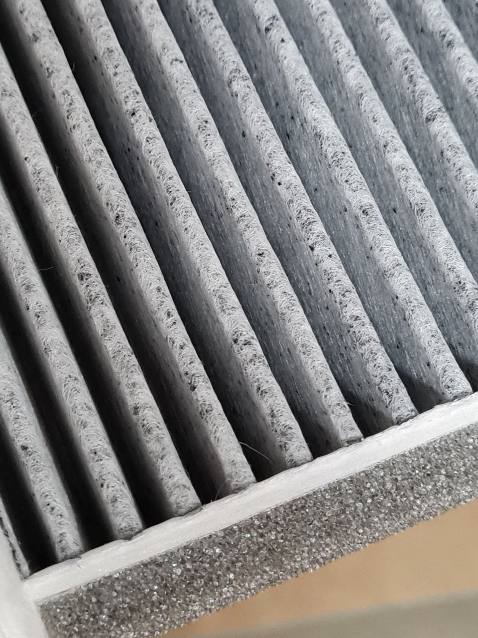

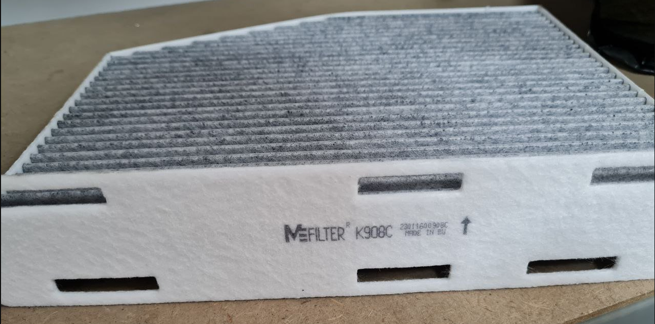

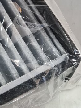

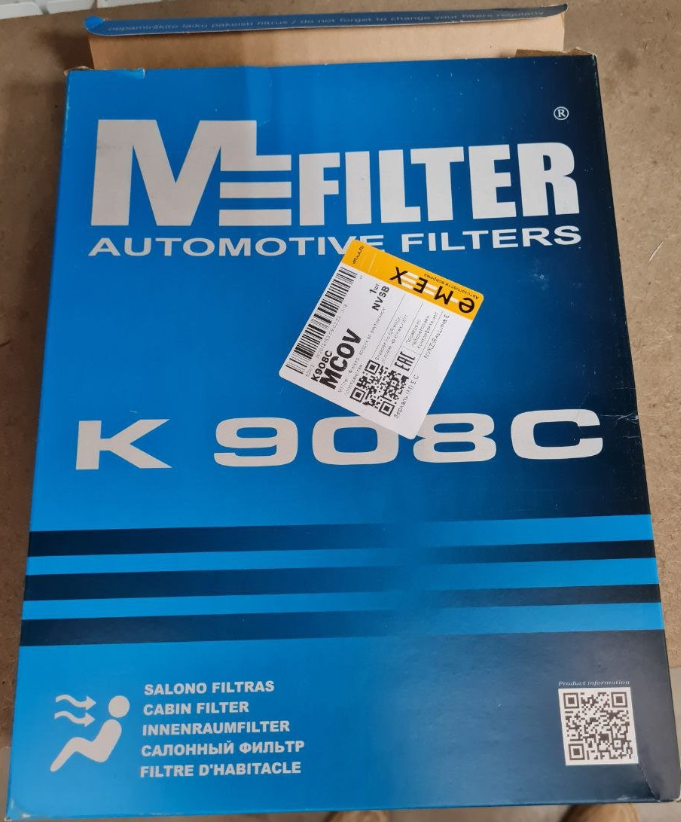

MFilter K908C
Рассмотрим угольный салонный фильтр под брендом MFilter, который принадлежит литовской компании Baltic Filter, обладающей собственным производством автомобильных и промышленных фильтров. Помимо продажи продукции под своим брендом, компания также производит продукцию на заказ для упаковщиков типа Nakayama
1. Коробка оформлена хорошо и содержит название бренда с артикулом крупным шрифтом, а также информацию по применению и основным аналогам. Есть надпись Made in E.U., которая ясно намекает на Литву. Фильтр просто лежит в коробке, хотя в пакетике смотрелся бы приятнее. Исполнение хорошее: проклейка аккуратная, все ровно, клей не торчит, торцевая пластина тонкая, но форму держит. На ней есть стрелочки направления воздуха, код производителя с датой производства и знакомая надпись Made in EU.
Screenshot_1.thumb.png.16c325b4063ede077cdf39fc817a2472.pngScreenshot_3.thumb.png.c49b124eed2cee6315120c25c881c5b0.pngScreenshot_2.thumb.png.c499ad2fd2c4961a03dc1051cbf697b0.png
2. Количество гофр - 28 шт. Это больше, чем у большинства аналогов с 24-25 складками. Следовательно, площадь фильтрации у MFilter приличная. При этом материал потоньше, поэтому его больше и уместилось - значит, логично предположить, что по эксплуатационным свойствам примерно паритет.
a559dafd-8255-45cc-aafa-864441e3e252.jpg.eee5007130137375a7c97ce16d703933.thumb.jpg.9b0c85e585a1b07a4db6039bb64919ae.jpg5058abe3-0565-4fd2-915c-d75cf58287d1.jpg.d964de919d3d0d4f6e90c9bd4fa5d8f7.thumb.jpg.d3d560eec7ca7862494d4f104b0079b4.jpg12069ca2-bf7a-415c-85b3-805a51d9db9d.jpg.7c5bcf7c8ccffe37239abcb153ea8a2d.thumb.jpg.203b32520f96225a0a68907184222ed3.jpg
3. Фильтр идет с поролоновой окантовкой, при этом габаритные размеры фильтра немного меньше аналогов без окантовки. Плотная посадка фильтра в коробе обеспечена.
4. Вес - около 170 г, что для угольного фильтра маловато: качественные аналоги весят 250-270 г. Скорее всего, угольный слой насыщенностью не блещет.
5. Цена - 600 руб. Это вполне адекватная цена за фильтр производителя среднего ценового сегмента: на уровне отечественного Nordfil и немного дешевле польского Filtron.
Вывод: MFilter K908C в целом представляет собой неплохое изделие за свои деньги. Явных огрехов изготовления не обнаружено. По цене/качеству вполне заслуживает оценку "4". Если у вас стоит цель сэкономить на обслуживании авто, то вариант подходящий. Но ждать от него высокой эффективности по устранению неприятных запахов не стоит: фильтр легкий, поэтому угольный слой в нем явно не обильный.

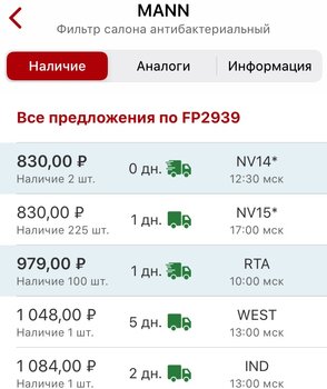

Отказ. Перезаказал по 762р у дилера, пока в работе.
FP2939 за 762р приехал! Похоже оригинал. На след день таких предложений уже не было и нет.
