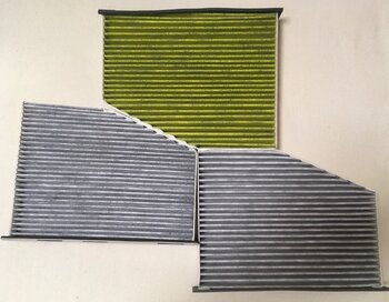

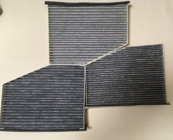

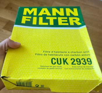

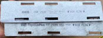

MANN-FILTER CUK 2939 (подделка!)
При такой нестабильной ситуации на рынке запчастей неудивительно, что сплошь и рядом попадаются подделки, особенно на ходовые расходники. Вот и на этот раз маркетплейс радует ассортиментом. Цена около 1000 руб., что привлекает внимание на фоне оригинала, который на 200-300 руб. дороже. Но больше всего умиляют отзывы типа "Оригинал 100%. Больше всего радует поролоновая окантовка..."  :crazy:
В общем, имеющий глаза да увидит: коробка, маркировка, стрелки, окантовка, конструктивные особенности, материал - все кричит о том, что это все что угодно, только не MANN-FILTER. Мало того, что они неплохо сымитировали маркировку, хотя формат даты неправильный, так они еще и разные партии с разными датами выпускают.
image.thumb.png.6b84497d32554fd5cb43738437972432.pngimage.thumb.png.5c2ea85bfc9a473b7506b313eed664e4.pngScreenshot_4.thumb.png.7a2c89acb1e1d697961a752485086e99.pngimage.thumb.png.d804b2bd6e82b488b00f39abbe7a6245.pngimage.thumb.png.08108be5f0c5a3d9ad9a41f58462c6c5.pngScreenshot_3.thumb.png.69b7756945eadca17414ad1aaada8b4b.png
На фото двух фильтров можно четко рассмотреть отличия в маркировке между поддельным CUK2939 и оригинальным FP2939.
Изменено пользователем Dimmy

Фото оборотной стороны там нет?
Так-то в надёжных местах этот MANN под 2000 руб уже стоит.
Изменено пользователем Gnome
  18.07.2024 в 16:16, Gnome сказал:
Раскрыть
Один фильтр только снизу зафотан, а второй полностью. Причем видно, что они отличаются. Лишнее подтверждение, что их производят из того, что придется. Но маркировку смогли более-менее передать.

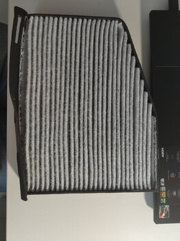

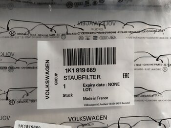

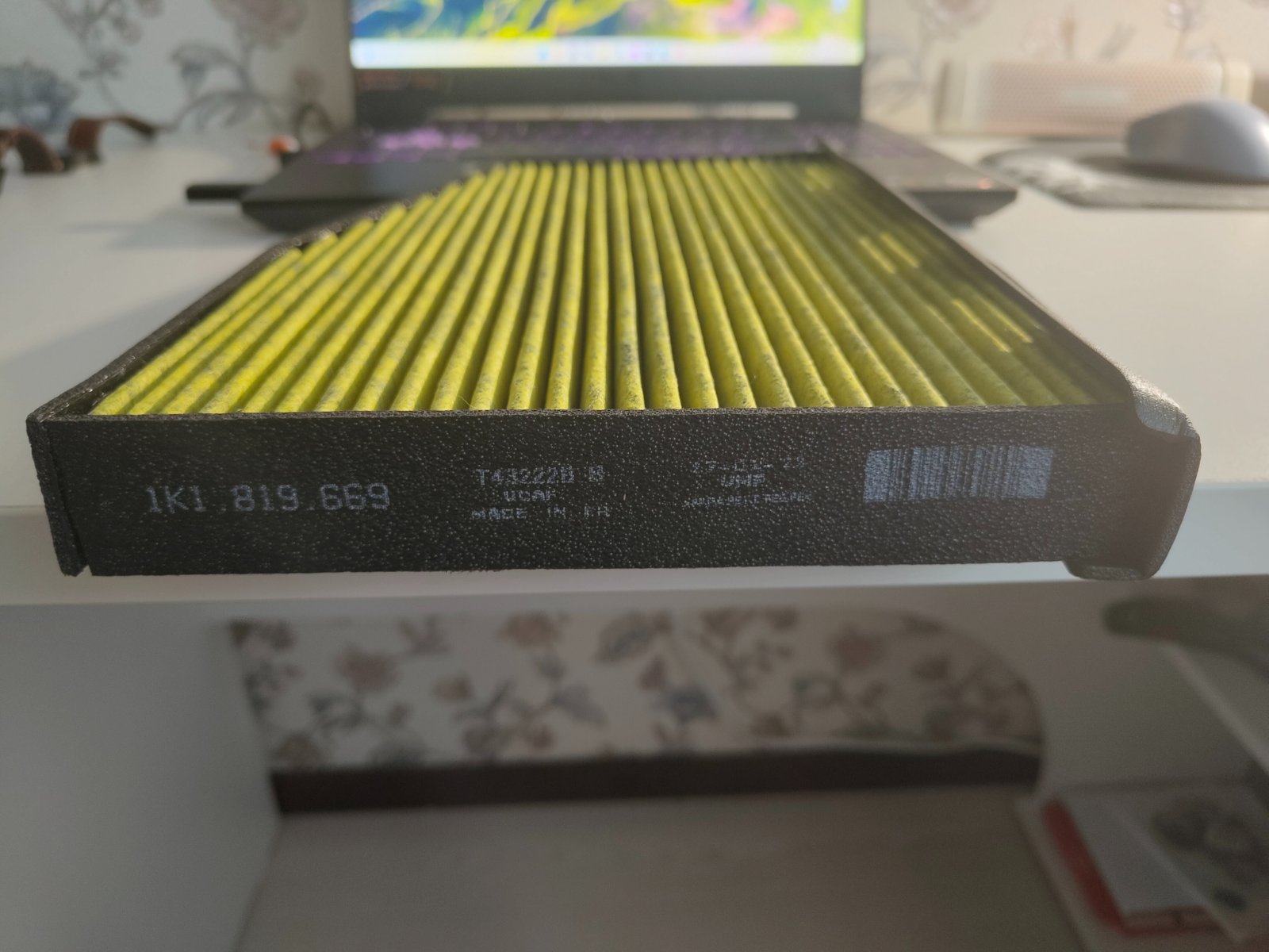

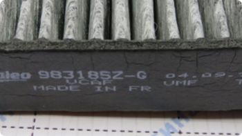

Прикупил я тут по случаю VAG 1K1819669 Made in France в ixora-auto с их склада (есть к ним доверие, крупные импортёры).
Внешне фильтр не понравился, грубый (читал что французские такие) какой-то, как низкая культура производства, рамка с прорезями из какой-то полурезины, гнётся с трещинками. Один угол рамки отклеился. Хотя сам материал фильтра толстенный, вес 302гр. Торец с надписями сначала расстроил размытостью шрифта, а в тени видно всё чётко, поверхность очень блестящая. Ну хз, второй раз не возьму, просто посмотреть на зверя хотел. Цена 2300р.
1583641569_2024-07-2919-29-31.thumb.JPG.fe4d9e77c3f9411ae05f72bedaae8a2d.JPG735366805_2024-07-2919-29-05.thumb.JPG.99953a84e6299898e24e86589a3e893b.JPG1545136727_2024-07-2919-29-08.thumb.JPG.477cc496598a1c997472c86dc7b8d311.JPG1989229122_2024-07-2919-29-20.thumb.JPG.09e83c035f706784c14d64656924dbd2.JPG770106034_2024-07-2919-28-51.thumb.JPG.bcfee67a69d878dacbb200a5e747b119.JPG
  29.07.2024 в 16:44, Gnome сказал:
Раскрыть
Рисковый ты, Димка, парень :)
Конечно, репутация продавца - аргумент в пользу покупки, но я за последнее время много чего насмотрелся и, в частности, кое-что из надежных источников, так что продавец, пожалуй, уже не безоговорочный фактор.
Теперь о твоем изделии. Если посмотреть на искомый фильтр в данной теме, то мы отчетливо увидим разницу между тем, каким должен быть французский 1K1819669, и твоим фильтром. И вес у него должен быть вдвое меньше. Конечно, это не значит, что Valeo не может сделать что-то особенное для VAG, но я такого еще не встречал среди разных брендов. Все хорошо бьется с рыночными изделиями MANN, micronAir, Valeo.
Да и первоисточник от Valeo выглядит именно так, как то, что на картинках 1K1819669.

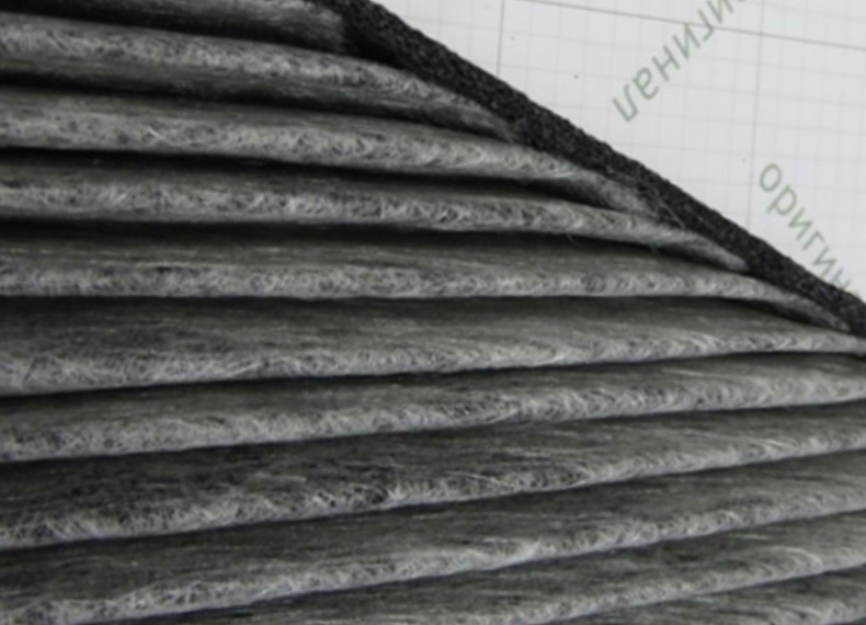

Интересно, что конструктивно по слоям фильтрующего материала есть сходство с МАННовским изделием, которое тоже можно увидеть по ссылке в шапке: пушистый слой расположен снизу. На самом же Valeo там гладкий угольный слой.
Вывод: я не берусь утверждать, что это 100% подделка, но чисто мое мнение - это имитация фильтра VAG. За 2300 можно было подобрать что-то более интересное. Например, Meyle 1123260011PD - вот это точно эксклюзив производства Mahle ;)

Вот как раз и рассмотрел и увидел что такой же. Не вижу разницы.
  29.07.2024 в 19:31, Gnome сказал:
Раскрыть

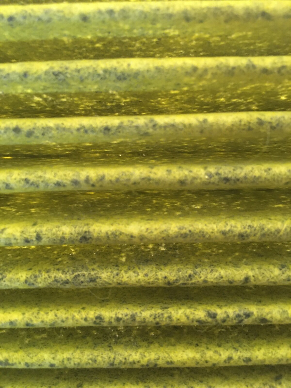

Несомненно бросается в глаза сходство по внешнему виду, что намекает на культуру производства, которую иначе как неряшливой назвать сложно, но что ещё вижу я:
- абсолютно разный материал с двух сторон (цвет, фактура):
- разная маркировка и материал рамки: где на твоём фильтре ключевые надписи VW AG и Valeo?
4E1D3B23-EC67-40D6-964E-C069C72860C5.thumb.jpeg.bc0aa0706d0929ea3e22c9ea8e368b69.jpegF9701CA6-0171-4CD6-89C3-2C5C3440DD4F.thumb.png.080dd9e6c57a6e9a9ce75a1f743dceee.png
- разная площадь фильтрующей поверхности: 25 va 27 складок;
- посмотри, как приклеены гофры к рамке твоего фильтра, и сравни с тем, как это сделано у фильтров, произведённых на заводе Valeo (также см. фото выше с подлинным фильтром ОЕМ VAG):
084D3F07-8B86-4836-92E3-741E799FC0AC.thumb.jpeg.8613dd1c9d86df03d744e409de69393f.jpeg855DD97C-4005-43CD-956D-93D9F73BDEF5.thumb.jpeg.aae288704486876c0a57cb24e1c8fd9c.jpeg
P.S. Ещё есть сомнения? Замерь ещё его тщательно: длину до торцевой пластины, ширину и высоту. Что-то на глаз мне кажется, что высота у него недостаточная...
Посмотрел Ebay.de и Ebay.fr нашёл фильтр как у меня
https://www.ebay.de/itm/266613446867?itmmeta=01J41VN2JZVRQZ4BYFQENK90QA&hash=item3e136658d3:g:qAUAAOSwXF1lw4uK&itmprp=enc%3AAQAJAAAAwMnMfmTMDVpv%2F5GmCX5V4ZqRYyLQn8LoLSTfi%2FAvE1iQ6jKHiCc5Wxa3IZOSGyoN1rdfOzSc33Gz2gL%2Bc0heCbr81SMm%2FpfB1if8rszVNHLTypNa3hZFeet78xIbsCmvyAF3S8LsdUygb25n3RLnxRL2WiejtWJyJlgIbEv67NL93ZLsJMh5zWkIuX7eM3uJ0e9AMr2ZRquuTmC5RI%2FnoRo7s64ONtKSiYON2x%2Bz%2BxDGrGFevS9gIqZJYOxbCTBHRA%3D%3D|tkp%3ABk9SR9Cp1LugZA
и с такой же этикеткой
https://www.ebay.de/itm/404677211411?epid=1376242635&itmmeta=01J41VN2K060EC6A0K1Q4XT5R8&hash=item5e38a43513:g:OFMAAOSwWVtleGR~&itmprp=enc%3AAQAJAAAA4JhPO01YI47pMRgtce%2BcCXyjyn8RpdHxQ%2F8739WURFfOVXwiXhI1t3ATsb6F4sFko1g%2Fa01YpfgmT6QPhUmIs93UIUbTaaF399SBPrX51unlgocaEuy2b4PD6JnoKzi71r4qaJ2aKKs8m23EbwDEa7R7W4Ykd5CmGeZ4u5ZcTFAhrF4NF4052O1fglbCCssWU6Zp0Vgm%2FJxmwcmG3Ol%2Bgem7R%2BzPLT4VeNRHUJ8tbcvMq8pWvGrkSSaM0Wq--E9LuOhaMrkqouyDpM1oyy4G1KRTUsIMS1gXewv70ZzV7AYg|tkp%3ABk9SR9ap1LugZA
Valeo с материалом рамки как на моём фильтре
https://www.ebay.fr/itm/364144190189?itmmeta=01J41XNRG9HTX23JB6Q3FDTD4S&hash=item54c8af62ed:g:WwcAAOSwXLJlxarH&itmprp=enc%3AAQAJAAAAwDoKH1FwmG4Is3GHrdJaRPYgruRGBCL0mZI%2BtXYLyJPrPAusb2SIKsd5UKHz0L%2F8ehaLM6%2BEr59YSmNuGUIu7hgGI%2F4GOfjuznoVO2%2BuIEI%2BvpjEMBj4yY4H07iMFtJGCWmlNby85mkSmHzHAxL6mrio5OrAaQAHM2hV7i%2Fm2mI8NQB2ny%2BwNj93xPeIYZ0Ipuz3EErRRDhOGzym%2FwteR6n%2Fg1GC9v9kB2Ak3gJbqhaF7tBFTiO2p6ST9olcXDKa4w%3D%3D|tkp%3ABk9SR6SI172gZA
тут нечто среднее
https://www.ebay.fr/itm/324749242192?itmmeta=01J41XNRGCF8RK31N1B6BHXDM4&hash=item4b9c902f50:g:Ea8AAOSwvRRhFAQ~&itmprp=enc%3AAQAJAAAA4CD0aKQCuOYT1U3ZdCLlOYdvhJNu%2BhUI30pg%2BhlVdYKYq2Qv5YQuOwZrTbP%2BLEpMX5f9xZ%2BQcP%2BGPfDNno99DF0xW9cCknXbMvOTQgcsV48Gx1XWqOia1TglD8vdWpWeGhMMSCIE4QyzMCeR1pcNfhWFBavBgGeFov7HSdJw8th%2B6rwnyn0GhAX%2ByXuQG1cPnn97LyyHF9GH1u5MmnaoWNJf68Besr%2BQmu0fcEGkVvMqyD9OPvcs6gu8SAIVAroJzysF43jW7OS8w1bvogS%2F91IyEkqIue1MWkUu7SqhVJC%2F|tkp%3ABk9SR7CI172gZA
В общем я не знаю теперь что думать. Подделка? Или оригинал из Франции есть нескольких видов, нескольких заводов? Хотя нет, проклейка на скосе у меня корявая и остальные мелочи.

Ну как сказать, как у тебя...
1. Материал другого цвета.
2. Гофры приклеены, как должно быть у Valeo, на что я обращал внимание выше.
3. Маркировка похожа, но способ нанесения отличается. Да, видимо, в каких-то случаях надписи VAG и Valeo не наносятся. Странно, конечно.
  30.07.2024 в 13:51, Gnome сказал:
Раскрыть
У тебя края острые, а на фото скруглённые.
Подделка?
Раскрыть
Лично я в этом уже не сомневаюсь.
Раскрыть

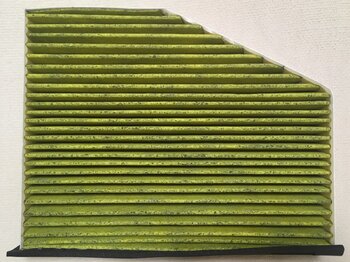

Если есть возможность, сдай. Покажи фото оригинала. Аргументы железные. Ну или откатай на нем интервал. На шлак не похож он, в принципе. У продукции Valeo другой косяк неприятный: верхняя планка зачастую идёт чуть вниз к скосу, что приводит к образованию щели в посадочном месте. У тебя ровно там все.
Кстати, помнишь видео с антибактериальными фильтрами?
Там очень хорошо видно, каким должен быть Valeo 701001. И OEM VAG ожидаемо такой же. Единственное, что меня немного останавливает в категоричности суждений о твоём фильтре - 1K1819669 от MANN-FILTER отличается от товарного MANN FP и CUK, т.е. своего рода эксклюзив. Но там все конструктивные признаки налицо. А у тебя явные отличия по исполнению относительно других французских изделий для наших машин.
Кстати, именно немецкий 1K1819669 можно урвать за 1000-1500 руб. на Авито и Озоне ;)

Тоже не совсем так: она пупырчатая со стороны, которая приклеивается к боковине с маркировкой. А на тех фильтрах, что я видел, сторона с надписями гладкая. В частности, этот факт отчасти объясняет, почему на твоём фильтре маркировка плохо смотрится, а на продукции Valeo все четко. Плюс сам способ нанесения отличается.

Отправил взад. С обоснованием - брак. Расклеен угол рамки.

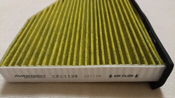

Avantech CFC1129
Вот и добрался я до этого фильтра, который даже в каталоге производителя не предлагается. Как хотите, так и понимайте. А присматривался я к нему около года, но брать неизвестно что желания не было. Avantech - корейский производитель деталей, включая фильтры, щетки стеклоочиcтителя и колодки (кстати, производства Sangsin), с обещанием ОЕМ-качества. Что ж, салонный фильтр перед нами - пощупаем, понюхаем, покрутим в руках.
1. Коробка крепкая и яркая. Артикул фильтра напечатан на лицевой стороне на наклейке, т.е. тара общая для ряда угольных фильтров. Это нормально, т.к. экономия на упаковке вполне разумная практика. Но для склада это неудобно, поскольку там фильтры, как правило, стоят, как книги на полке, и артикул должен быть с торца, но тут его нет. Само изделие упаковано в очень плотный пакет, что является необходимостью для фильтров с антибактериальными свойствами, т.к. со временем они начинают утрачиваться. Вдобавок, при длительном хранении и транспортировке фильтр и пылью покрываться не будет, что тоже можно считать дополнительным преимуществом.
0936BDE4-039A-4551-97C3-B6035DD8EF27.thumb.jpeg.0784fa453bf4560816d6b6833957412b.jpegFCBBAA5B-844F-4A29-9E4C-521E8C2B8A82.thumb.jpeg.07bebc947c0a0030a1ebeea7951671ad.jpeg
Исполнение в целом на «5-»: проклейка аккуратная, все стыки ровные, торцевая пластина толстая и прочная, только местами многовато клея, но это на работу фильтра не влияет. Маркировка нанесена на боковину фильтра: есть артикул, дата производства, верное направление воздушного потока.

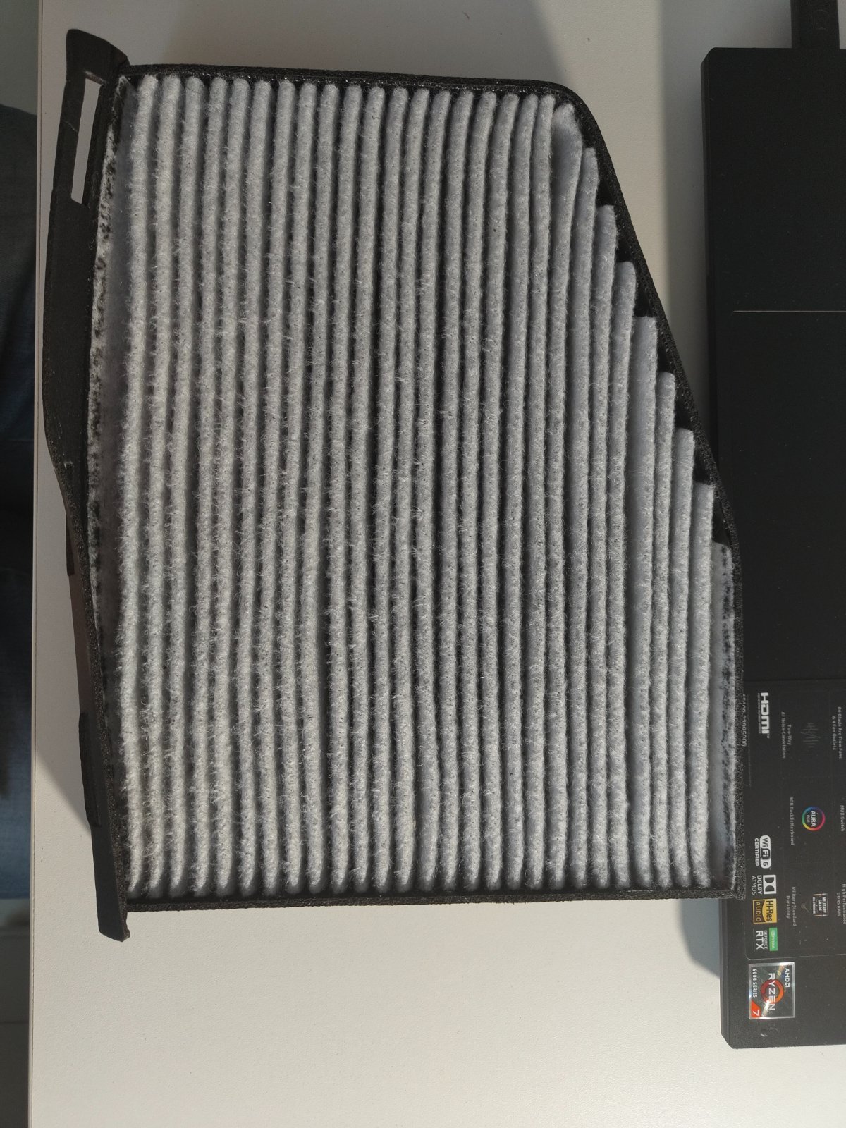

2. Количество гофр - 25 шт., что на уровне большинства аналогов. Следовательно, площадь фильтрующей поверхности приличная. Материал, судя по всему, антибактериальный, т.к. внешняя сторона желтого цвета. Кто бы что ни говорил, но закономерности тут никакой нет, поскольку у одних производителей цветной слой на входе фильтра, у других - на выходе. И тех, и других много, т.е. каждый просто использует свой подход. Например, если биофункциональный слой расположен сверху, то предполагается, что всякая живность должна уничтожаться на поверхности фильтра. И логика тут вполне понятная. Угольный слой нормальный: на просвет как решето не светится, но и очень плотным его не назовешь.
B0A8C18E-91B1-40DF-979B-AFABD2924182.thumb.jpeg.85172c8cc776fed488a22b2c283af4f1.jpeg93D080C0-18B0-45B1-AA45-A8EBA1CE2336.thumb.jpeg.e15a73d356c98c22e0230ee474d37f0a.jpeg
IMG_20240812_132732.thumb.jpg.b55f47988a28b60f951f6359a6be2a01.jpgIMG_20240812_132718.thumb.jpg.26abab826c27ef19573436ebc0c376ca.jpg
3. Фильтр по периметру не оклеен поролоном, что минусом считать нельзя ввиду того, что OEM VAG 1K1 819 653 B также не имеет дополнительного уплотнения. Это компенсировано чуть большими габаритными размерами: 211х272х34 мм, поэтому уплотнение посадочного места обеспечивается на должном уровне. Высота фильтра в норме. По бокам фильтра присутствуют четкие технологические прорези для облегчения его установки и снятия.
4. Вес - 270 г, что полностью соответствует весу угольных и антибактериальных изделий MANN-FILTER в привычном исполнении, когда площадь поверхности была максимальной (24 складки). Это результат применения прочного каркаса и качественного фильтрующего материала с большим количеством угольной крошки.
5. Цена по нынешним меркам просто сказочная: около 600 руб., но до недавнего времени за него стабильно просили 1100. Даже за прежнюю цену это вполне достойное изделие, а за почти вдвое меньшие деньги - однозначно подарок.
Вывод. Фильтр Avantech CFC1129 производит положительное впечатление: сделан аккуратно, конструкция прочная, фильтрующий материал качественный, при этом цена вдвое меньше именитых аналогов. Особенно стоит отметить, что по габаритным размерам и конструкции Avantech полностью повторяет MANN-FILTER CUK2939, который зачастую встречался и в коробочках VAG. Получается, заявление про качество OEM-продукции имеет под собой основания. По цене/качеству данный фильтр заслуживает оценку "5". Но его еще нужно испытать в деле: как показывает практика, далеко не все достойные по всем параметрам изделия эффективно фильтруют уличные запахи. Но присмотреться к фильтрам Avantech я все равно рекомендую всем, независимо от марки авто. Любопытно, что эти фильтры позиционируются как угольные. Про биофункциональность особо нигде ничего не сказано.
P.S. На фоне аналогов угольный слой у Avantech не такой темный:
P.S. Похоже, данный фильтр произведен в Турции. По крайней мере, мне попадалась информация, что фильтры Avantech идут корейского и турецкого производства, а Made in я на нем не нашел. Вот его близнец и цена схожая:
