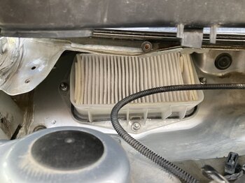

Итак, замена! Вытащил старый фильтр. Стоял MANN-FILTER CUK 2939. Ещё 2015г выпуска. Грязи высыпалось довольно много.
Взвесил его сначала в грязном состоянии - 354г (так ведь сколько ещё просыпалось при вынимании!) Затем продул сжатым воздухом - осталось 301г. Всё равно тяжелее нового чистого.

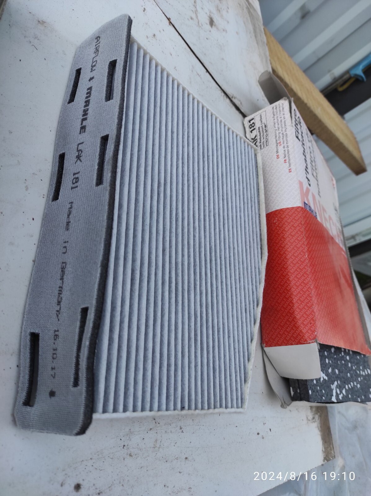

Новый фильтр Mahle LAK181 2017г выпуска сначала взвесил - 207г. Он реально несколько более "жидкий" и хлипкий, нежели оригинальный MANN. Но всё же терпимо. При установке вошёл довольно плотно.
Предфильтр пока не стал менять. Поменяю вскоре. Или аннулирую. Предчувствую, что его состояние швах, особенно с учётом количества грязи на основном фильтре.
После замены фильтра воздух из вентиляции стал дуть НАМНОГО!!! лучше. Замена просилась давно. Хотя разницы в запотевании стёкол при отключении кондея я не заметил. Как, впрочем, и по фильтрации запахов. Пока не экспериментировал. а подходящего случая с чадящим грузовиком - не было.

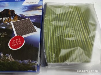

Avantech CFC1129 - антибактериальный за 610руб.
Взвесил, из упак.пакета доставать не стал раньше времени.
Коробка Tecneco не такая, как в описании Dimmy.
Масса Tecneco CK9922C в пакете - 236г.
Масса Avantech CFC1129 в пакете - 277г.
Заметно больше, чем Mahle LAK181 - 207г.
Изменено пользователем vehcy

Да, прежний LAK181 столько и весил. И конструктивно он похлипче, чем MANN. Но ты еще не видел нынешний Mahle весом менее 150 г: вот это прям очень эластичное изделие. Но по отзывам работает. И это главное.

Да вот, к сожалению, не все с ними однозначно. По Tecneco я писал отзыв, когда он стоил 600 руб., а при нынешней цене надо смотреть его в деле. Так что ждем отзыв.
И по Avantech на Автодоке появился негативный отзыв и по исполнению фильтра, и по эффективности фильтрации запахов. Но мой экземпляр изготовлен нормально. По запахам тоже надо проверить. Пока все перекрывает цена.
В общем, посмотрим их в деле и тогда уточним описание.
Изменено пользователем Dimmy

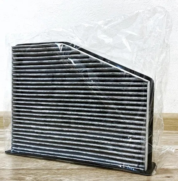

Все-таки решил проверить, что мне придет за 580 руб. от известного упаковщика. Итак, смотрим:
1. Коробка крепкая, оформлена в фирменном стиле бренда. Да, яркими красками упаковка не впечатляет, но свою функцию выполняет. Наклейка сообщает весьма скудную информацию о фильтре и ни слова о происхождении изделия. Сам фильтр аккуратно запаян в пакетик, т.е. от хранения фильтра на складе угольный слой функциональность не утратит, да и пыль не попадет. Исполнение в целом хорошее: проклейка аккуратная, все ровно, торцевая пластина мягкая, но форму держит. Маркировка четкая, как на всех изделиях польского производства с правильным расположением стрелочек направления воздушного потока. Узнаем типичный код Filtron с датой производства.
D5C48163-2A8C-44E6-8911-43944073D4C7.thumb.jpeg.1ff0865e6b3f6e0c44ad48fc903b7480.jpegBB3BD0A5-F66E-46C8-9B07-CB9EA6C6007F.thumb.jpeg.64149573363a5dc36829779ed998a17e.jpeg7B6EDF65-4BD2-4622-A191-BE9B8C03BB72.thumb.jpeg.37f14a16cb5c451fb47f9bcb2853584a.jpeg
2. Количество гофр - 24 шт., т.е. на уровне большинства аналогов. Следовательно, площадь фильтрующей поверхности достаточная. Материал типично фильтроновский.
4BDC9764-0C58-4DE1-B954-1BE267BC470A.thumb.jpeg.86b1b497d20d663db3a60fff43bf7842.jpeg9D1E5EAA-3266-4A6F-B6A8-253FC34ACB78.thumb.jpeg.aefdbeb6840e8694b8cc94e65994ffc4.jpeg
3. Фильтр идет без поролона, что компенсируется габаритными размерами: 208х271х31 мм, т.е. по длине и ширине он немного больше аналогов с поролоном и в посадочное гнездо должен сесть плотно. А вот высота на 3 мм меньше ОЕМ и многих аналогов, у которых она составляет 34 мм. Плюсом является геометрия фильтра, которая полностью повторяет оригинальное изделие МАННовского производства.

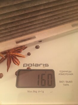

4. Вес фильтра брутто: 160 г. Если вычесть пакетик, то получится типичный вес фильтроновских изделий (около 155 г). Конечно, для угольного фильтра это мало: качественные аналоги весят 230-270 г. Видим, что на угольном слое сэкономили.
B4F67B8A-CADF-4006-95D3-CF8D168E6980.thumb.jpeg.a7a6ff88275c055fb8908044220e864b.jpegCC12B353-0315-4942-A292-00A15A182C11.thumb.jpeg.9a09fb7c4775dc50392a1ef6fd39dee5.jpeg
5. Цена адекватная: 580 руб. За эти деньги данный фильтр можно приобрести в Озоне. Основной диапазон цен на изделия Blue Print и Febi: 800-1100 руб. При стоимости добротного аналога от Bosch на уровне 1100 руб. фильтроновское изделие, будучи ярким представителем среднего ценового сегмента, столько стоить не должно.
Вывод: если вы по натуре непривередливы и вам нужен угольный фильтр заводского производства, то Filtron K1111A и его близнецы под брендами Blue Print, Febi, Hengst, Kolbenschmidt и т.п. - вполне неплохой вариант, но при условии адекватной цены. По умолчанию будем считать, что во всех данных изделиях применена «фирменная» фильтроновская технология Protect+: пусть это просто маркетинг, зато мы знаем, что фильтрующий материал обладает всеми положенными свойствами качественного фильтра. Но вес фильтра красноречиво говорит об экономии на угольном слое. Я считаю, что разумная стоимость данных изделий должна находиться в пределах 700-900 руб. Дороже нет смысла их покупать, поскольку с небольшой доплатой уже можно подыскать реально качественный во всех отношениях фильтр Bosch.

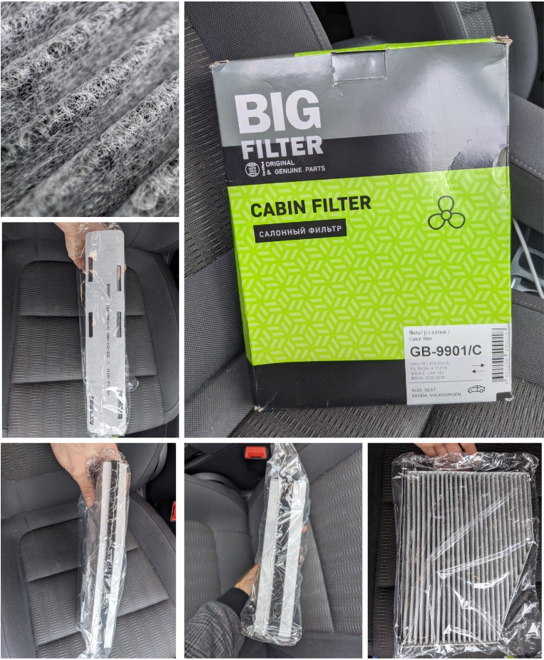

С BIG Filter не соскучишься. Последнее время он был таким, явно с китайского завода:
image.thumb.png.39ad5dd586663c2241076bae4ef227b0.pngimage.thumb.png.a5c4c1f2748d1e9e8cfa14579db40081.png
Складок прилично: 26 шт.
За 8-9 лет, что я наблюдаю данный артикул, фильтр GB9901/C неоднократно менялся. Тут я даже пытался разобраться с местом его производства и кое-где мелькала маркировка именно российского производства.
И опять он поменялся. В карточке артикула в каталоге производителя теперь картинки вот такие:
 image.thumb.png.97cb22a97666a3ba40c6091d8fb581e5.pngimage.thumb.png.731c5650d9aa4eec1dca4ec79c0bd5f6.png
Cкладок всего 22-23 штуки, хотя фильтрующий материал потолще. И маркировка другая: появилась надпись Russia. Выходит, его теперь производят в России? Ага, сейчас. Дата написана иначе, чем на российских фильтрах, и отсутствует номер изделия. Что-то мне эта Russia напоминает... Точно. Вот где мне она уже попадалась:
Видимо, BIG решил заткнуть всех, кто не верит, что фильтры, заказанные в Китае, производятся в России, и надпись написал. А мы все равно не верим :tease:
