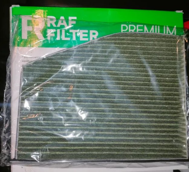

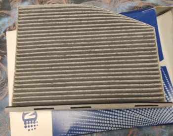

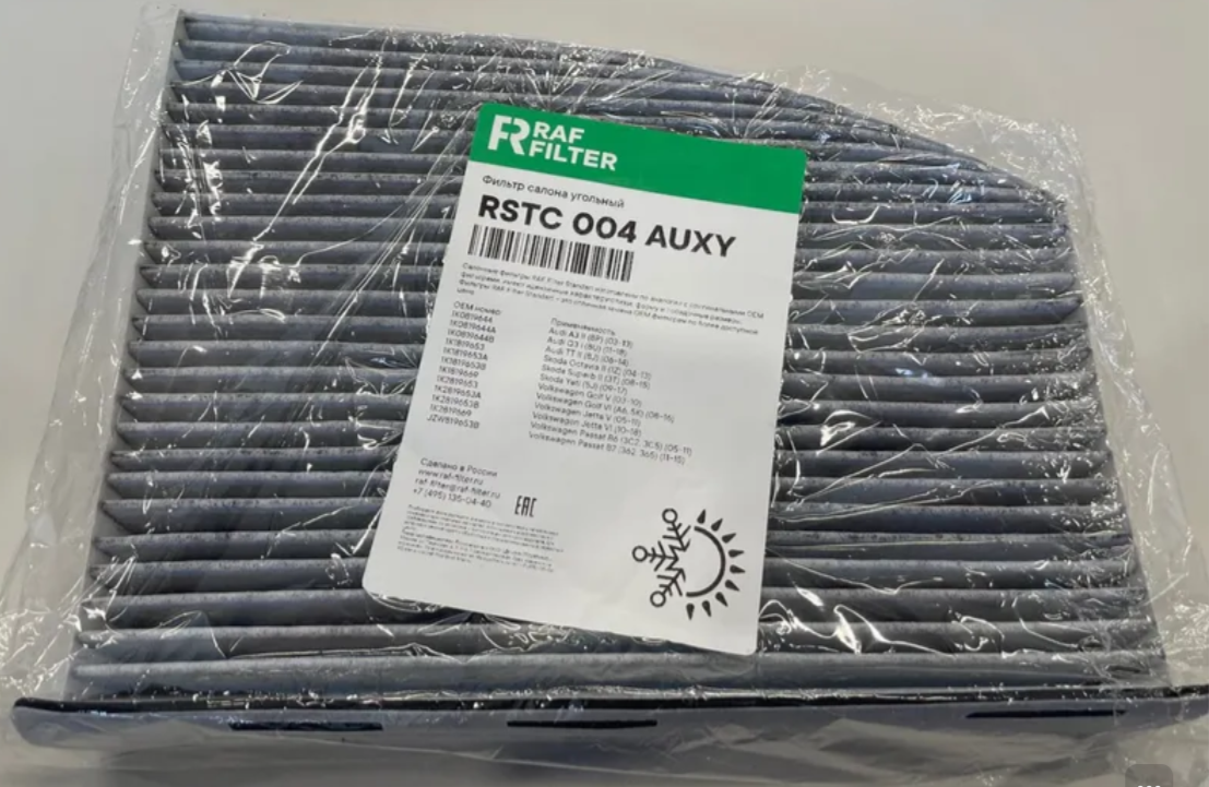

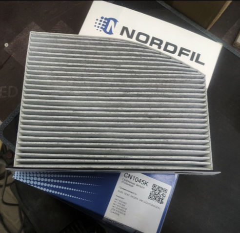

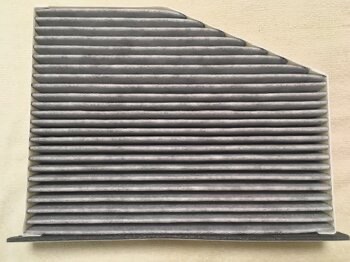

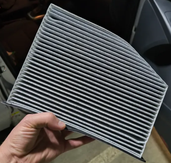

Продукция завода Nordfil
Есть в Питере такой завод по производству фильтров. Как показывает практика, они производят фильтры не только для продажи под своим брендом, но и на заказ для RAF Filter и Мавико как минимум. В целом все неплохо, но временами попадаются такие экземпляры, что нельзя не отметить.
Общая конфигурация фильтра Nordfil CN1045K повторяет MANN CUK2939, включая маркировку. И даже по бокам присутствуют прорези для облегчения монтажа/демонтажа. Но есть фильтры, которые не соответствуют форме в верхней части: либо скруглен скос, либо длина верхней планки заметно больше положенного.
Screenshot_7.thumb.png.4313eccb2a84872d29d0e3a0ced74024.pngScreenshot_5.thumb.png.1aca476865dfb4113fee0fa9ab135468.png
Вот RAF Filter с нормальной и нарушенной геометрией:
 image.thumb.png.b62f1d3c852484609ec8b1358b746069.pngScreenshot_6.thumb.png.e4f1be6d5890b59fdb3ddf627aa6b010.png
На фоне Filtron K1111A скругление нордфиловской продукции видно отчетливо:
Screenshot_8.thumb.png.2dbf5ea714cd914ce27ffadbdd02ee94.pngScreenshot_4.thumb.png.a2ccb19a9455356bfe8f629ebe272cbd.png
А вот и Мавико с характерными особенностями питерского производства, хотя геометрия у данного экземпляра больше правильная, чем неправильная:
Ну, и вишенка на торте. Как такой фильтр вообще поступил в продажу (на фоне Mann хорошо видна нарушенная геометрия)? Выходной контроль какой-то у них, интересно, есть? Как такой фильтр "усядется" в гнезде и насколько эффективно он будет работать?
52D3C28F-D9DA-42E3-B6CF-6EDA95734282.thumb.jpeg.a56beae045d87d0f9f2a1de0251ab0e0.jpegF332D5EB-F73A-407B-9B6E-CDCE5140BD4C.jpeg.f72ef00b0eaa2aa7119ab1268bbb4120.jpeg
