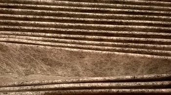

Ну что, заменил я сегодня салонный фильтр BIG GB9901/C после 10 месяцев эксплуатации, за которые я проехал 6800 км (277 моточасов).
Что могу сказать:
- запахи особо не донимали (рециркуляция в помощь);
- входная сторона запылилась, но вес всего +11 грамм (285 против 274 у нового). Странно, т.к. год назад Бош набрал +30 грамм пыли и мусора, хотя там была еще поездка на юг, т.е. общий пробег за те же 10 месяцев составил почти 10 тык. Но не за одну же поездку на юг пыли втрое прибавилось! Может, BIG пропускает много, но оборотная сторона чистенькая. В общем, не понял я;
- пыль в салоне есть и, как мне показалось, побольше, чем с Bosch несмотря на поролон у BIG.
Вывод: за 350 руб. это очень достойный фильтр. В принципе, он мог спокойно походить еще пару месяцев, чтобы выдержать регламент замены 15000 км или 1 год. Но я поменял его пораньше, т.к. в дороге на юга хочется дышать свежим воздухом. Из минусов могу назвать только некоторые сложности при установке: BIG плоховато гнется, поэтому запихать его в гнездо не так и просто. Есть вероятность, что фильтр замнется и будет пропускать пыль мимо себя. Следовательно, устанавливать его следует с толком и расстановкой. Словом, рекомендую.
Изменено пользователем Dimmy

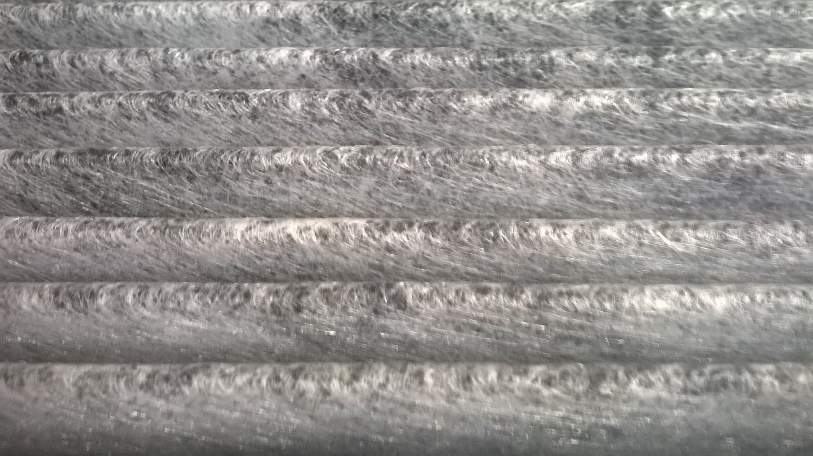

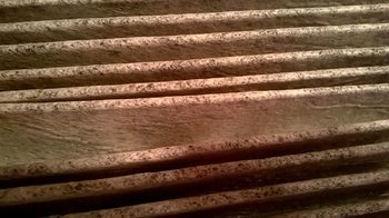

Снова поставил BIG GB9901/C. Партия попалась другая, но тоже 2016 года (был июль, поставил октябрь), так что отличий по качеству бумаги и исполнению я не увидел. Угля полно, судя по весу и на просвет. Оборотная сторона заметно темнее входной. Вес примерно такой же: разница в 3 грамма не в счет.
WP_20180726_18_07_47_Pro.jpgWP_20180726_18_05_50_Pro.jpgWP_20180726_18_06_03_Pro.jpgWP_20180726_18_06_51_Pro.jpg

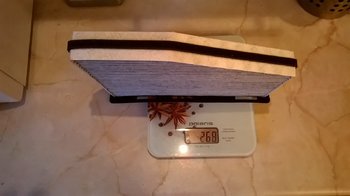

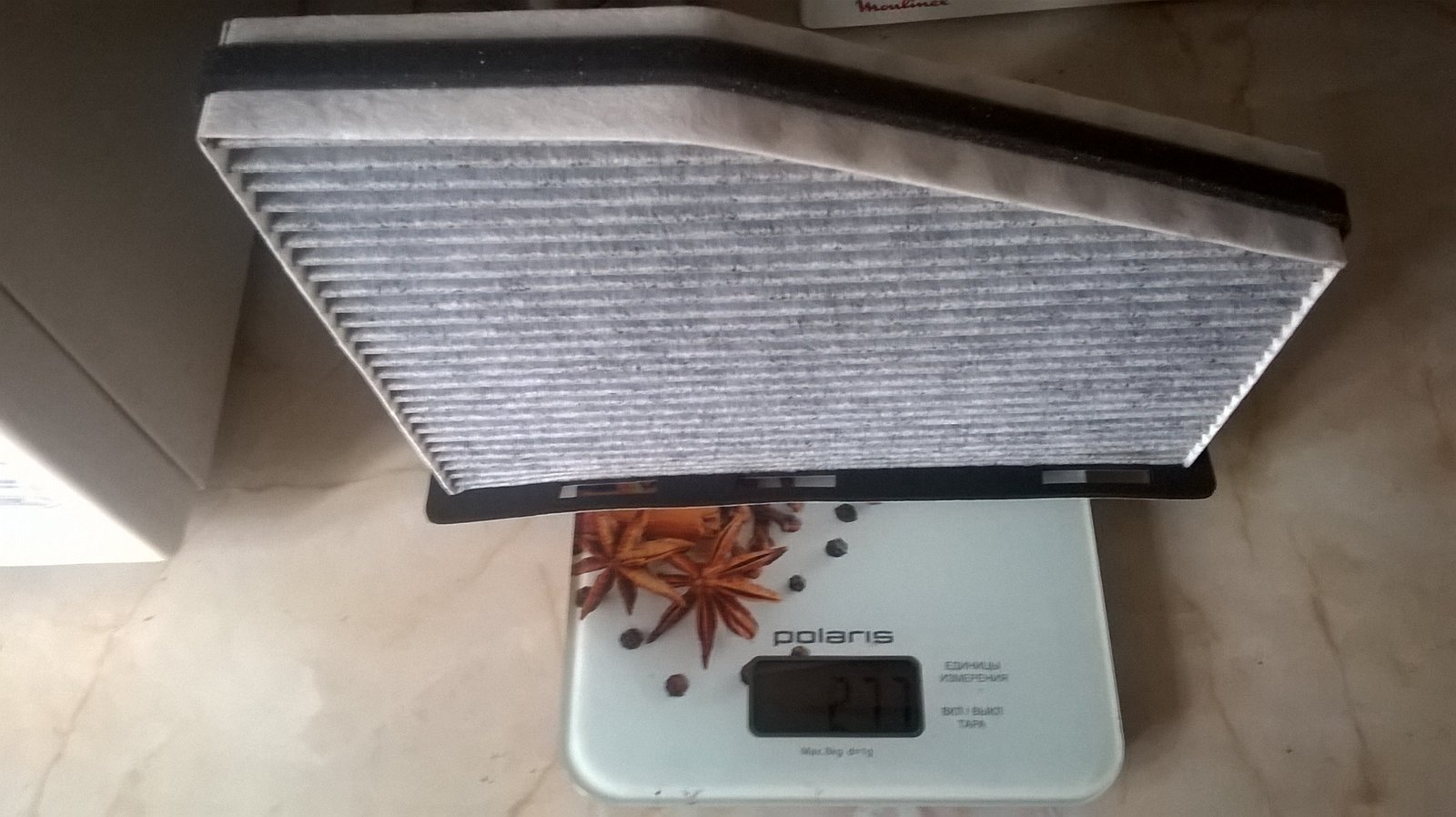

Doda 1110050002
Решил взять на пробу.
В целом, сделан добротно.
Но самое забавное, что отличий от BIG GB9901C я не увидел (материал и размеры идентичны, гофр 25-26, вес около 270 г, поролон по периметру). Видимо, BIG заказывает этот фильтр у китайцев, т.к. Doda стоит около 300 руб., а BIG от 370 руб. Разницы между ними ноль - зачем платить больше?
P.S. Брал в Автодоке с их склада. А автодок ерундой торговать не будет.
WP_20180922_19_33_26_Pro.jpgWP_20180922_17_35_55_Pro.jpgWP_20180922_17_36_31_Pro.jpgWP_20180922_17_38_11_Pro.jpgWP_20180922_17_36_11_Pro.jpgWP_20180922_17_36_47_Pro.jpgWP_20180922_17_35_18_Pro.jpg

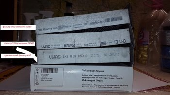

OEM VAG 1K1819653B
Речь пойдет об ОЕМ фильтре VAG 1К1819653В. Он существует в 3 вариантах:
1. Denso (Made in Germany, он же Mann CUK 2939) - вес 270-275 гр, 24 складки
2. Valeo (Made in France) - вес около 150 гр, 24 складки
3. Непонятный производитель (Made in Germany) - вес 270-275 гр, 24 складки.
Вот как раз последний экземпляр мне попался на обзор. В целом, по всем показателям (складки, вес, конструкция, бумага) это тот же Mann CUK 2939, но почему-то на фильтре это не указано.
Как известно, оригинал идет без поролона. И это оправдано размерами: длина 211 мм, ширина 272 мм, высота 33 мм. Тот же BIG или Doda с поролоном, но при этом на 5 мм меньше по сторонам.
WP_20181123_19_17_02_Pro.jpgWP_20181123_19_07_51_Pro.thumb.jpg.b57b5db66279d74d38ec8860846eb610.jpgC__Data_Users_DefApps_AppData_INTERNETEXPLORER_Temp_Saved Images_dbd238as-960.jpg

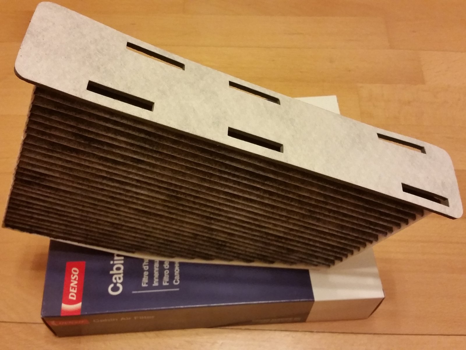

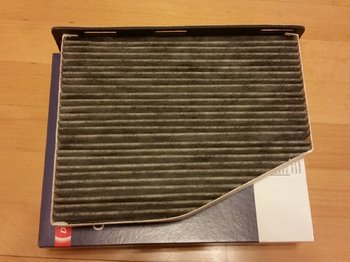

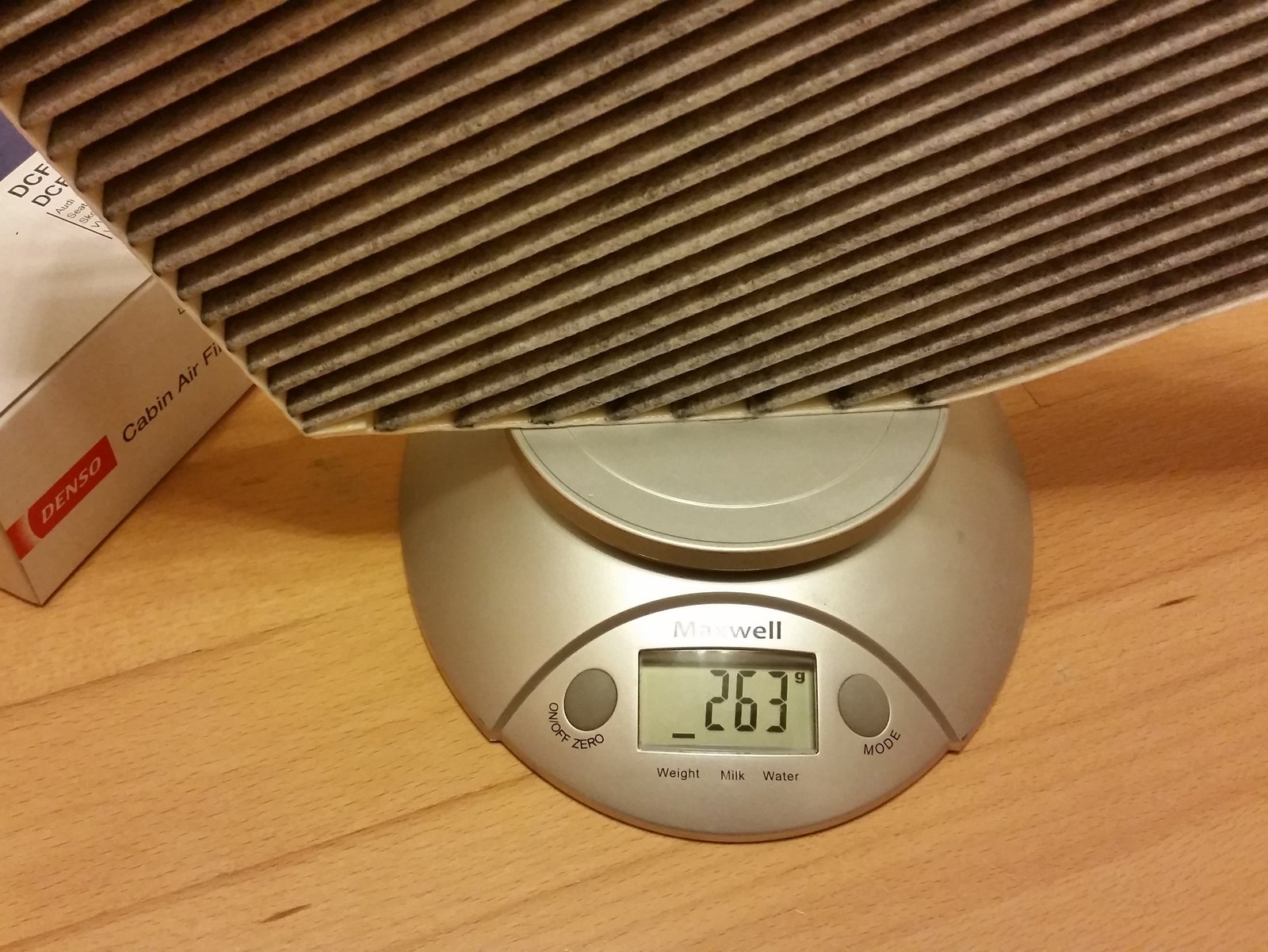

Приобретен DENSO DCF052K. Made in Germany. 24 гофры. Очень качественный фильтр. Вес 263 гр. Приобретен в Москве за 370 руб. Пожалуй лучшее предложение на рынке. Еще один родственник Mann и Bosch
