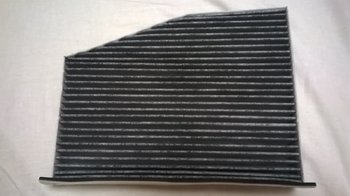

Denckermann M110112
Попался мне салонный фильтр Denckermann. Что можно сказать?
1. Очень похож на Big и Doda. Как будто с одного завода все.
2. Поролон по периметру - хорошо, но если объективно, то он компенсирует меньшие габаритные размеры: 269х207х34 мм. Аналоги без поролона длиннее и шире на 5-10 мм.
3. Складок/гофр - 26, т.е. фильтрующая поверхность приличная.
4. Запаян в пакетик и упакован в плотную картонную коробку.
5. Цена - 330 руб. Например, Big GB9901C дороже на 80-100 руб., а при их сходстве - переплачивать смысла нет.
6. Made in _____. Не написано, где этот продукт произведен. Китай, наверное.
7. В целом, сделан неплохо. По бокам прорези для удобства установки.

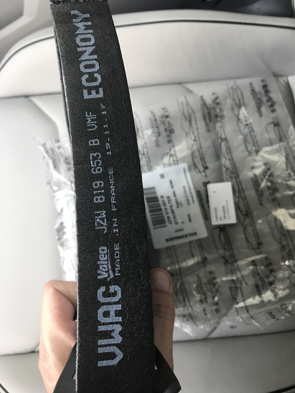

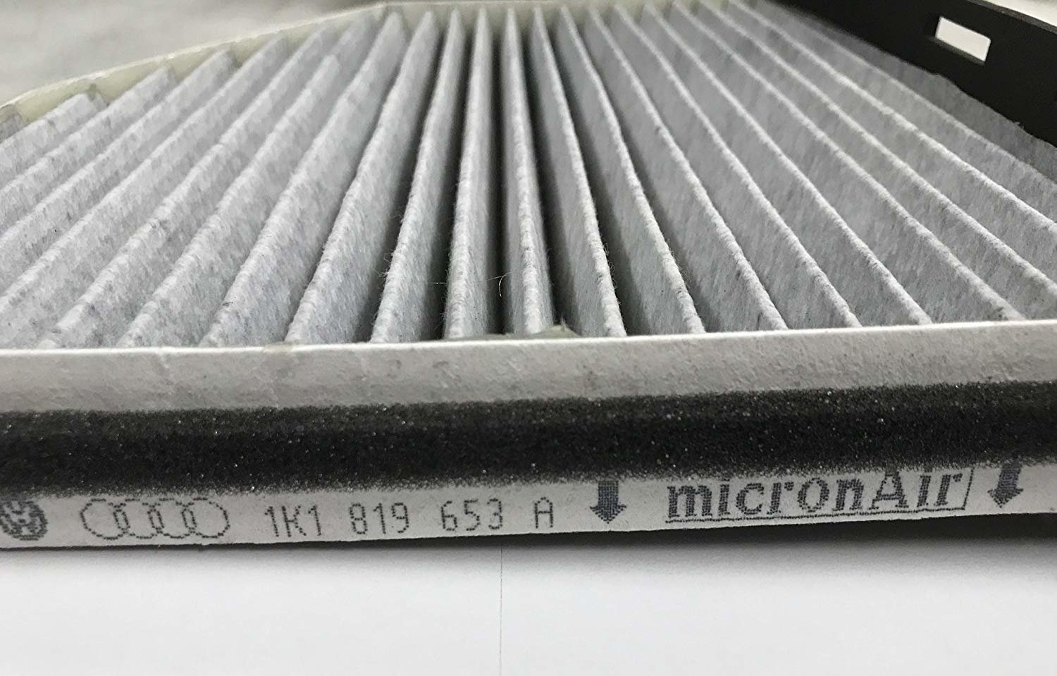

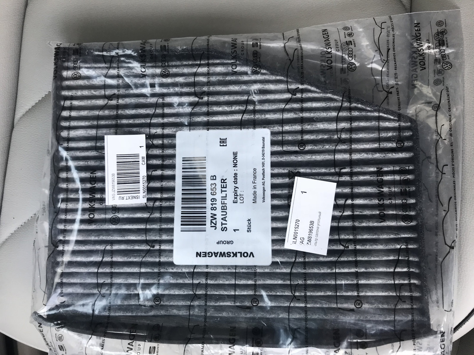

На просторах интернета попался мне забавный экземпляр салонника из линейки Economy: Made in France от Valeo
Забавно то, что под артикулом JZW819653B традиционно шел словацкий Micronair, а тут вдруг Valeo, который последнее время частенько попадается как полноценный 1K1819653B.
Интересно, а они между собой чем-нибудь отличаются?
