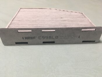

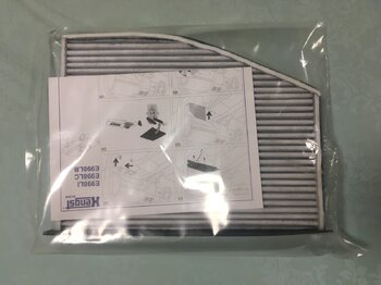

Hengst E998LB
Тяга к экспериментам все-таки сильнее рационального да и с приобретением аналогов возникли проблемы (то перевертыши, то отказ в поставке с Kamoka), поэтому решил взять на пробу антибактериальный фильтр от крупного немецкого производителя Hengst. Ведущую роль при выборе сыграли два фактора: бренд и цена. Фильтр произведен в Китае, но, поскольку это известный бренд, место производства особой роли не играет. Производитель гарантирует качество своей продукции независимо от того, на каком заводе она произведена.
Итак, по порядку:
1. Коробка крепкая и красочная. Вся информация доступно изложена. Как ни странно, но артикул фильтра напечатан прямо на коробке в отличие от того же JS Asakashi, на коробке которого просто наклейка. Фильтр упакован в очень плотный полиэтиленовый пакет, который защищает фильтр от пыли и сохраняет биофункциональные свойства. Исполнение в целом на «5»: проклейка аккуратная, все ровно, торцевая пластина толстая и прочная, только стыки склеены не очень ровно. Есть стрелка направления воздушного потока, показывающая верное направление.
01146FF6-F3B6-4392-9772-2056C8741062.thumb.jpeg.10628e015517150277eb9af69b98c67d.jpegB6F41C4C-6A18-4B6C-BC1C-6B9D4B242E1E.jpeg.2b535af63cbfe6a97f92d7421bbc16e8.thumb.jpeg.115e66678468fe882373036350f3a0df.jpegA0DC3389-A87C-47CC-BEB2-C1AEF5812244.thumb.jpeg.f50b732b7efaba263671cecdfa24e2f2.jpeg8532172D-2BC7-4B4A-BF58-37874454C1B2.thumb.jpeg.b03d560c6674028b5150cd17d8222983.jpeg

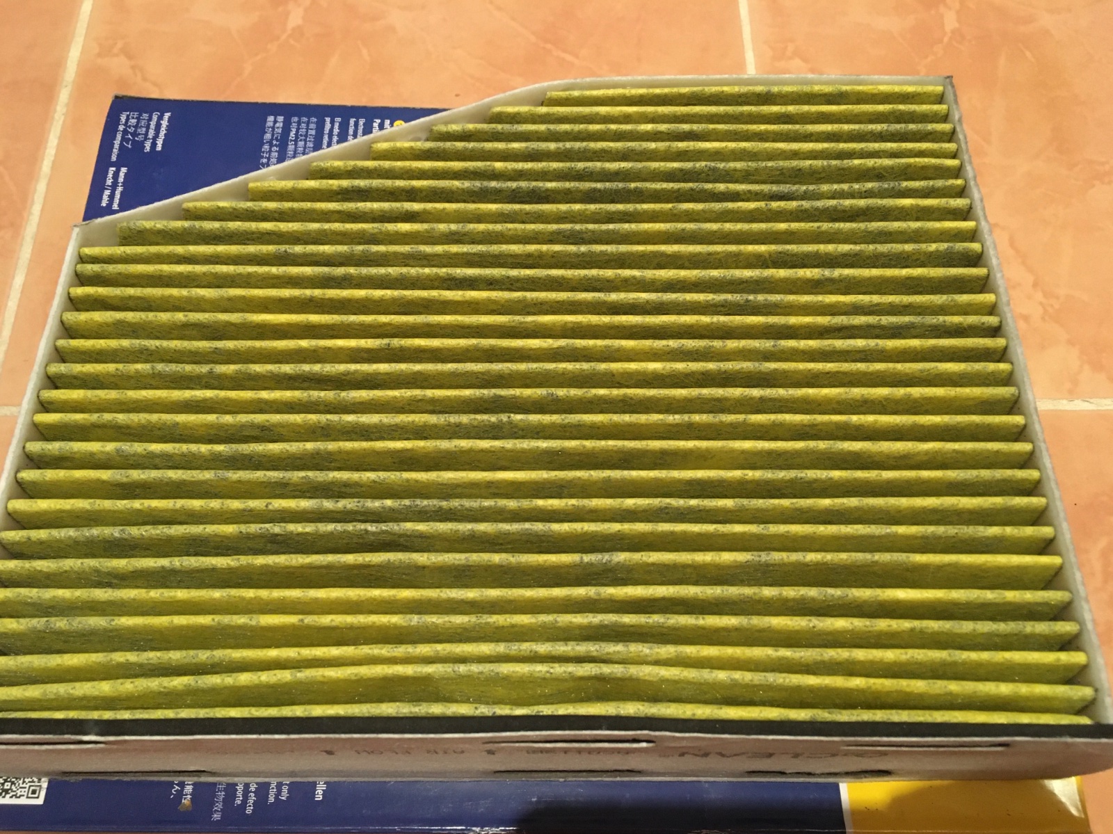

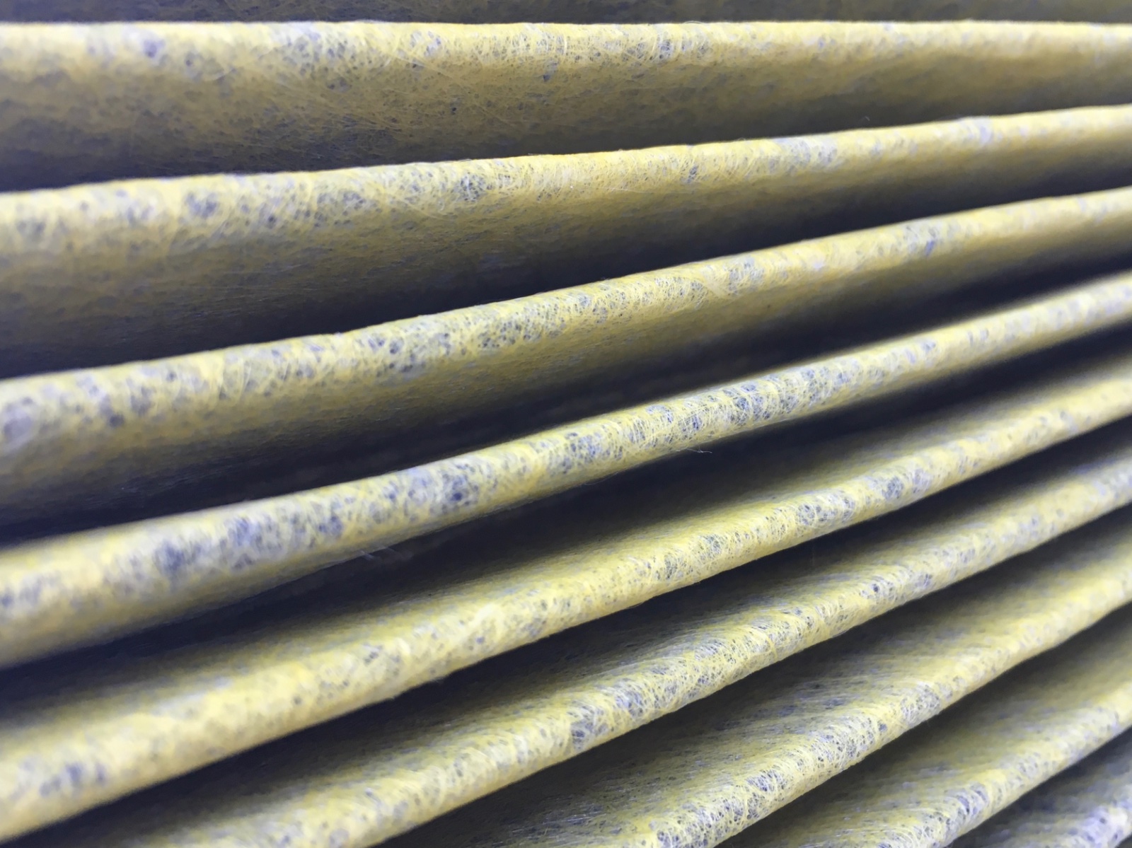

2. Количество гофр - 28 шт. Это больше привычных 24-25 у ОЕМ и известных аналогов, т.е. у Hengst  площадь фильтрации побольше. Материал со стороны входа воздушного потока гладкий в отличие от ворсистых Mann и JS Asakashi. Hengst заявляет, что в этом фильтре 5 слоев - это больше, чем у любого аналога. Биоцидный слой с пиритионом цинка расположен на выходе воздушного потока, т.е. микробы будут уничтожаться внутри фильтрующего элемента, как у основных конкурентов от Mahle и MANN-FILTER.
152E4236-9388-45A0-8572-BCD9AF824E58.thumb.jpeg.84f0edccbd5a421c7a5697bd5d5a50d0.jpeg7BE18D06-AE70-4855-84CC-0A33318E0B54.thumb.jpeg.cc50983113da61368802e1dfe74dfcaa.jpeg
9B9B2C10-9772-49CF-806A-CCFF28AA1FC4.thumb.jpeg.ce87158a59df36614da2e7088ea88fb4.jpeg190D2209-CE4E-424C-AB3B-2B453B4B11C2.thumb.jpeg.810594d478ede480be0c8b09a7688fe0.jpeg
3. Фильтр по периметру оклеен черным поролоном для исключения попадания пыли в салон в обход фильтра. При этом, габаритные размеры фильтра  208+5х268+10х34,5 мм, т.е. в посадочное гнездо он должен сесть очень плотно. Но с этим может возникнуть проблема: прорезей с боков нет да и фильтр с толстым каркасом гнётся неважно, т.е. надо будет смотреть при установке, не будет ли он ломаться на стыках.
4. Вес - 244 гр. Фильтр тяжелый, ближе к добротным угольным MANN и Corteco, которые показывают 260-270 г, что заметно больше, чем тот же JS Asakashi.
5. Цена весьма адекватная для известного бренда: 828 руб., что на 100 руб. дешевле, чем Mahle LAO181, и на 300 руб., чем Mann FP2939. Скорее всего, главную роль в формировании цены играет место производства: Made in China. Был бы этот фильтр произведён в Германии - был бы однозначно дороже.
Вывод: по внешним признакам и ощущениям Hengst заслуживает отличную оценку, но после двух интервалов на этом фильтре у меня появились вопросы к эффективности поглощения запахов, а это в практическом отношении минус весомый. Там, где MANN FP2939 прекрасно устраняет вонь от выхлопа махровых жигулей и даже Камазов, Hengst позволяет себе "вольности", так что с ним приходилось чаще прибегать к режиму рециркуляции. В итоге, моя оценка данному изделию - твердая "4".
Изменено пользователем Dimmy

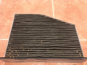

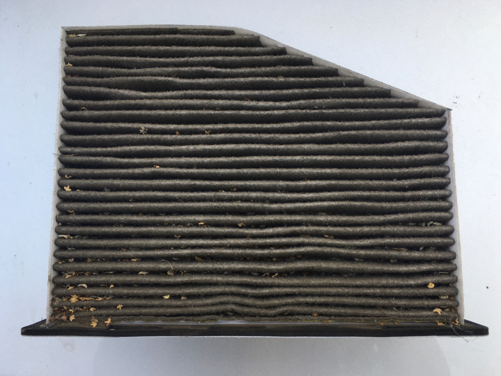

Сегодня заменил антиаллергенный фильтр JS Asakashi AC0119BL, который описывал тут, после 9 месяцев и 9000 км эксплуатации. По виду сильно запылён. Вес 179 г против 173 г у нового. Получается, прибавка составила 6 г пыли и мусора. Порадовало, что форму не потерял - значит, каркас крепкий, а при установке его приходится деформировать; гофры вполне ровные. Мне этот фильтр понравился: пыль и запахи не напрягали абсолютно. С удовольствием возьму снова, если производитель исправит косяк с обратной ориентацией фильтра. По цене/качеству аналогов особо нет.
4FF23D94-D9D5-40F0-AFF0-8D5193899313.jpeg8958DE83-54FB-46F2-8E8D-7AA150C02B09.jpegC4A8D03B-9410-4BB6-9364-C627F10B2736.jpeg
7973103D-CB16-43E3-8007-CDE1AC0AB0F3.jpegE301D5A1-7297-4613-8CB8-D554F5589431.jpeg09AF5217-4E16-47ED-85D1-F468F777088E.jpeg

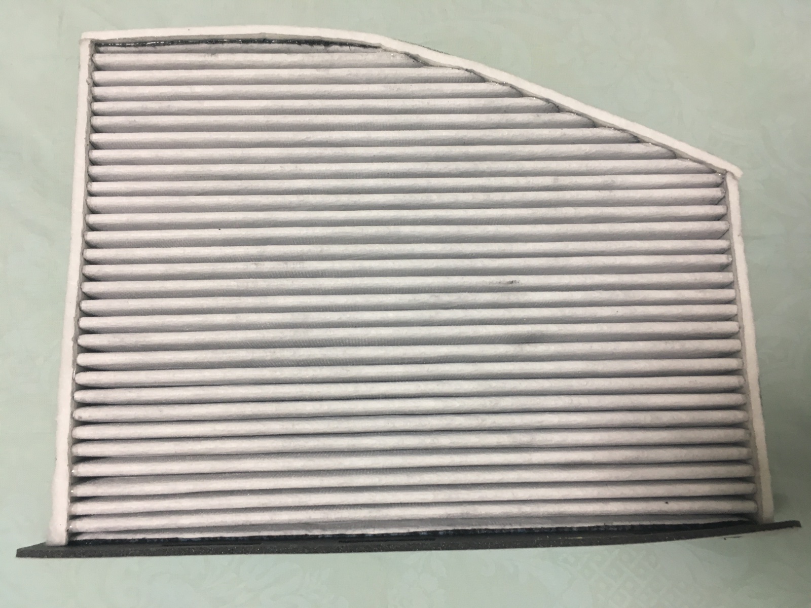

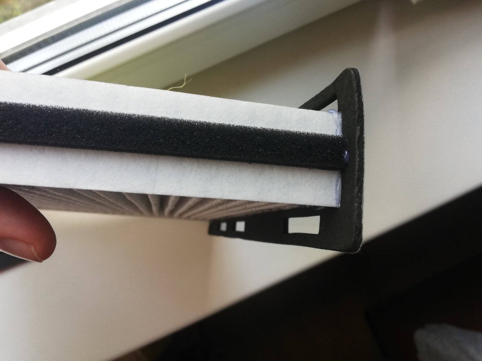

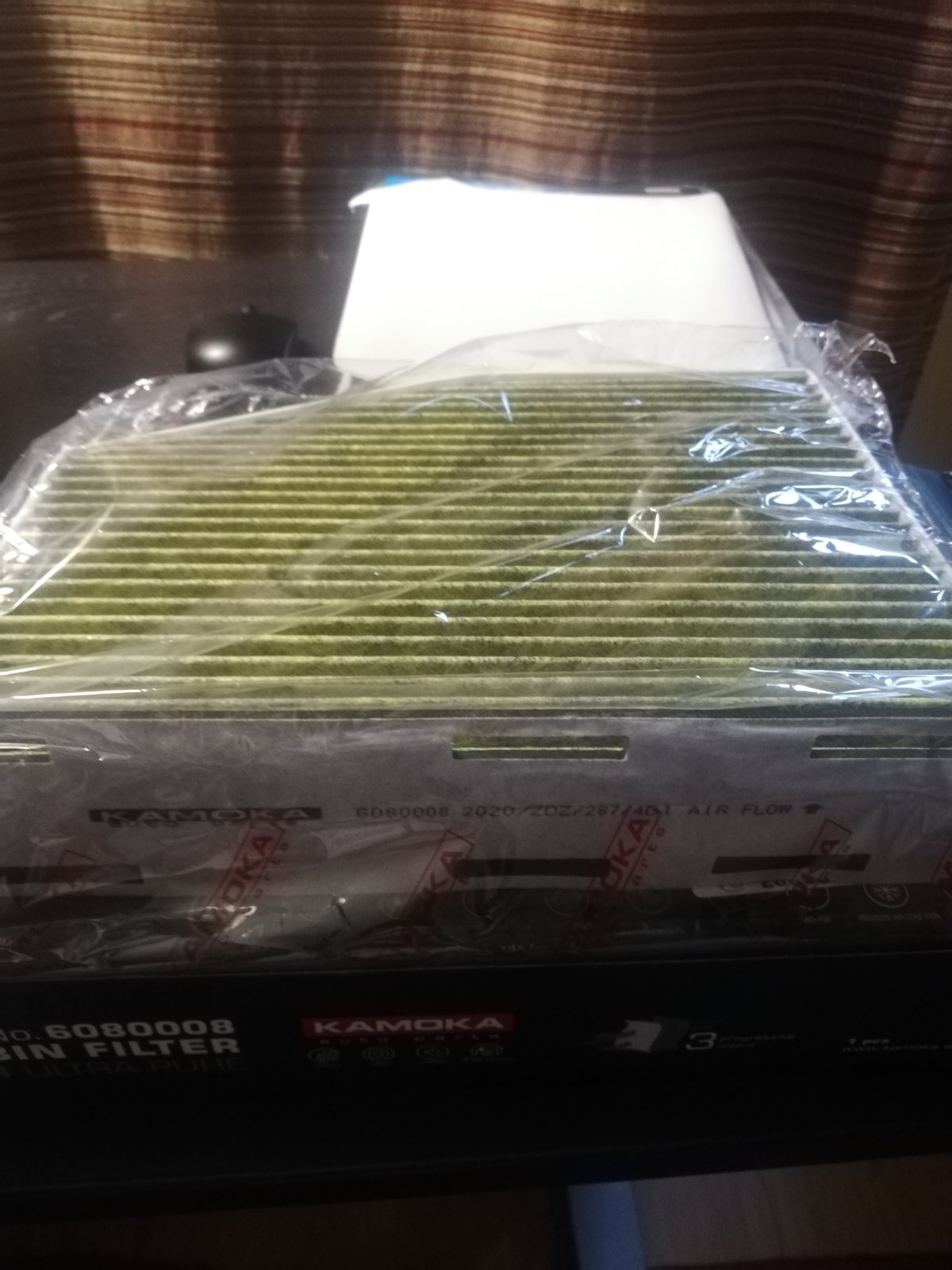

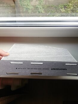

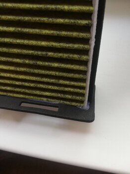

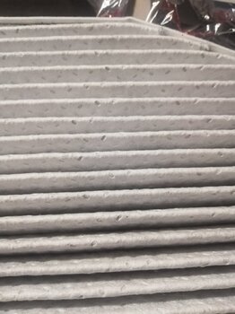

Пшепрасшам-(Здравствуйте по-польски).Спустя кучу отказов в поставке на фильтр Kamoka 6080008(не хотел более 800р тратить),уже решил взять Ufi 34.124.00 но его нет,ибо новинка,даже решил проверить супер дешман-Am Eng 4622K,но никто о нём не знает.Замена фильтра затянулась на всё лето)).
Но внезапно,нашёлся в пешей доступности от дома,да ещё и за 579р,эксперимент оказался в добавок и дешёвым-это хорошо,кстати как и фильтр.Упаковка-"счастье кладовщика"со всех боков кат. номера,картон плотный.Фильтр запаян в пакет.Все боковины кроме нижней(под крышку корпуса)жёсткие,по периметру полоска уплотнения,пористая мягкая бумага с белой стороны,с цветной стороны напоминает Манн fp.Ширина 284мм(без вставки под крышку-275мм),Высота 210-212мм,Толщина 55мм(без вставки 30мм).Складок-25.Судя по картинке 3 слоя.Не понравилось:Поюзанность упаковки(судя по наклейкам побывал у 3 перекупов),с одного бока чуть примят,но это не технические минусы,а технический-следы клея,и 1 склада неравномерна,антибактериальный слой почему то со стороны моторчика печки,хотя по картинке должно быть наоборот.Поставлю на следующей неделе,доп.отпишусь.А,важно что оказался не перевёртыш(хотя 2г не менял фильтр)но по памяти скос должен быть справа.
(извиняюсь за возможную неправильную последовательность фото,редко пишу тут,не привык пока).
Вадим-V.L, все у него с ориентацией правильно: желтая полифенольная сторона - на выходе воздуха. Материал на входе очень похож на аналогичный у AMD:
А где сделан - не написано?
Забыл упомянуть,сделан в Китае,но это только на наклейке поставщика написано,на упаковке Польша. Добавил фото излишков клея.
Разве если жёлтая сторона, смотрит от водителя(стрелка потока вниз)это на выход воздуха,а то именно так и получается?
Изменено пользователем Вадим-V.L
Вадим-V.L, клей фигня. А на упаковке написано Made in Poland или просто Poland? Если реально сделано в Китае, то, по всей видимости, на том же заводе, что и AMD.
25 минут назад, Вадим-V.L сказал:
Все правильно там расположено. Это радует. А вот AMD перевертыш.
13 минут назад, Dimmy сказал:
Написано только так.
Я думаю и новинка от Ufi будет с этого завода,хоть там и нет уплотнителя по периметру.
