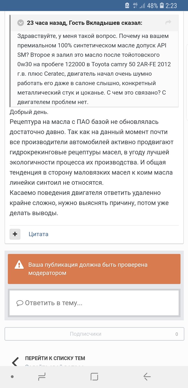

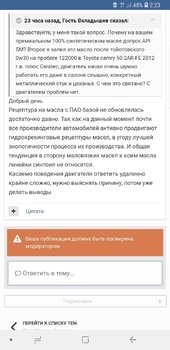

У меня на camry 2,5 12 года японец 120к км пробега на этом масле очень хорошо слышно как шумит и цокает двигатель, на Toyota 0w30 такого не было он по мягче работал. Я думаю что это муфта vvti, на горячую и холодную практически одинаково работает. А есть анализ этого масла?
55 минут назад, Вкладышев сказал:
пока нет
Вот что мне ответил представитель.
Спецификация acea c3, api sm. Все остальное рекомендации. Хрен знает что они там намешалиу себя в составе.
Это масло вообще к моему двигателю подходит в таком случае?
3 часа назад, Вкладышев сказал:
Если вы хотели именно ПАО то подходит, в верном же варианте я бы заливал в ваше авто масло sn/ilsac gf-5 dx1 вязкостью от 0-20 до 5-30 коим и являлось заливаемое ранее масло тойота.
