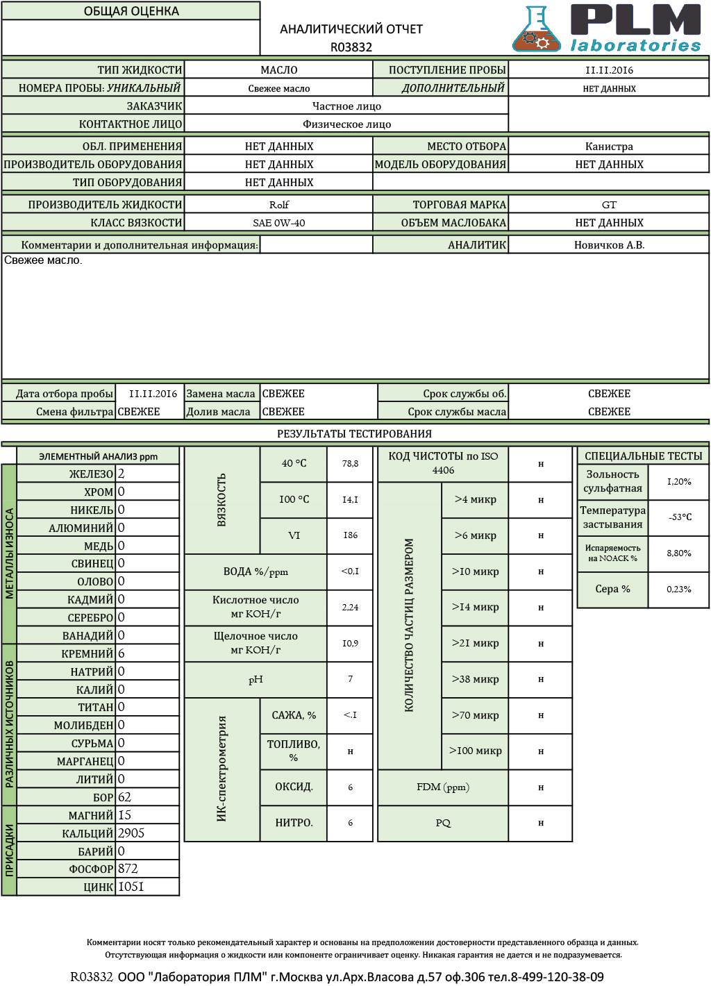

Популярное сообщение Oleg_S 166 Опубликовано: 22 ноября 2016 Популярное сообщение Поделиться Опубликовано: 22 ноября 2016 ROLF GT SAE 0W-40 API SN/CF свежее (PLM laboratories) R03832.pdf Готов еще один анализ ROLF GT 0W-40, но уже из другой лаборатории (PLM laboratories).За анализ большое спасибо нашим партнерам. Предыдущий анализ ROLF GT 0W-40 от МИЦ ГСМ тут:http://www.oil-club.ru/forum/topic/25766-rolf-gt-sae-0w-40-api-sncf-svezhee/ Мысли по анализу 1) Вязкость при 100С = 14.1 - как и должно быть в 0W-40, сейчас правда современные 0W-40 API SN стараются делать вязкость ниже 13.2-13.5 для дополнительной экономии топлива, но 14 тоже вполне нормально. 2) Щелочное число 10,9 - высокое, а значит отличные моющие нейтрализующие свойства масла. 3) pH - кислотность = 7 - обычная показывает нейтральную среду. У свежих масел обычно от 7 до 8... Это норма. 4) Зольность сульфатная = 1.20 - чуть выше одноклассников, но это следствие того что щелочное у масла тоже выше... По крайней мере требования стандартов не нарушает, золы не много. 5) Температура застывания = -53С - ну браво, можно сказать что масло на основе ПАО синтетики, можно применять в условиях Сибири не боясь морозов и запусков с замерзшим картером. 6) Испаряемость NOACK = 8,8 - опять подтверждает что масло на основе настоящей синтетики ПАО, низких расход на угар (если это зависит от масла). 7) Содержание серы = 0.23 - низкое содержание серы, говорит нам о современном пакете присадок, и чистоте базовых масел. Помните недавно обвиняли это масло что оно не современное, так вот это не совсем считаю верно, содержание серы говорит об обратном. Были бы здесь "не современные" сульфонаты кальция - серы было бы 0.400. Так что тут нормальный и современный пакет присадок :) 8) Содержание элементов присадок говорит о том, что это пакет от компании Infineum. (не абы кого...) Вывод: Настоящая синтетика ПАО, на современном пакете присадок. Отличные низкотемпературные характеристики (правда CCS не измерили, но мало шансов что она плохая на таком базовом масле), подойдет регионам с самыми суровыми зимами. Хорошая термостабильность масла при высоких температурах - низких расход на угар. (Описал torcon) Артикулы коды для заказа в интернет магазинах:322306 - 1L322307 - 4L 7 Ссылка на сообщение

Oleg_S 166 Опубликовано: 22 ноября 2016 Автор Поделиться Опубликовано: 22 ноября 2016 22.11.2016 в 13:34, Penske сказал: тут TBN более похож на правду, а то что было замерено в прошлый раз Щелочное по PLM - 10.9 Щелочное по МИЦ ГСМ - 12.07 Как я понял, PLM делает по ASTM D4739, а МИЦ ГСМ - ASTM D2896. Ссылка на сообщение
torcon 83 284 Опубликовано: 22 ноября 2016 Поделиться Опубликовано: 22 ноября 2016 Oleg_S писал: За анализ большое спасибо нашим партнерам. так ты назови партнеров мы им спасибо скажем в шапке :) "За анализ спасибо таким то таким то" Oleg_S писал: Щелочное по PLM - 10.9 Щелочное по МИЦ ГСМ - 12.07 Как я понял, PLM делает по ASTM D4739, а МИЦ ГСМ - ASTM D2896. да Олег обе лаборатории щелочное измерили верно, просто разными методами, один показывает ниже щелочное, другой выше. То что ты сдал масла в разные лабы это очень интересно. Скажи только это масло было из одной канистры или партии разные все же? :) 1 Ссылка на сообщение
torcon 83 284 Опубликовано: 22 ноября 2016 Поделиться Опубликовано: 22 ноября 2016 ASTM 4739 - обычно измеряем отработки. (так измерила PLM) ASTM 2896 - обычно измеряем свежие масла. (так измерила МИЦГСМ) Что бы примерно из ASTM 4739 получить ASTM 2896 - нужно добавить 1-1.5 единицы. Что мы и получили в результатах :) Ссылка на сообщение
torcon 83 284 Опубликовано: 22 ноября 2016 Поделиться Опубликовано: 22 ноября 2016 Мысли по анализу 1) Вязкость при 100С = 14.1 - как и должно быть в 0W-40, сейчас правда современные 0W-40 API SN стараются делать вязкость ниже 13.2-13.5 для дополнительной экономии топлива, но 14 тоже вполне нормально. 2) Щелочное число 10,9 - высокое, а значит отличные моющие нейтрализующие свойства масла. 3) pH - кислотность = 7 - обычная показывает нейтральную среду. У свежих масел обычно от 7 до 8... Это норма. 4) Зольность сульфатная = 1.20 - чуть выше одноклассников, но это следствие того что щелочное у масла тоже выше... По крайней мере требования стандартов не нарушает, золы не много. 5) Температура застывания = -53С - ну браво, можно сказать что масло на основе ПАО синтетики, можно применять в условиях Сибири не боясь морозов и запусков с замерзшим картером. 6) Испаряемость NOACK = 8,8 - опять подтверждает что масло на основе настоящей синтетики ПАО, низких расход на угар (если это зависит от масла). 7) Содержание серы = 0.23 - низкое содержание серы, говорит нам о современном пакете присадок, и чистоте базовых масел. Помните недавно обвиняли это масло что оно не современное, так вот это не совсем считаю верно, содержание серы говорит об обратном. Были бы здесь "не современные" сульфонаты кальция - серы было бы 0.400. Так что тут нормальный и современный пакет присадок :) 8) Содержание элементов присадок говорит о том, что это пакет от компании Infineum. (не абы кого...) Вывод: Настоящая синтетика ПАО, на современном пакете присадок. Отличные низкотемпературные характеристики (правда CCS не измерили, но мало шансов что она плохая на таком базовом масле), подойдет регионам с самыми суровыми зимами. Хорошая термостабильность масла при высоких температурах - низких расход на угар. 3 Ссылка на сообщение

Oleg_S 166 Опубликовано: 22 ноября 2016 Автор Поделиться Опубликовано: 22 ноября 2016 (изменено) 22.11.2016 в 14:08, torcon сказал: То что ты сдал масла в разные лабы это очень интересно. Скажи только это масло было из одной канистры или партии разные все же? :) Было две канистры разных (в обоих случаях литрухи), отправляли их с разных складов. А вот про партии смогу уточнить только завтра. Изменено 22 ноября 2016 пользователем Oleg_S Ссылка на сообщение
Penske 852 Опубликовано: 23 ноября 2016 Поделиться Опубликовано: 23 ноября 2016 22.11.2016 в 14:44, Penske сказал: @Oleg_S, не плохо было бы увидеть MSDS масел ROLF (данного и других тоже). Вот смотрю я на ROLF Transmission plus 75W-90 GL-4/GL-5 и очень, очень интересно увидеть его MSDS. Доведу свою мысль до конца и скажу честно, вижу отголоски http://www.rowe-mineraloel.com/io/downloads/SDB-ROWE-GHS-Russisch/25054_SDB_RU_EG.pdf а это настоящий спорт-класс.@Oleg_S[/b], пожалуйста, поставьте ROLF Transmission plus 75W-90 GL-4/GL-5 в очередь на анализы. Ссылка на сообщение
Oleg_S 166 Опубликовано: 23 ноября 2016 Автор Поделиться Опубликовано: 23 ноября 2016 (изменено) 22.11.2016 в 14:08, torcon сказал: Скажи только это масло было из одной канистры или партии разные все же? :) Уточнил, партия одна и та же, канистры разные. 22.11.2016 в 14:28, torcon сказал: Мысли по анализу...Вывод: Настоящая синтетика ПАО, на современном пакете присадок. Отличные низкотемпературные характеристики (правда CCS не измерили, но мало шансов что она плохая на таком базовом масле), подойдет регионам с самыми суровыми зимами. Хорошая термостабильность масла при высоких температурах - низких расход на угар. И, да, спасибо за мысли по анализу! Изменено 23 ноября 2016 пользователем Oleg_S 4 Ссылка на сообщение

torcon 83 284 Опубликовано: 12 февраля 2017 Поделиться Опубликовано: 12 февраля 2017 Олю пао по этому анализу не скажешь но оно там есть точно не менее 35% судя по температуре застывания -53С Ссылка на сообщение
