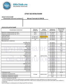

Масло заявлено как: ACEA С3  API SN/CF, MB-Freigabe 229.51/ 229.52, BMW Longlife-04, Opel GM dexos2™, Fiat 9.55535-S2, VW-Norm 502 00/ 505 00/ 505 01, Ford WSS-M2C 917-A.
1) Масло удовлетворяет по вязкости стандарту SAE J300 и может называться "тридцаткой".
2) Вязкость при 100С = 12 - столько, сколько должно быть у масла ACEA C3.
3) Щелочное число = 6,34 - PLM Labs измеряет свежие масла "занижающим" методом ASTM D 4739, если перевести щелочное в привычный нам метод ASTM D 2896, щелочное будет около 7,8. Все это говорит нам о том, что масло со средним щелочным и средними моющими/нейтрализующими свойствами. Щелочное выше не сделать, так как стандарт ACEA C3 ограничен по зольности, для сбережения сажевых фильтров и катализаторов современных автомобилей.
4) Кислотное число = 1,68 - низкое, это хорошо тем, что масло имеет потенциал к медленной сработке.
5) pH кислотность = 6,7 - норма для среднезольника.
6) На первый взгляд, судя по уровню элементов, пакет присадок Lubrizol. НО как позже оказалось, в отработках на этом масле появился бор, а это значит лаборатория вписала не верное значение бора и скорее всего здесь пакет присадок Infineum.
7) Масло состоит из противоизносных присадок ZDDP (фосфор-цинк). Моющих присадок (салицилаты кальция). Дисперсантов удерживающих частички загрязнений во взвеси (бор).
Вывод: Хорошее масло из разряда рабочая лошадка. Должно иметь хороший ресурс и защищать от износа и отложений. Все параметры которые протестированы в норме.

MB 229,51 без VW 504.507 имеет VW 502/505 все правильно... :) Как любое ACEA C3 5W-30 без VW 504/507 :)
@Dimmy, а если вариант такой, это Lubrizol просто перед этим завод блендил что то с Infineum :)
@torcon, возможно: Monza Formula LA 5w40 C3 как раз с пакетом Infineum судя по Бору. Просто 18 ppm - многовато для "остатков". А в целом, мы, действительно, знаем у таких масел два пакета и такие отклонения немного выбиваются из шаблона :)
Изменено пользователем Dimmy
Отработка Dimmy окончательно расставила точки на и...
Это масло с бором, а значит пакет присадок был Infineum, а значит PLM вписали в бланк не верное значение бора. Так как, такое уже случалось, вангую что бора было не 18 а 78ppm. :) Ошибка распознания - которую мы разгадали спустя два года... :)
Да, получается, что отличий между 229.51 и 229.52 может не быть никаких, т.к. пакет Infineum одинаковый, на первый взгляд. Хотя по окислению не совсем ясно: если PLM намерила 10, то в другой лаборатории могло быть 16-18 да и в моей отработке -  26. Не думаю, что получилось +16. Скорее всего, изначально окисление было, как у масел 504/507 (около 20) , т.е. в масле присутствует улучшайзер, который не использовался в маслах 229.51. Думаю, пакет слегка модернизирован эфирами (я их зову эстерами).

Правильно! Оксидирование ниже. А что это значит? Это значит, что под 229.52 пакет немного улучшили. И как раз этот допуск прпевосходит 229.51 именно по антиокислительной способности.
