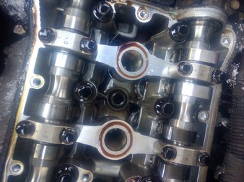

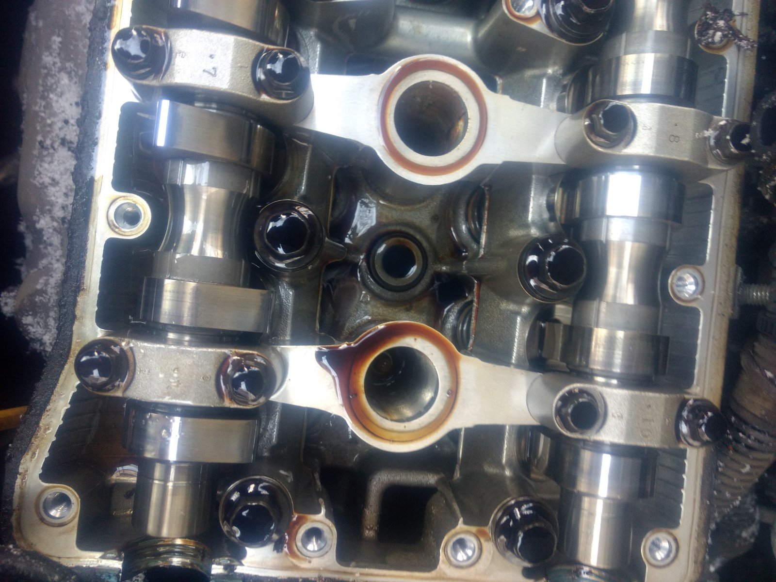

Фотографии делал, когда менял прокладку водяного насоса в начале ноября 2016. Масло уже залито УАЗ 5w-40 SN.
Да этот двигатель не убиваемый. Если откровенно плохое масло не лить то тыщ 400 прослужит. Главное ГРМ менять, чтобы клапана не загнуло при обрыве.
Не имею понятия о автомобиле, автомобиль с покупки в одних руках моего дяди, по причине смерти, я им занялся.
В целом обслуживание у дяди было, замена масла, колодок, но ремонта специализированного и толкового не было. дренажные отверстие забиты, прокладка крышки клапанов текла из за этого двигатель как гуталин, при замене резинки увидел герметик.Сразу видно квалифицированный ремонт...Ну да ладно, дальше я был в шоке. Пробег в основном по трассе наверно 70% до краснодара, 30% город с семьей.
Масло SHELL HELIX 5w40 HX8
1. Автомобиль Daewoo Nexia
2. Двигатель 1.5 литра  16 клапанный 90 лошадиных сил, без гура и кондиционера. Кстати едет довольно весело до 100 километров час.
3. Год выпуска 2008
4. Пробег ~108000 км
Честно сказать, вскрыв я потерял дар речи, ловите фото :)
Свечи в масле из за задубевшей прокладки крышки, которой цена 350 рублей и она есть в каждом магазине....)
Изменено пользователем CePuK

Вот я не удивлен такому ремонту на герметик, вы что, не можете купить прокладку ? она стоит оригинальная не так дорого, замена 20 минут на улице при температуре 5 градусов!!!
