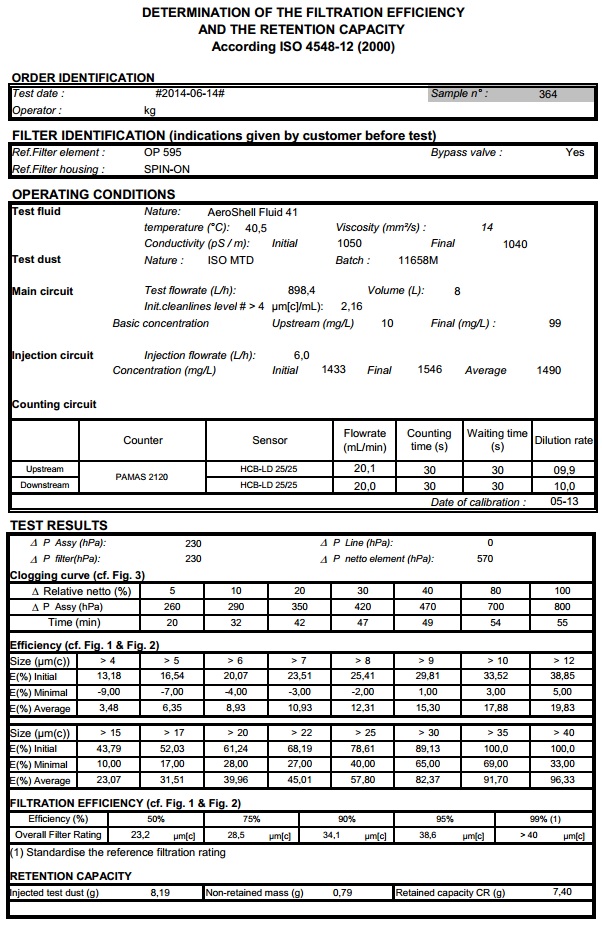

Sergei Zagainov, доброго времени суток. Не подскажете, для OP595 какова степень фильтрации (микроны)?
Спасибо.

По многочисленным заявкам... прилагаю результаты испытаний OP595.
