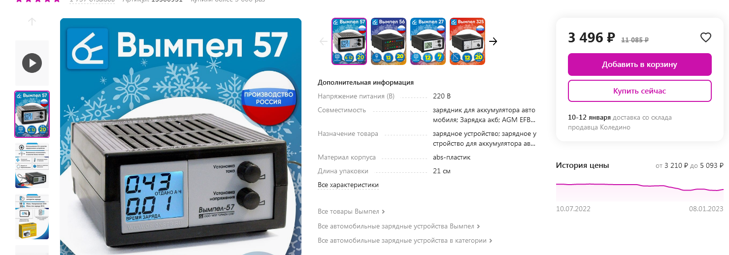

А если выбирать между Вымпелами 55 и 57, что лучше взять для обслуживания автомобильных акб?
  06.01.2023 в 23:58, and2949 сказал:
Раскрыть
Если в понимание обслуживание, выставить ток 1/10  и дождаться когда стрелка приблизится к 0, то 265 за глаза.
hik это если есть понимание того,что заряжают чтобы не сдох,а никак не после того, как  уже сдох...С Рождеством Христовым!!!
  07.01.2023 в 06:23, СЕРАФИМ сказал:
Раскрыть
Взаимно! и всех форумчан с Рождеством :congratulate:
Изменено пользователем hik
  07.01.2023 в 05:46, hik сказал:
Раскрыть
для этого у меня китайский автоматический зарядник есть (даже два). Хочется чего-то более глубокого
Изменено пользователем and2949
  07.01.2023 в 07:32, and2949 сказал:
Раскрыть
Тогда возьмите В-55. Там как минимум "качели" (заряд-разряд) можно программно настроить (для, например, ДСФ; при наличии внешней "нагрузки") и, также программно, регулировать порог включения встроенного вентилятора (они и там, и там,  оч. шумные, спать ночью не дадут, "если ф чо"; вдруг в квартире-студии проживаете). И да, эта (с), дайте ему "фору" (в смысле гандикап) - не давайте больше 8-10 ампер по току в заряде (там иногда при этом проблемы по силовой части возникают). А "китайцев" своих тогда попробуйте продать на Авито  (они, как правило, недозаряжают, если "автоматы"). Как всегда, всё - ПМСМ.
Раскрыть
Для до заряда, после китайского,  265й денег сэкономишь.
  07.01.2023 в 18:06, McFerkel сказал:
для, например, ДСФ;
Раскрыть
Сульфатация-процесс разряда,ДеСульФатация-процесс заряда свинцово-кислотного элемента.Оно все так же естественно,как в любых пертурбациях продавцов.. относительно суперпупер(хали-гали паратрупер)комбинации для девчёнок.
Изменено пользователем СЕРАФИМ
Раскрыть
Стоп. лучше возьми 57й
