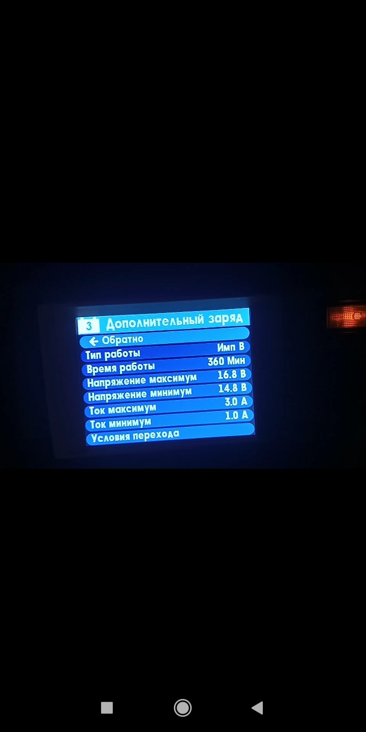

Добрый день!
Хотел узнать в ЗУ Вымпел 57, подсветку экрана в режиме работы (заряда) возможно отключить или такой функции нет?
1 час назад, Andrey80 сказал:
такой функции нет
Изменено пользователем wrighty
