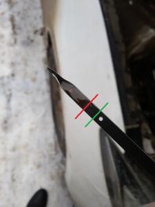

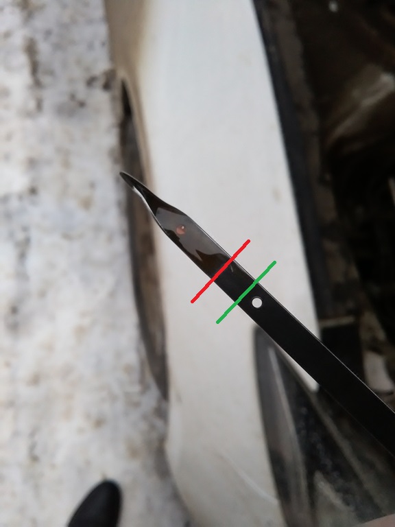

За последние 2 недели уровень не проверял, т.к. приболел, прогревов много, расстояния короткие, так вот, сегодня проверил уровень и ёпт, куда оно ушло...
зеленым сколько было, красным сколько стало, проверял на холодную, до этого проверял около 2,5 недель назад, не хватает 200-250гр.
@Alehandro, самое что интересное, что прошлой зимой катал 0-20 юнайтед и вольф, ничего такого замечено не было :pardon:

@Евген 48, уровень проверялся на одной и той же площадке? Площадка одинаково очищена от снега?
как сожрет еще литр, возвращайся на нормальную вязкость
Это какая, если не секрет? :)
Есть по этому поводу мысля, как выйду из больнички, проверю.
Наверное имелась ввиду 5-30.
Средняя еще упала, до 22 км/ч, т.е. 200м/ч прилетают на 4400км, ужас нах, никогда такого не было, поехал проверять уровень на ровной площадке.
