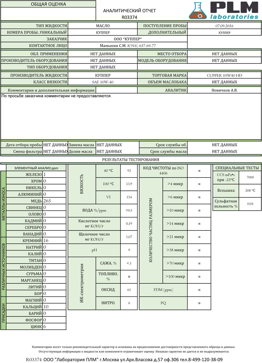

При вспышке 208°С всё ещё не жалуются? :D
С такой сульфатной зольностью, чего им жаловаться?
CCS при -25С = 7000 - ровно уложились :)
Зольность низкая ну это понятно почему - нет стандартных привычных моющих и противоизносных присадок.
Вспышка какая то низковатая и странная вообще - точно все верно измерили/ Ведь масло густое, в составе эстеры, откуда такая вспышка нарисовалась :) Может закрытый тигель?
ну и по окислению видно что здесь тоже масло на эстерах, правда не полностью. Что применили в остальном? Минералку? Какой группы? (если не секрет конечно)
Вопрос насчет вспышки законный, проверим!
Хорошее промывочное масло на 200-300 км , за счёт эстеров нагрузку на двиг .можно не ограничивать.
Сделали вспышку то повторно?
А то масло реально густое наверное, тк у меня на ем расход на пол литра увеличился.
