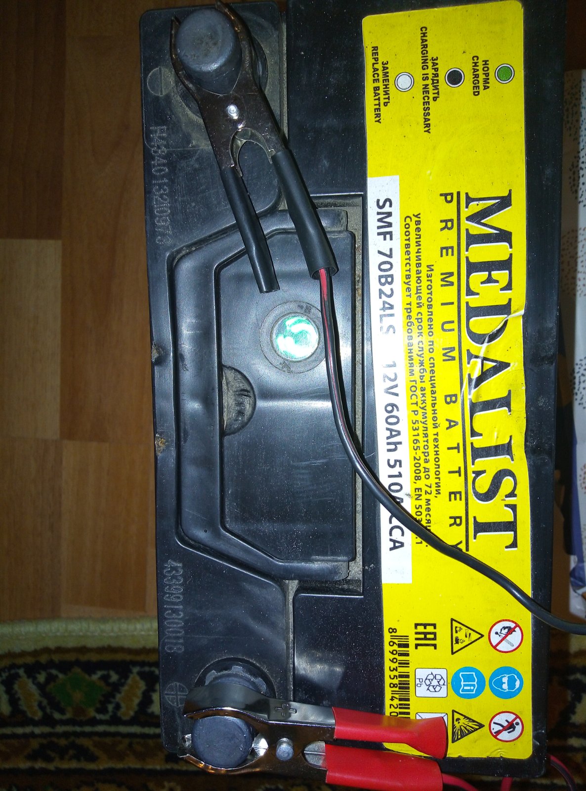

Второго Медалиста пользую.
Кальциевый без пробок.
Первый лет 5 без нареканий отработал и летом при обычной регулярной эксплуатации за ночь напряжение до 11,6В упало, хз может одна из банок замкнула, глазок зеленый был на средней.
Взамен взял такой же, раз в год перед зимой снимаю и заряжаю, аккуму 3й год.
12,4В было перед зарядкой, но влезло всего 1,1ач за 1,5 часа.
Сейчас при 14,4в 0,5в.
Надо кипятить?
Изменено пользователем PhD
PhD не берусь обсуждать ваш первый медалист, потому как вы его не показали, а вот показанный выше металист с оригинальным имеет только одно наименование, являясь при этом скромной турецкой посредственностью...сам такую  поделку пользую...

Во дела!)) херовый он что ли?
https://akbauto.ru/medalist-medalist
Вот здесь покупал, а годом ранее там же Топлу агм 100ку (105ку?)
1й вроде ничем не отличался, кроме того, что в таком же размере и оформлении бвл на 55ач и 5 лет отработал даже без подзарядок.
Пс
Отличался - боковины Медалиста были с ребрами, наклейка верхняя другая и глазок сбоку.... во 2й банке.

скромный турок не топовый кореец...
