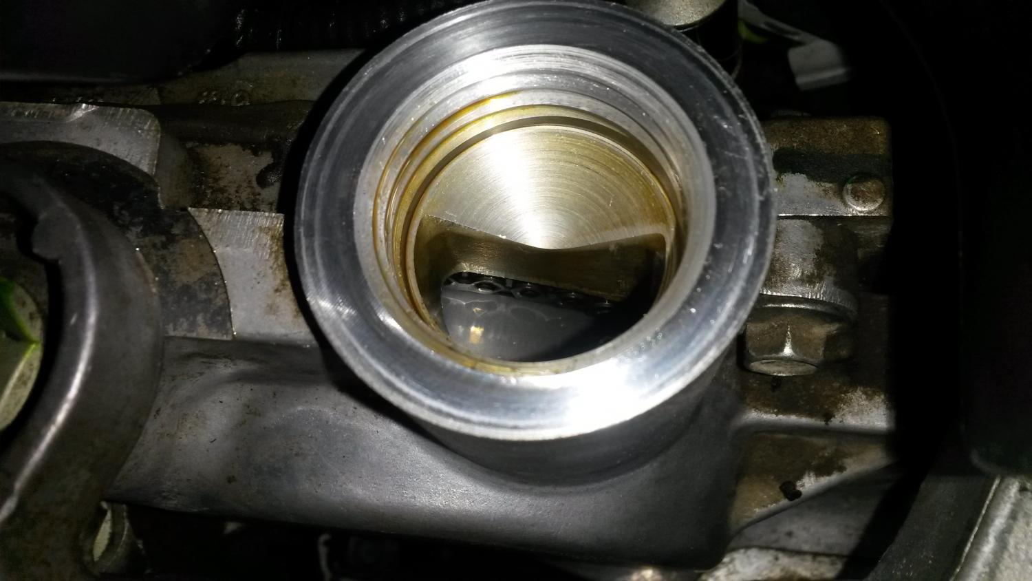

Шелл любит лаком все вскрывать.
Хз, мож каким арабам и нравится все золотое, вплоть до внутренностей двигла, а мне он не пошел. Двиг на нем тарахтел как трактор.
