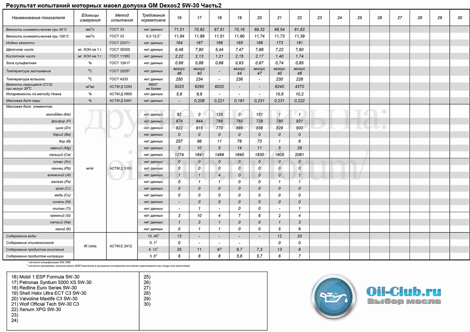

подойдет Dexos2 же написали на канистре, оно еще интересно тем что в нем молибден, подозреваю что именно ввиду этой "отсебячины" у него и нет официального Dexos2 в листе https://www.centerforqa.com/dexos-brand2/ :) Хотя задумка благая на самом деле :) Но отступление от рецептуры детектед :)
2 минуты назад, torcon сказал:
по сравнению со стоком, у него ещё и бор.
Бор около 75-80ppm это нормально. Бывает такой пакет присадок :) (обрати внимание еще на Redline под 18 номером). То же в рецептуру Dexos2 от Infineum добавили дополнительный пакет с молибденом MoDTC. :)
Типа "Mobil же кладет в свой Mobil1 ESP 5W-30 молибден! А мы че рыжие что ли?" :D
Только что, Zero4 сказал:
а какой NOACK в этом масле???
Не измеряли. Как у масел на гидрокренинге.
