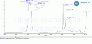

Илья Гдр 8 Опубликовано: 25 декабря 2021 Поделиться Опубликовано: 25 декабря 2021 (изменено) 23.01.2017 в 17:09, torcon сказал: Valvoline Maxlife C3 5W-30 свежее за образцы и отправку спасибо Valvoline-spb.ru а так же скинувшимся форумчанам EVO_VII, АлексейА, Mixa_mc. Valvoline Maxlife C3 5W-30 _VOA BASE_.pdf 201 \u041a\u0431 · 815 скачиваний Масло заявлено как: ACEA C3; API: SN/CF; BMW LL-04; MB-229.51; 229.31; VW 502/505; GM Dexos 2. 1) Масло удовлетворяет стандарту SAE по вязкости и может называться 5W-30. (ССS не измеряли) 2) Вязкость при 40С = 69,32 - норма для 5W-30 ACEA C3. 3) Вязкость при 100С = 11,74 - тут тоже все хорошо, масло нормально защищает вязкостью от износа, HTHS>3.5 оно должно выдерживать. 4) Щелочное число = 7.88 - среднее, моющий нейтрализующие свойства достаточные (выше не сделать из за ограничений по зольности сульфатной). 5) Кислотное число = 2.17 - высоковато, запас между щелочным и кислотным не большой, но всерьез к этому не стоит относиться, оно бывает скачет в лабораторных анализах. 6) Зольность сульфатная = 0,67 - очень низкая, это хорошо. Хотя я считаю она тут чуть повыше все таки. Но самое главное что полностью удовлетворяет стандарту ACEA C3 и масло безопасно для сажевых фильтров. 7) Температура застывания -47С - тут браво конечно. Можно не боятся замерзнуть с картером на нем. 8) Содержание серы 0,231 - низкое содержание, говорит о качественных базовых маслах с малым содержанием серы и современном пакете присадок. 9) Отличительной особенностью данного масла является органический молибден, обычно в ACEA C3 маслах его нет. Здесь же он делает масло тихим, прибавляет топливной экономичности и повышает КПД двигателя. 10) Противоизносные присадки на основе цинка и фосфора - тут все обычно. Моющие присадки на основе кальция. Беззольный детергент на основе сукцинимида бора. ИК спектр Фурье говорит о том, что масло на основе гидрокрекинга VHVI. Вывод: Отличное масло стандарта ACEA C3. Уникальность его в том что оно на основе молибдена - снижающего трение, повышающего топливную экономичность. Вязкостные характеристики в норме. Моющие нейтрализующие свойства масла достаточные. Масло должно быть тихим в работе, крепким на сработку вязкости и щелочного числа. Артикулы коды для заказа в интернет магазинах: 872793 Valvoline Maxlife C3 5W-30 60L 872367 Valvoline Maxlife C3 5W-30 20L 872368 Valvoline Maxlife C3 5W-30 4L 872369 Valvoline Maxlife C3 5W-30 1L Заказал сегодня это масло, меняю каждые 5000 км, выбрал его потому что есть молибден, температура замерзания -47, очень малая зольность, про вспышку правда неизвестно(но думаю в районе 233 градусов должно быть).Кислотное высоковато, но на 5000 км думаю должно хватить его. Авто лачетти 1.4, пробег 245 000. Выбирал между SCHELL ECT C3 HX8 5W30, LUKOIL SPECIAL C3 5W30 и это масло. Изменено 25 декабря 2021 пользователем Илья Гдр 2 Цитата Ссылка на сообщение

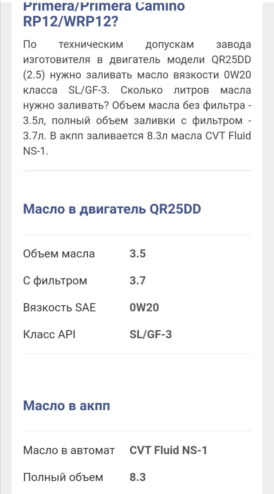

Lazay 0 Опубликовано: 5 января 2022 Поделиться Опубликовано: 5 января 2022 Добрый день, наткнулся на эту тему и вот думаю… сейчас залито MOTUL 8100 X-clean EFE 5W-30, может стоит перейти на это? Цена ниже и подделок думаю меньше. двигатель бензин непосредственный впрыск топлива QR25DD пробег 180000. 0 Цитата Ссылка на сообщение
ALEKSANDR 83 15 Опубликовано: 7 января 2022 Поделиться Опубликовано: 7 января 2022 Для вашего двигателя подойдёт Valvoline MaxLife 0W-20. 0 Цитата Ссылка на сообщение
Lazay 0 Опубликовано: 7 января 2022 Поделиться Опубликовано: 7 января 2022 5 часов назад, ALEKSANDR 83 сказал: Для вашего двигателя подойдёт Valvoline MaxLife 0W-20. Если это мне адресовано то двигатель не тот, последняя буква E, у меня D. 0 Цитата Ссылка на сообщение
ALEKSANDR 83 15 Опубликовано: 7 января 2022 Поделиться Опубликовано: 7 января 2022 4 часа назад, Lazay сказал: Если это мне адресовано то двигатель не тот, последняя буква E, у меня D. 1 Цитата Ссылка на сообщение
Лыжник 777 Опубликовано: 8 января 2022 Поделиться Опубликовано: 8 января 2022 16 часов назад, Lazay сказал: Если это мне адресовано то двигатель не тот, последняя буква E, у меня D. QR-2,5L DOHC, EFI QR-2,5L DOHC, Direct Injection вот и вся разница между ними. 0 Цитата Ссылка на сообщение
